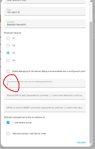

J’ai baissé le temps d’interval de scanning , de 10s à 2s , il y a du mieux , mais sans plus , combien il faudrait mettre sans surcharger le system …
J’ai egalement désactiver ces volet dans tuya cloud … sans les suprimer de smart life , faud il les suprimer completement ?

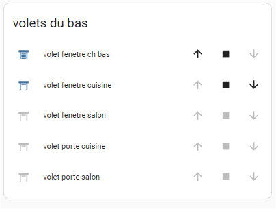

depuis ce matin j’ai des coupures regulieres
Là j’en ai que 2 qui fonctionnent et les autres reviennent 30 secondes aprés …

quand tu fais configurer / edit a device
bonjour, WarCOzes , ce serais cà ? Mince j’evite de toucher a ces trucs, en général quand je met les mains la dedans dans les dix minute mon reseau est en rade !! :cry:
Moi, j’ai rien en scan interval sur mes devices (ampoule, prise, switch).
bon , et bien je le vire …
pareil pour moi, rien dans le scan interval
je vien de l’enlever , j attend de voir … je l’ai parce que c’était indique de mettre un intervale si il n’y avait pas de auload auto …

J’ai fais un automatisme qui me ferme mes 5 volets quand la lumiere baisse dehors , et bien ce qui est arrivée ne m’étonne pas , …
j’ai 2 volets qui ne se sont pas fermé , alors que si je fais executer l’automatisme, ils se ferment comme les autres ,
donc ils n’ont pas chopper l’info , ils étaient indisponible au moment de l’envoie de l’ordre de fermeture .
