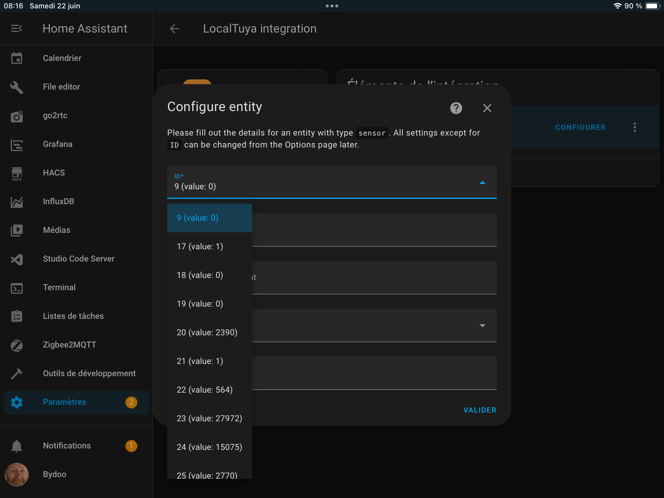

Je possède des prises connectées avec lecture de consommation lsc connect de chez action.

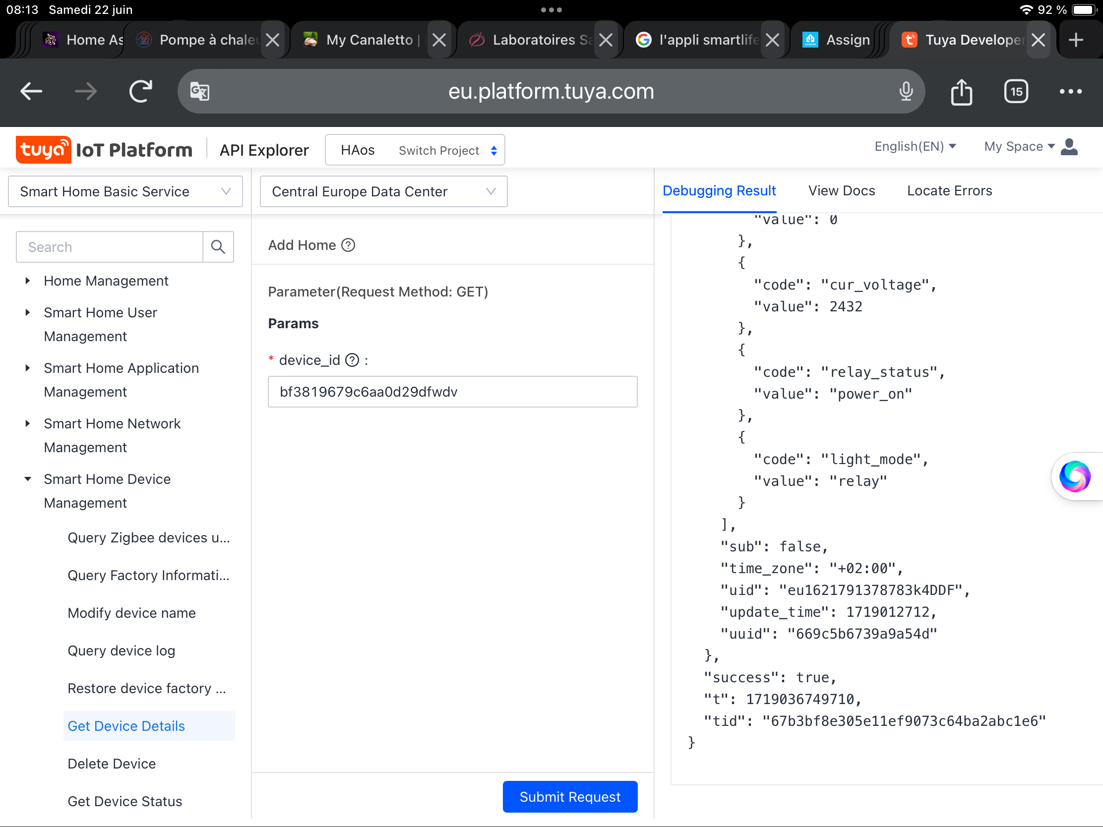

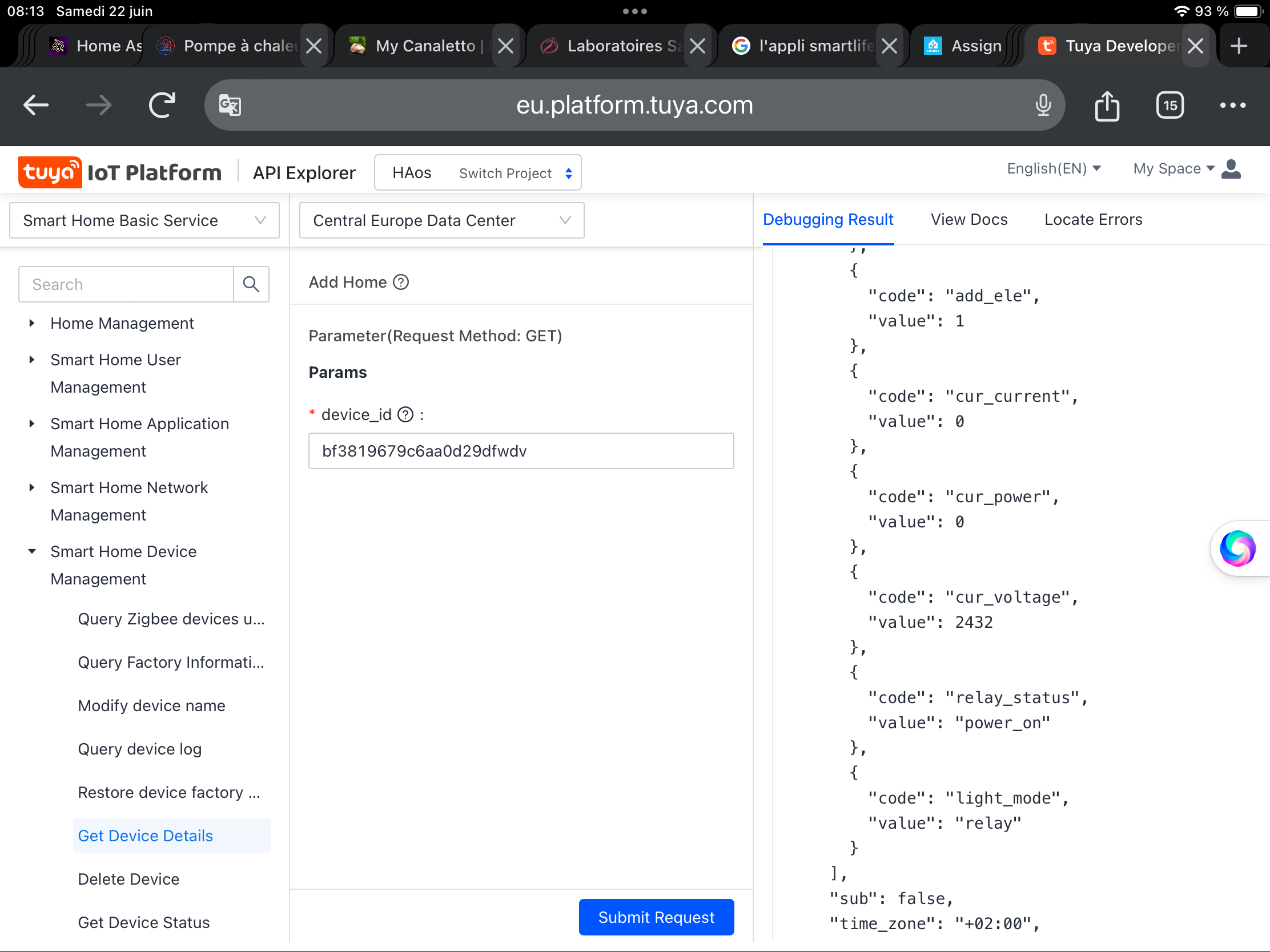

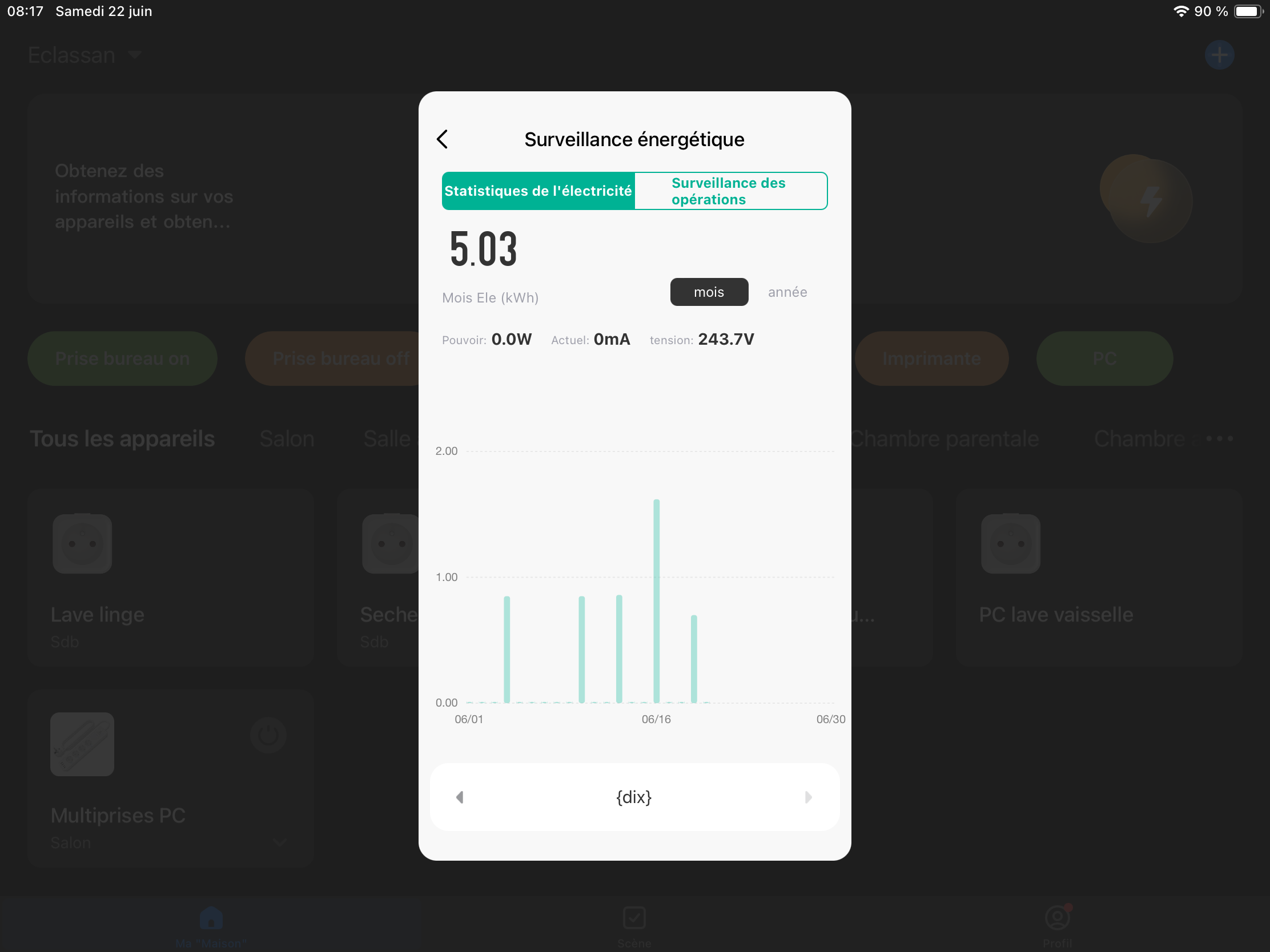

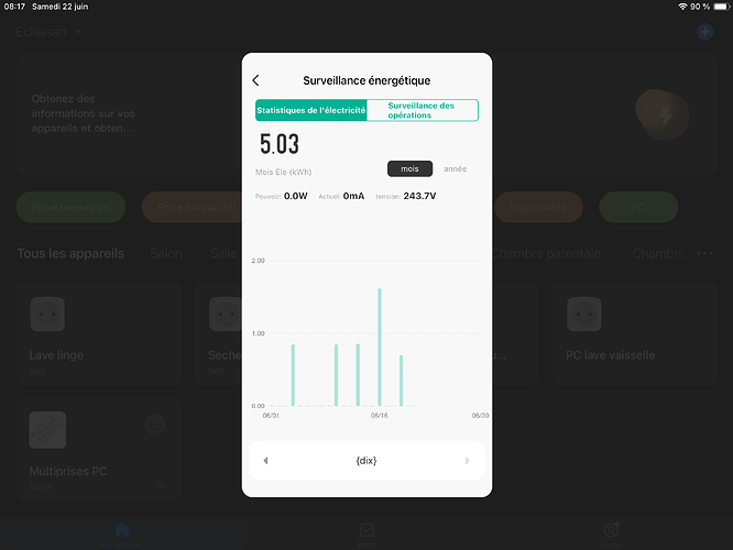

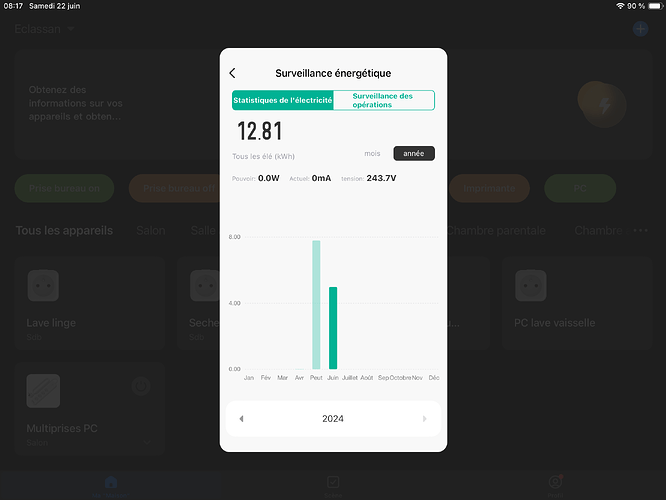

Par l’intégration de base tuya toutes les infos ne remontent pas dont le cumul de consommation alors qu’elles sont présentes dans l’appli smartlife.
De ce fait je décide d’installer l’intégration local tuya.

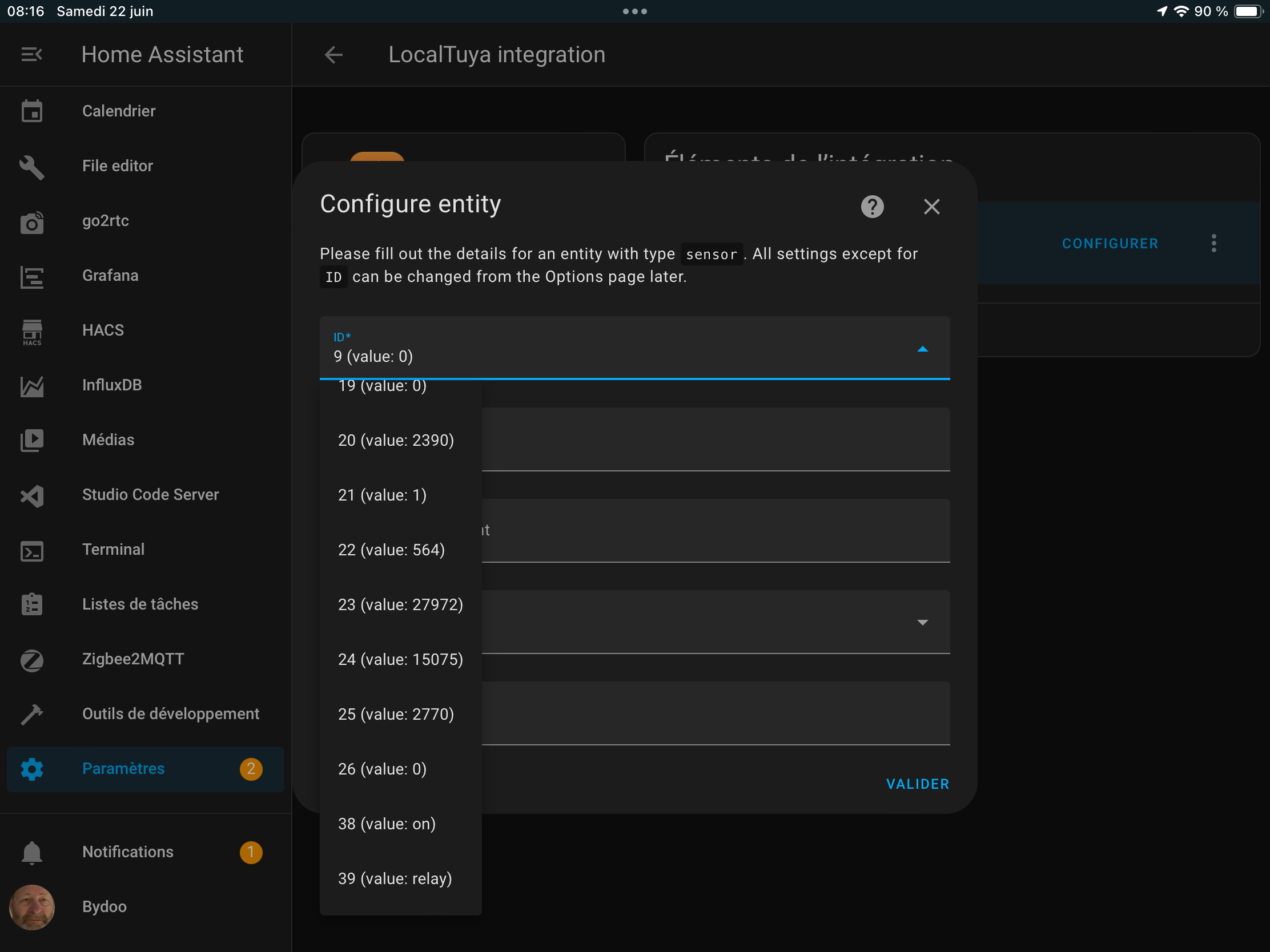

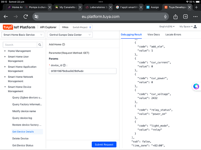

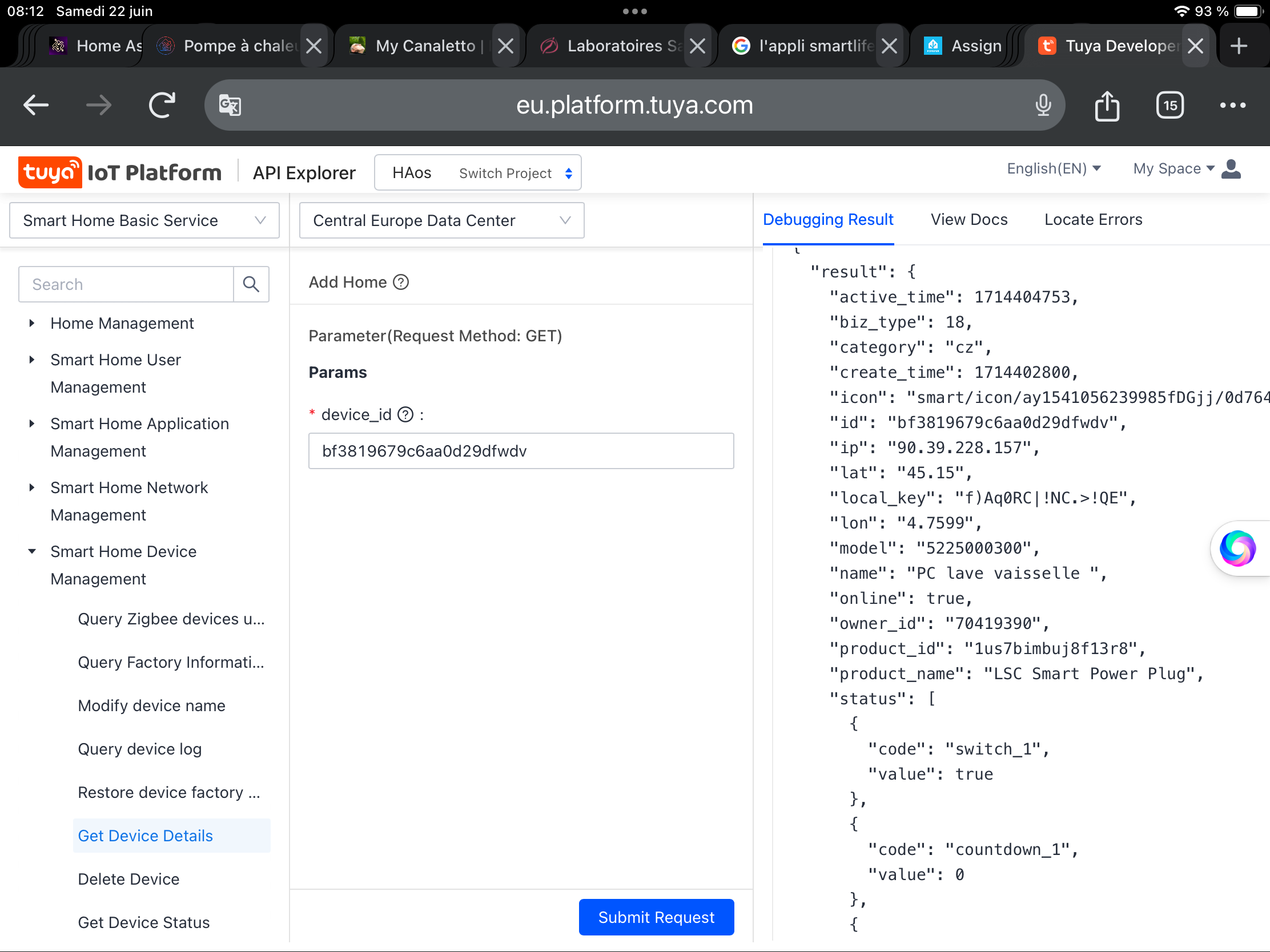

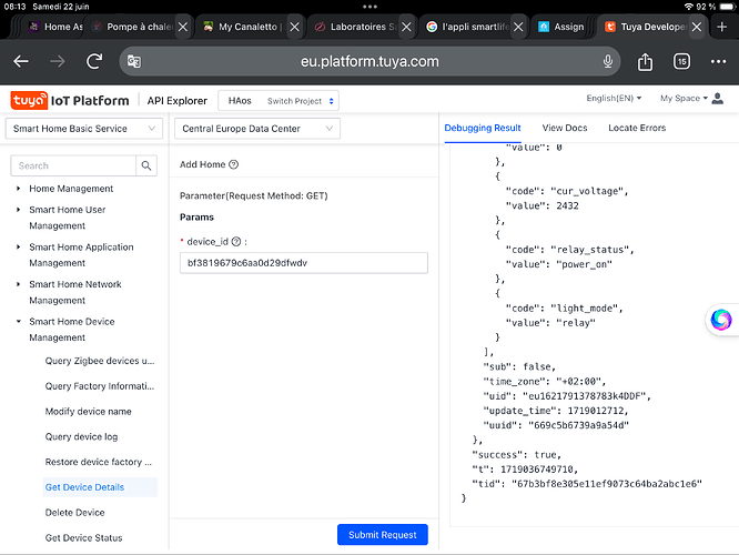

Là tout se complique, car les entités présentes sur l’intégration ne sont pas indiquées de la même manière que sur iot tuya (voir screenshot joint) et pour couronner le tout les valeurs fournies sur l’apps et celles retournées par l’intégration ne sont pas identiques.
Je sent que je vais devenir chèvre.
Chez tuya tout est fait pour compliquer la vie.
C’est mon impression.
L’un d’entres vous serait il me dire a quoi correspondent chacune des entités présentes dans local tuya.

ta un tableau avec la description des ID. Pas tous mais ca aide déja.
Socket
Name Brand Product Key Firmware Type ID(on/off) Current Power Voltage
SP22 Teckin keyehvch4nnwqscm 1.0.1 smart 1 18 19 20
BNC-60 BN-LINK rjz4osoyyvsxqtno 1.0.3 smart 1 18 19 20
Tu as déjà toutes les infos en place et il y a un autre emplacement qui donne le coeff ! Je suis sur tel, j’en ai parlé ailleurs !
