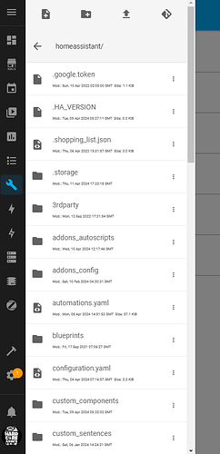

Error loading /config/configuration.yaml: in « /config/configuration.yaml », line 27, column 20: Unable to read file /config/SERVICE_ACCOUNT.JSON

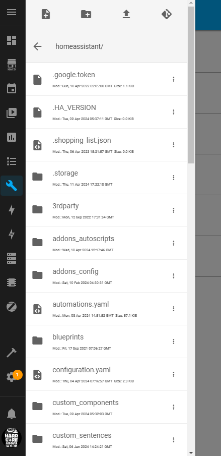

Et là je me rends compte le fichier de configuration est sensé être dans le dossier /config et que File Editor n’y accèdes pas : access denied, alors que quand je modifie le fichier configuration.yaml directement dans le dossier /homeassistant les modifications sont bien prises en compte.
J’ai regardé avec Studio Code Server et là quand je clique sur le dossier /config je retrouve toute l’arborescence du dossier /homeassistant (incluant même un dossier config :smile:)
Quand j’ai mis le fichier SERVICE_ACCOUNT.JSON, je le retrouve bien également dans le dossier /config vu par Studio Code Server. A moins que ce soit un bug de Studio Code Server ne voit pas non plus ce sous dossier. Dans ce cas, comment expliquer que je modifie mon fichier de configuration stocké dans /homeassistant alors que selon HA je dois utiliser /config? Et comment accéder à /config?

le dossier /config est afficher /homeassistant dans File editor.
C’est une nouveauté.
5.7.0
  • Use new location for accessing the Home Assistant configuration folder using /homeassistant
