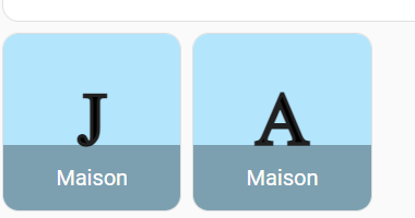

Mon fils ( sous Ios) est toujours considéré comme étant « a la maison ».
La geolocation permanente est pourtant bien activée sur son telephone, qui est defini comme tracker

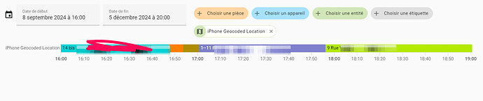

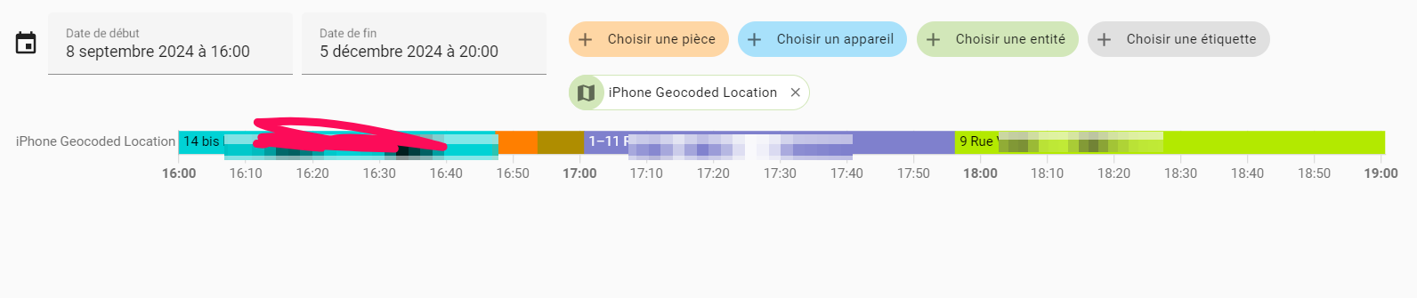

Par contre, là ou c’est surprenant, c’est que en allant fouiller pour voir la geoloc de son tel au moyen de Iphone Geocoded Location, je peux bien voir où le telephone se situe
Donc, pourquoi mon fils est il toujours considéré a la maison ? :face_with_raised_eyebrow: :face_with_raised_eyebrow: :face_with_raised_eyebrow:

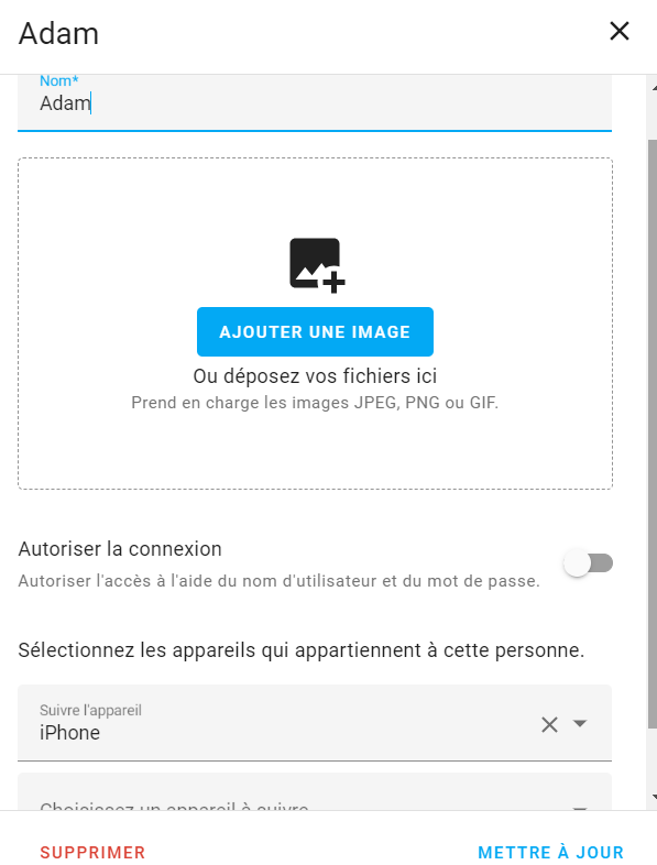

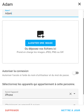

Sur le tel, j’ai fini par supprimer le serveur, desinstaller / reinstaller
Sur HA, renommer le tel, et re(rerererere) mis a jour le tracker.
