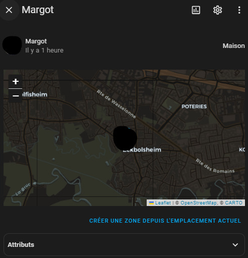

Pour ma compagne, il a affichage de l’emplacement via la map en quasi temps réel

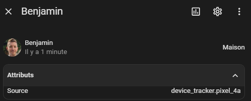

Alors que pour mon user , je n’apparait pas sur la map , j’apparait uniquement qu’en je rentre dans une zone prédéfinie

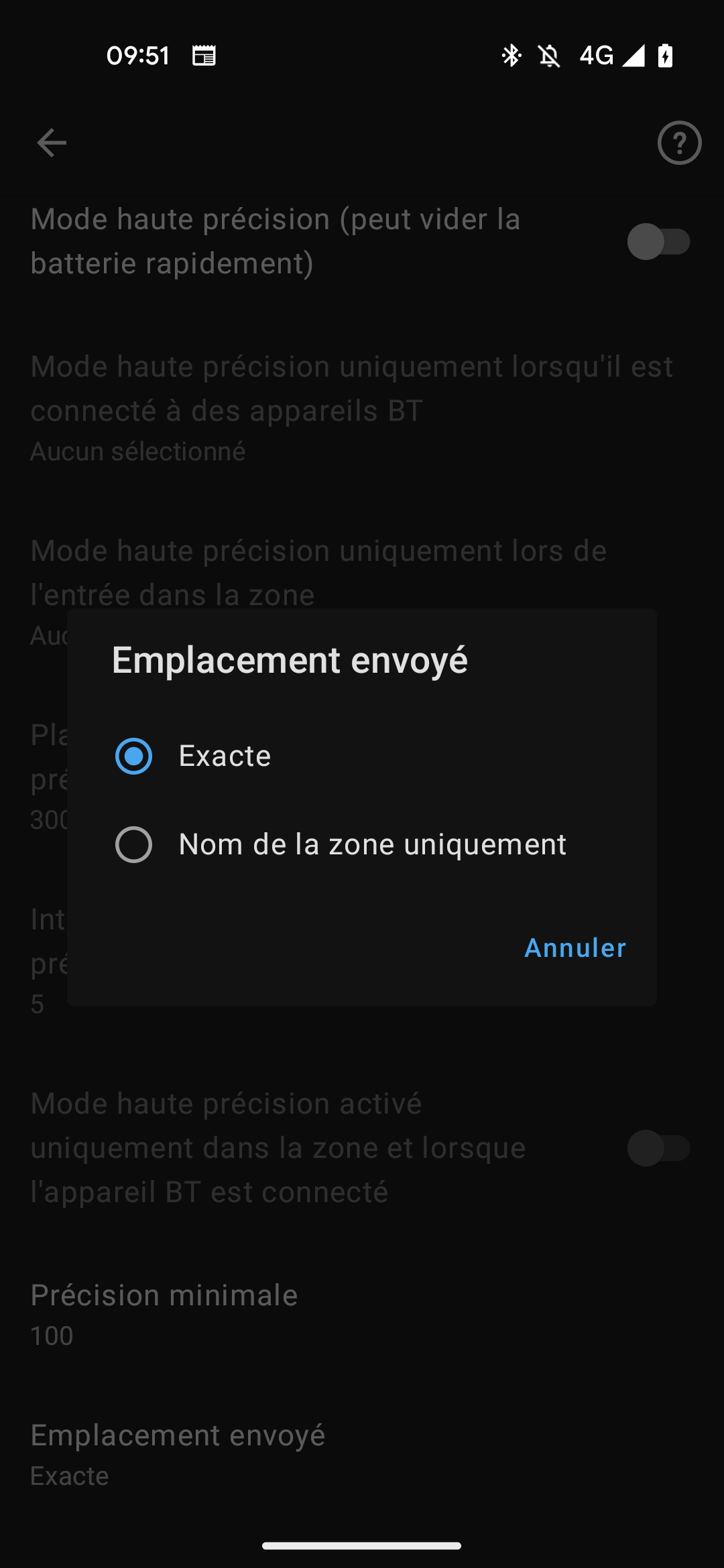

Je viens de trouver , il suffisait de cocher dans localisation en arrière plan - emplacement envoyé -« exacte » au lieu de « nom de la zone uniquement »
