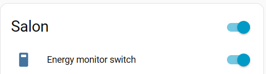

Merci c’est que j’avais mais j’ai oublié de préciser que j’ai ce bug la avec 2 radios boutons qui s’affichent
édite ta carte et désactive l’option « Afficher le bouton de bascule de l’en-tête »

Elle sert a activer ou désactiver une ou plusieurs entité (s) avec un seul bouton.
