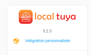

C’est quelle version de local Tuya ? (Quel dépôt ?)
J’utilise celle ci et je n’ai pas eu de soucis avec la dernière maj ha :
