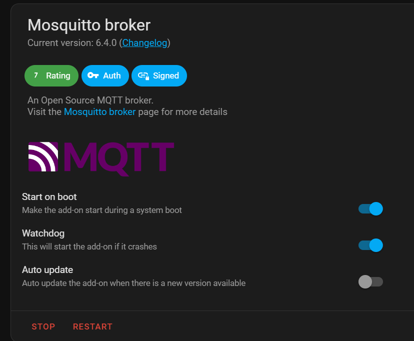

J’ai donc utilisé Mosquitto broker :

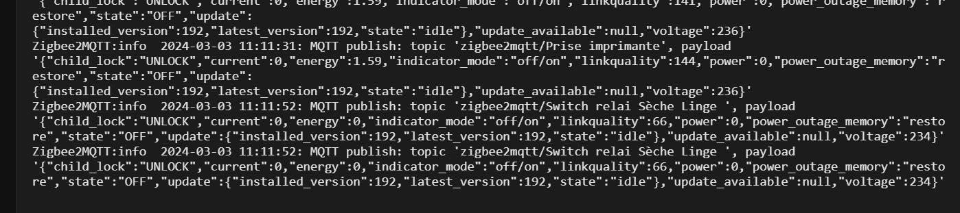

Z2M fonctionne aussi très bien :
Néanmoins, le log de Mosquitto broker m’inquiète avec tous ces messages, je ne sais pas à quoi c’est dû :
