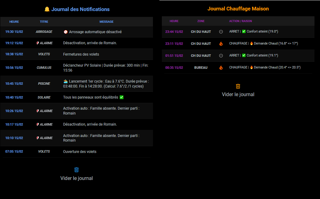

:artist_palette: Étape 4 : Affichage sur le Dashboard
Nous allons utiliser la carte custom:button-card (disponible sur HACS) pour un rendu professionnel sous forme de tableau.
Code de la carte :

:rocket: Conclusion
Vous avez maintenant un système robuste de logs. Pour ajouter une ligne depuis une automatisation, il vous suffit de faire :
`YAMLaction:
  - event: send_log
    event_data:
      title: "Lave-linge"
      message: "Le cycle est terminé, pensez à sortir le linge !"`
