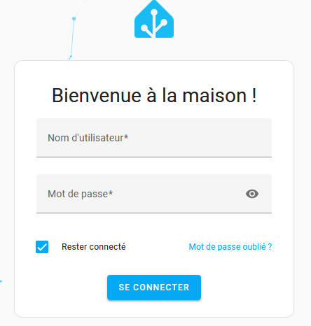

J’ai un problème bien pénible depuis quelques temps dont je ne trouve pas de solution.
J’ai un pi avec un écran qui fait office de petit dashboard à la maison.
Par soucis d’optimisation de l’énergie, lorsque l’alarme s’active HA envoie une commande d’extinction ssh, puis coupe la prise connectée quelques minutes après.
Quand l’alarme se désactive HA allume la prise et tout remonte.
Ca marche parfaitement de ce coté, mais 9 fois sur 10 j’arrive directement sur l’interface de connexion. J’ai beau cliquer sur rester connecter, ça ne prend pas le redémarrage suivant.
Quand la reconnexion ne se fait pas en automatique, il me sort cette erreur dans les notifications :
Login attempt failed
Login attempt or request with invalid authentication from 192.168.68.136 (192.168.68.136). See the log for details.

Login attempt or request with invalid authentication from 192.168.68.136 (192.168.68.136). Requested URL: '/api/websocket'. (Mozilla/5.0 (X11; CrOS x86_64 14541.0.0) AppleWebKit/537.36 (KHTML, like Gecko) Chrome/122.0.0.0 Safari/537.36)
Honnêtement je ne pige pas bien cette histoire de http.ban. Si j’ai bien compris il y aurait un fichier ip_bans.yamll au meme niveau que configuration.yml, mais je n’ai rien.
A noter que si je me reconnecte manuellement, ca va passer tout seul, jusqu’au prochain redémarrage. Et c’est le seul appareil qui me fait ça.
Sur le pi, je lance chromium au démarrage qui pointe sur l’adresse HA. rien de spécial à mon sens.

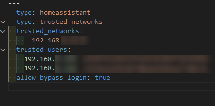

Il y a peut-être plus simple pour by-pass l’authentification, c’est d’utiliser le module auth_providers (Authentication providers - Home Assistant)

La plage réseau a bien été spécifié ?
Je donne ma conf (à titre d’exemple) que j’utilise pour 2 tablettes :

Dans mon cas on est 3 utilisateurs + 1 utilisateur dédié à la tablette qui ne peut pas modifier grand chose
Oui pareil, j’ai plusieurs utilisateurs dont 2 pour 2 tablettes. Sur mes PC en réseau local, je ne m’authentifie plus mais je sélectionne un utilisateur; et pour mes tablettes c’est connexion « auto » pour chaque utilisateur « tablette ».
D’accord, merci, je regarde en rentrant pour l’implémenter
C’est vachement bien les trusted users et network ! :smile:
