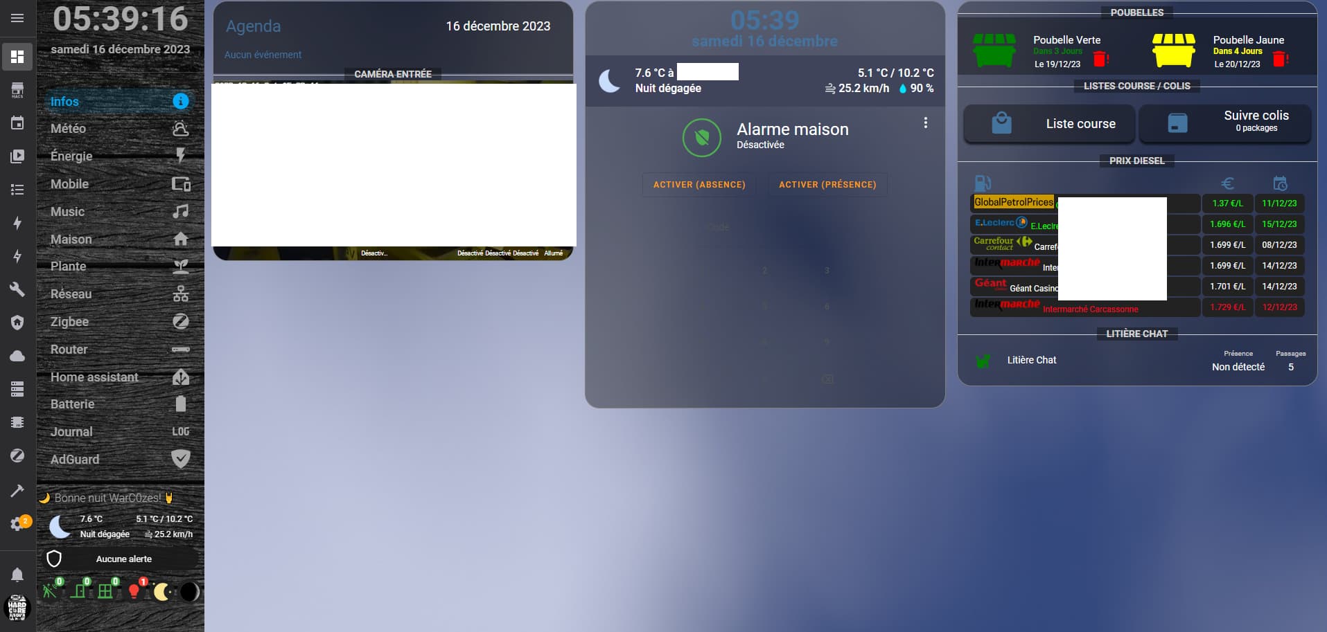

Bonjour vous allez penser que je suis nul mais je n’arrive pas a mettre le fond d’un theme. je ne sais pas ou copier cette fameuse ligne ne ne trouve pas le fichier concerné

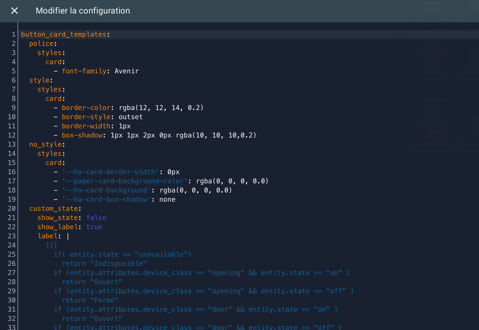

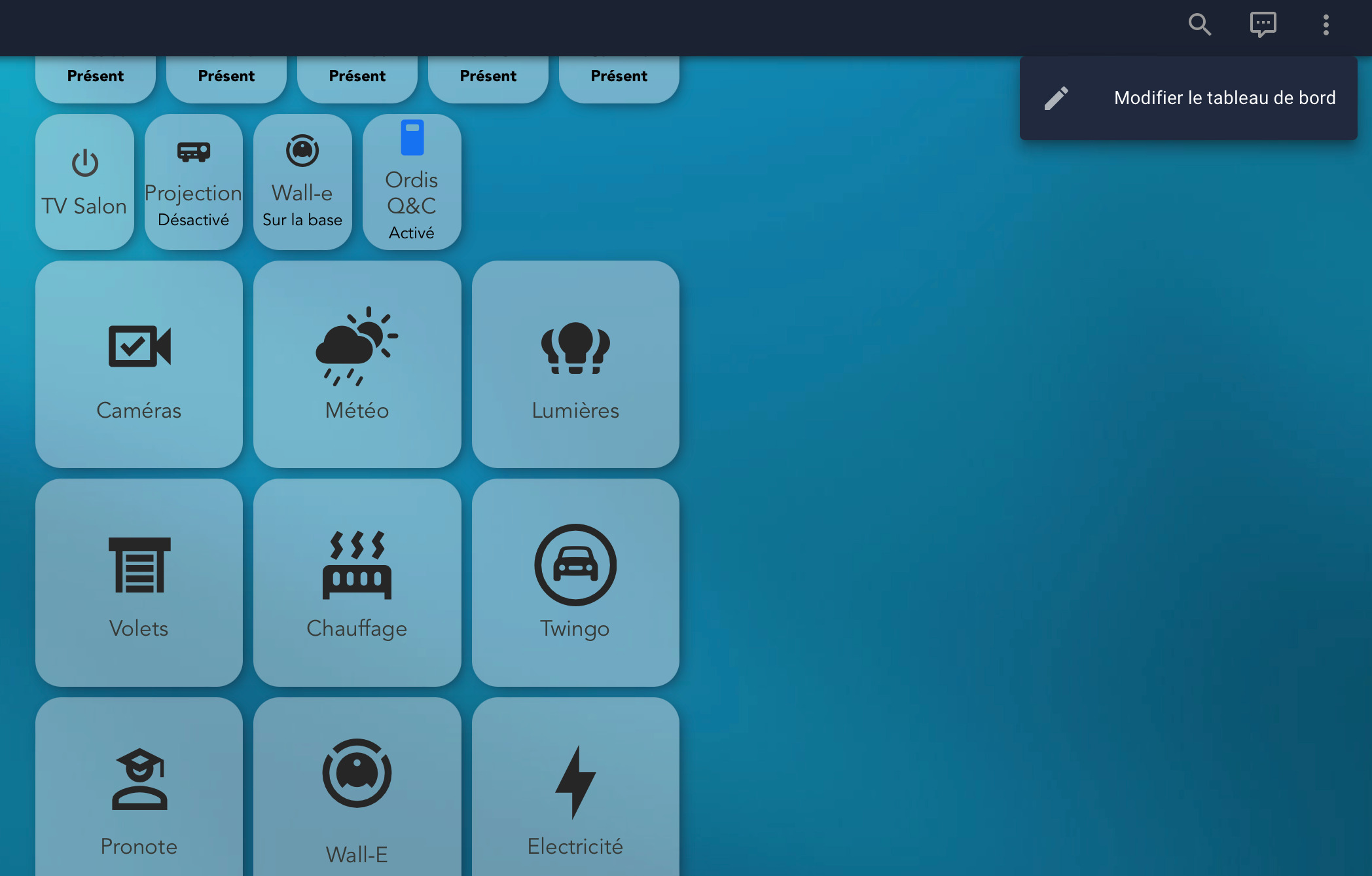

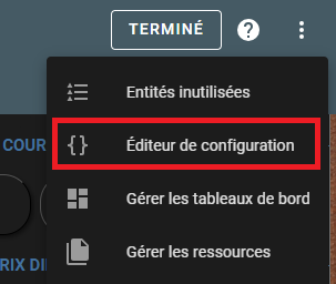

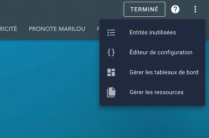

Tu arrives alors dans le code yaml de ton tableau de bord. Je pense que c’est ici que tu dois ajouter la ligne.

Ça fonctionne pas :disappointed: j ai tout revérifier

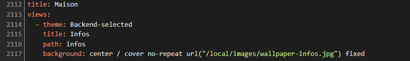

j’ai tester et ca fonctionne.
Dans ton lovelace.yaml, rajoute la ligne background: var(--background-image) a chaque page.
views:
  - theme: Backend-selected
    title: Infos
    path: infos

Pour rajouter la ligne background: var(--background-image):
Tu rajoute background: var(--background-image) au même niveau que title: et path: ( attention au espaces ).
Bonjour, ça ne fonctionne pas pur moi , c’est une vraie prise tête :wink:
