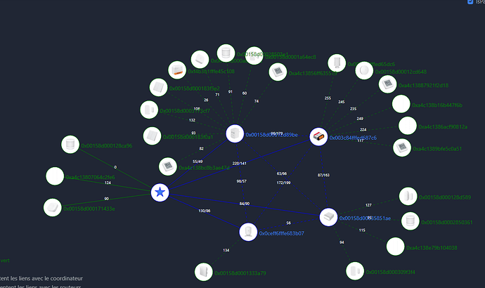

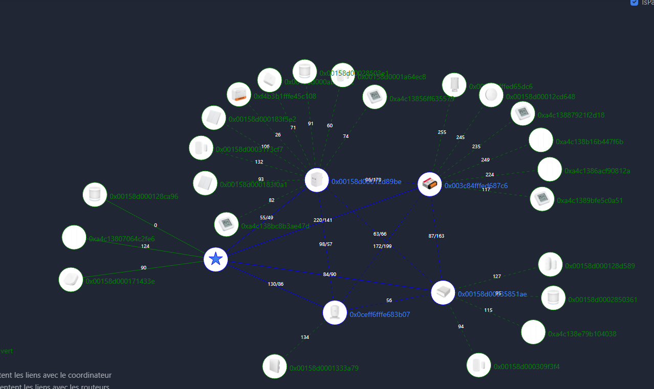

Je viens de mettre l’adaptateur SLZB-06 comme coordinateur sur mon Z2M et tout fonctionne, mais je ne comprends pas pourquoi Lqi de mes équipements sont plus bas que lorsque j’avais ma conbee 2 sachant qu’il est a la même place ? Et je trouve le réseau moins réactif.
Mon SLZB-06 et branché en ethernet et en USB pour l’alimentation. Il faut un chargeur spécifique pour l’alimentation ?
J’ai un détecteur de porte Xiaomi qui est à moins d’un mètre du dongle, mais séparé par une porte et son lqi est de 87. Le plus étonnant c’est qu’il passe par un routeur qui est plus loin ?

De plus je viens de faire un teste avec HA et le LQI est pareil.
