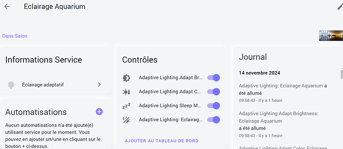

J’essaye de mettre en place cette intégration mais n’y arrive pas.
J’ai créé une intégration par défaut sur 2 lampes gérées par un double Dimmer Moes.
Les 4 switchs indiqués plus haut sont activés.
Ensuite j’allume via un bouton mes 2 lampes. Elles s’allument mais ne varient pas en intensité, même après quelques minutes.
J’ai testé sur une lampe de salon elle aussi gérée par un variateur mais quand je l’allume c’est plein pot !
Tu as bien activé les différents Switch pour autoriser les contrôles de la température de couleur et de l’intensité ?
Oui, les 4 contrôles comme sur l’image plus haut.

OK je pensais que c’était pour activer l’option de gestion du sleep mode si besoin.
C’est fait. Ensuite j’allume les lampes et normalement elles doivent se « caler » sur la lumière solaire, donc là vers 11H plein soleil ?
Les lampes sont derrière un variateur ZigBee. Cela change quelque chose ?
