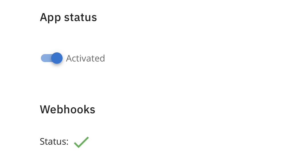

Dans dev.netatmo, dans la page de mon application, j’ai bien la coche verte sur le status Webhooks.
Par contre j’ai laissé vides les champs "redirect URI et « webhook URI ». mais ca a l’air d’être la conf normale d’après ce que j’ai vu sur internet.
Et dans l’application Netatmo, j’ai bien mon application faite sur dev.netatmo qui a l’autorisation
« Changer l’état de la lumière de vos Caméras Extérieures Intelligentes et la surveillance »

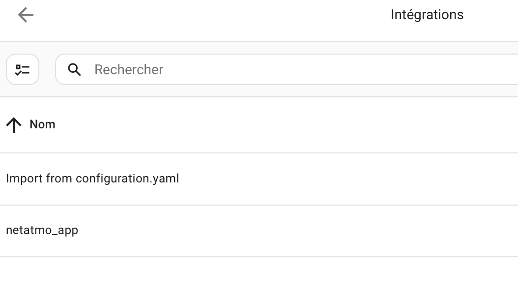

Chez moi ça fonctionne maintenant. J’avais oublié une étape:
  • avant d’installer l’intégration netatmo, il faut aller dans parametres/intégration, là cliquer sur les 3 points en haut à droite, cliquer sur « informations d’identification de l’application », faire « ajouter » et entrer les identifiants du site netatmo (ID client OAuth, lié au compte developpeur netatmo, on le récupère sur le site netatmo)
  • ensuite seulement ajouter l’intégration netatmo, et dérouler l’instal. Quand le choix est posé, il faut choisir la méthode d’authetification"netatmo", et non « ha cloud »

je vais tenté un resumé des étapes :slight_smile:
1- Création de l'app dans dev.netatmo:
2- désinstallation de l'intégration:
  • Suppression des entités
  • redémarrage de HA
    3- Création de l'app dans HA:
    4- Ajout de l'intégration Netatmo en sélectionnant l'app Netatmo et link du compte.
    C'est correct?
