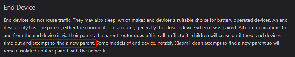

Non, ce n'est pas tout à fait correct. Je t'invite à lire la notice de z2m :
L'appareil va être indisponible, mais il va chercher un autre routeur. Donc je dirais que ç'est une question de minutes pour qu'il revienne dans le réseau.
source : Zigbee network | Zigbee2MQTT

Mais ce n'est pas mon propos. Ce que je veux dire, ç'est même après une coupure d'électricité, que ce soit coupure générale ou coupure d'une ampoule connectée, le réseau zigbee est intelligent pour ne pas perdre de capteurs et de modifier les chemins.

S'il a un routeur à porté et ça se compte généralement en heure et si le capteur est bien en zigbe 3.0 et de marque compatible avec le end device... bref ça fait beaucoup de parametre.
Oui s'il retrouve son routeur, sinon il en cherche un autre mais cf première réponse.

:sweat_smile: Je n’ai pas testé le temps mis par un appareil pour créer un nouveau chemin. Mais explique-moi comment tu sais que c’est en heure alors que plus haut, tu prétend qu’un end device reste indisponible tant que le routeur n’est pas en ligne ???

Parce j’ai testé. Et puis je lis aussi sur le sujet. Je prétends qu’il reste indisponible tant que le routeur ne change parce que justement le changement n’est pas instantané. Et regarde la fin texte sur le changement de routeur, ce n’est pas toujours le cas.
Certaines marques ne routent pas certaines autre ou très difficilement. Encore une fois lecture et suivi du sujet depuis plusieurs années. Par exemple ledvance et xiaomi sont pas copain (en fait ledvance est pas copain avec grand monde…).
