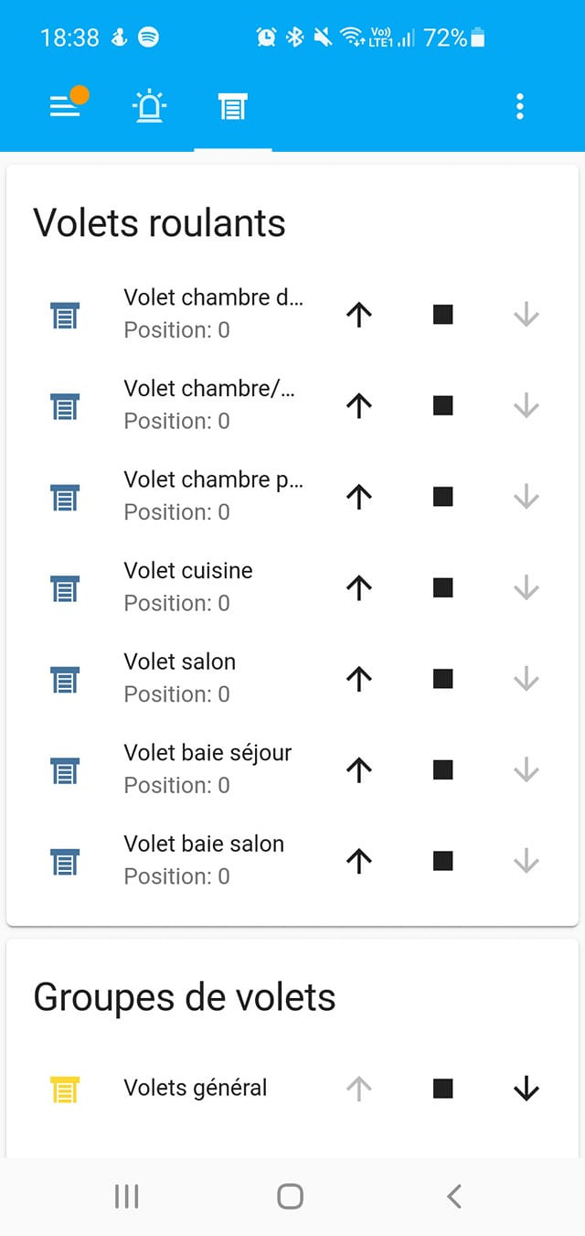

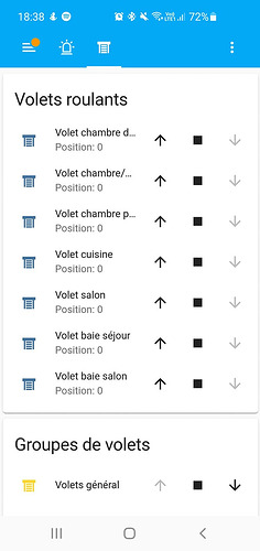

Par contre pour mes volets j’ai toujours le souci, mes VR indiquent qu’ils sont tous ouverts alors qu’ils sont fermés et la commande de descente et de montée sont inversées.
Quelqu’un a t’il une idée de comment changer cela ?
par contre j’ai un souci de retour d’état sur mes VR quand j’utilise mon bouton « Général volets » (idem dans HA) puisque ils restent tous dans leur état initial. Par ex si je veux fermer tous mes VR l’état de chacun reste à « fermé ». Comment faire pour gérer ça ?
