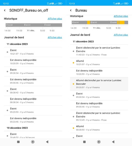

Enfin pas complètement aléatoire, car en regardant mes logs le phénomène se produit quand le Zigbee perd le signal, voir image statut « Est devenu indisponible »
A la remise en service, les devices individuellement ne pose pas de souci (car j’ai d’autres lumières ou prises, qui ne changent pas d’état).
Finalement j’en conclu que c’est HA qui identifie ce retour de signal comme un changement d’état du micro-module et lance l’automatisation.
Bref, ça ne faisait pas ça avant. (encore cette nuit toutes lumières allumées de 23h34 à …6h15 !!)

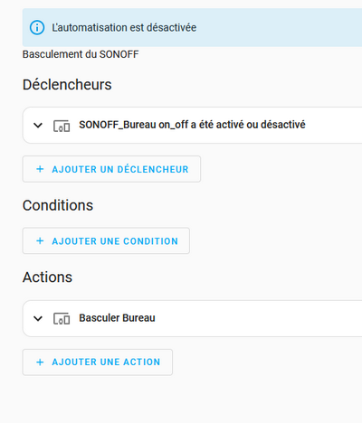

Automatisation avant (je viens de la désactiver):

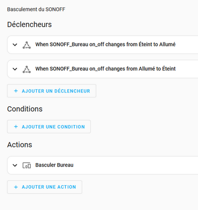

Nouvel automatisme, basé sur un changement Éteint vers Allumé, ou Allumé vers Éteint
C’est ça ?
C’est possible que ça fonctionne… OK j’achète. :crossed_fingers:

@anon21985933 ton astuce a fonctionnée :clap:
2 coupures cette nuit 3h26 et 4h40, mon ampoule ne sait pas allumée.
C’est exactement ce que je cherchais.
