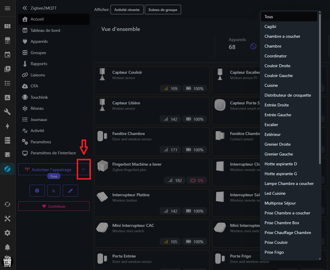

Pas d’option quand il est déjà appairé. Tu peux toutefois choisir un routeur quand tu veux l’appairer ( mais il faut le supprimer et le réappairer).
Sur le bouton Autoriser l’appairage, tu choisis le routeur voulu pour l’appairer.

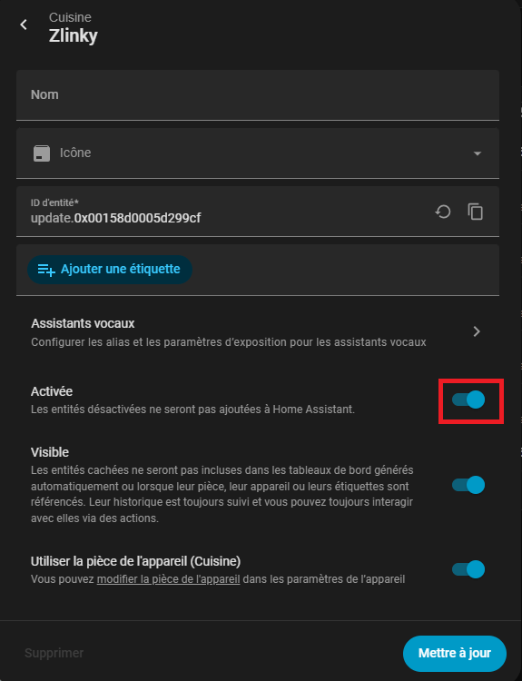

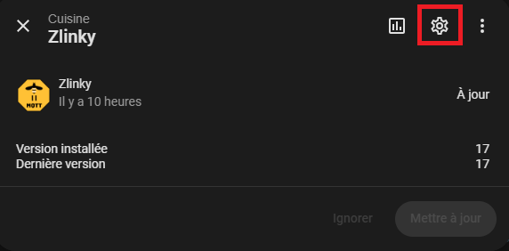

Est-ce qu’il y a un moyen d’éviter que Home Assistant me propose en permanence cet upgrade de firmware, que ce soit définitivement ou pour cet version là ?
O. Druard
Oui, désactiver l’entité update du zlinky dans l’intégration mqtt.

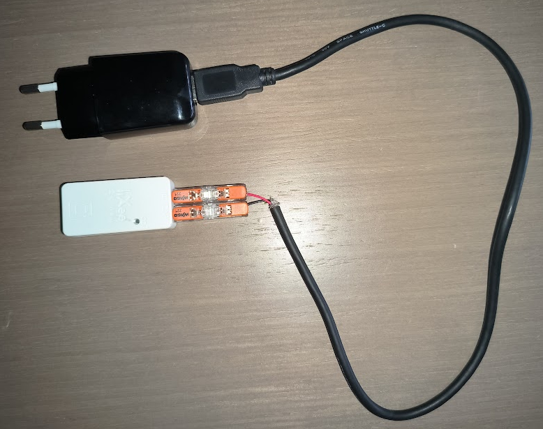

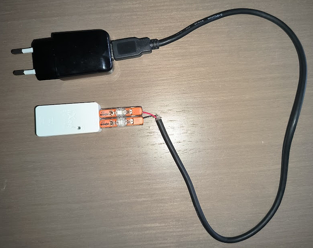

Du coup j’explique comment j’ai fait, ça peut servir à d’autres.
J’ai pris un vieux câble USB 2, j’ai gardé intact la prise qui va dans un chargeur USB et j’ai dénudé l’autre côté.
Sur un câble standard, ce sont les fils rouge et noir qui servent à l’alimentation, les deux autres sont pour le transfert de données.
J’ai relié les deux fils aux bornes L1 et A avec des connecteurs Wago. Comme on n’utilise pas la broche du milieu, il y a pile la place.

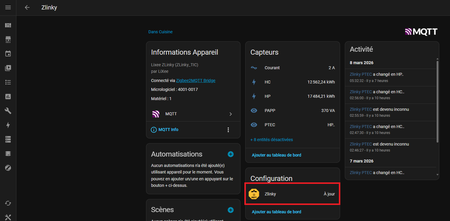

Une fois branché à un chargeur, le ZLinky est visible dans Home Assistant.
