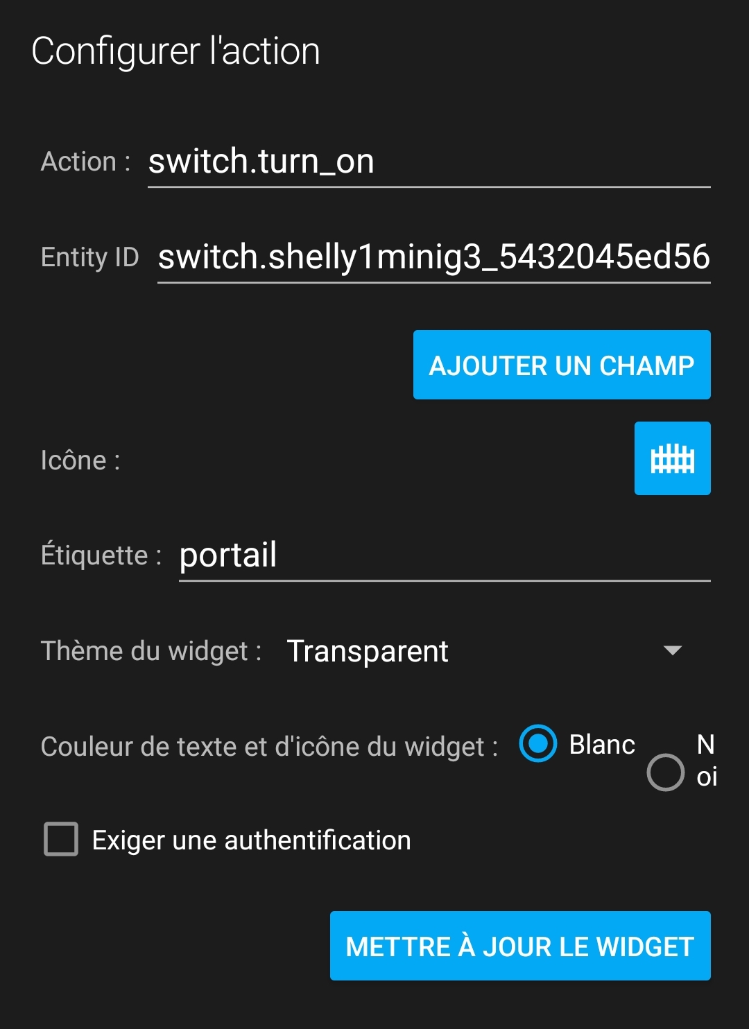

Je pilote mon portail automatique grâce à un module shelly mini en zigbee. Cela fonctionne très bien depuis l’application.
J’ai essayé de créer un widget Android pour activer mon portail sans lancer l’application. Lorsque je crée le widget, cela fonctionne mais après un certain temps, l’icône reste figé sur un cercle qui tourne (chargement de l’action) et rien ne se passe.

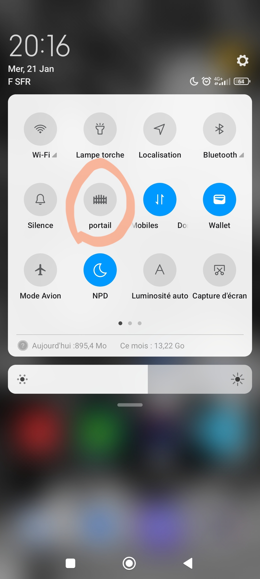

J’ai essayé en créant une tuile dans le menu de raccourcis Android et même problème, ça marche au début, donc la config est bonne, et après un certain temps (je dirais, je vais chercher du pain et je reviens) ça ne marche plus…

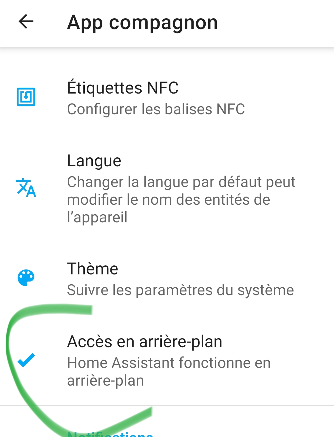

As tu autorisé l’application compagnon a fonctionner en arrière plan ?
Oui, ça c’est fait. Mais ça n’a rien changé malheureusement.
Que lance votre widget ?
Il lance une action sur le Switch de mon shelly mini :

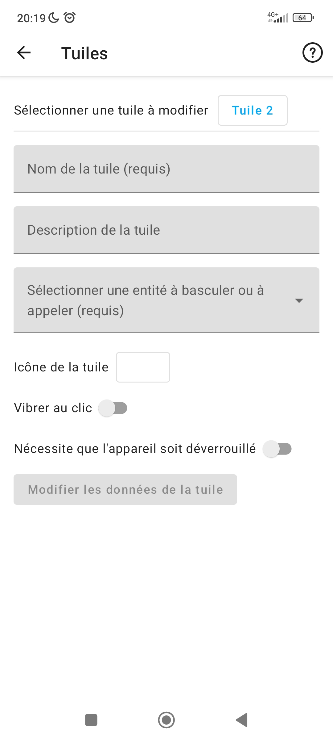

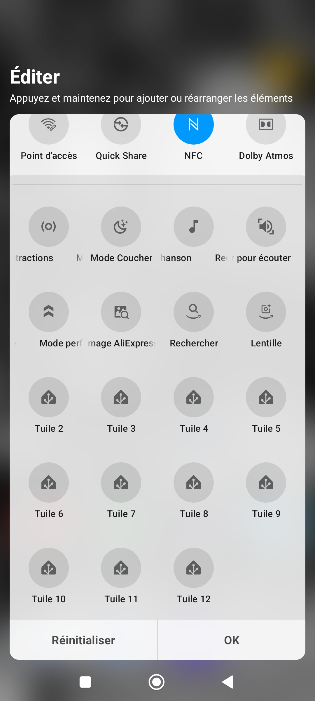

apres avoir vu le sujet j ai checker dans mon xiaomi et dans mon volet raccourcie j ai vu que j avais plein de tuile HA a dispo j en ai modifier une pour faire un essaie avec mon portail et sa fonctionne nikel j en ai encore apris une aujourd hui .

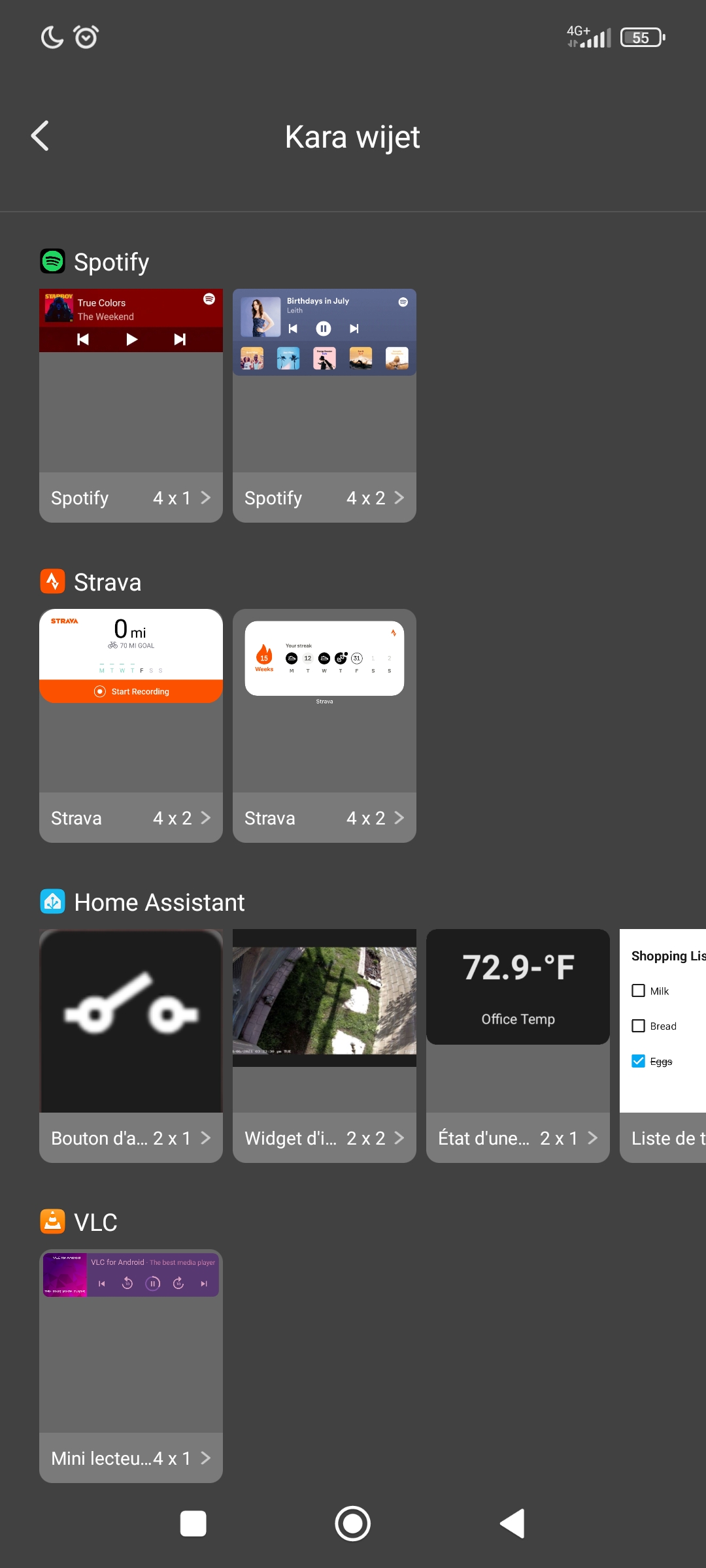

et pour les widget pareil j ai un onglet home assisant ou je peut choisir plusieurs models differents c est vraiment top
