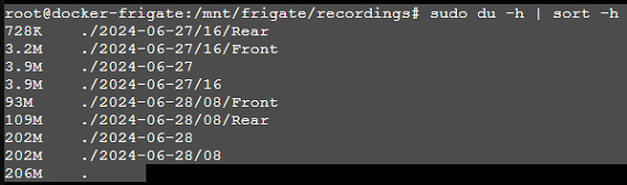

J’ai « bien » un dossier /mnt/frigate qui s’est crée :
Les enregistrements s’y trouvent mais ca ne semble pas la que se trouve le gros du volume manquant

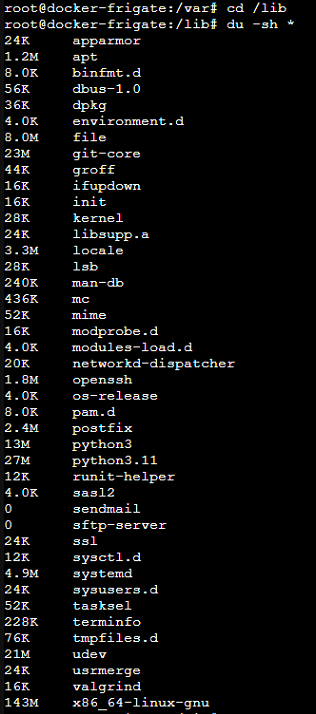

C’est étrange, on voit pas le dossier docker dans /var/lib ?
Que donne le résultat de la commande du -hsc /var/lib/docker/* ?
