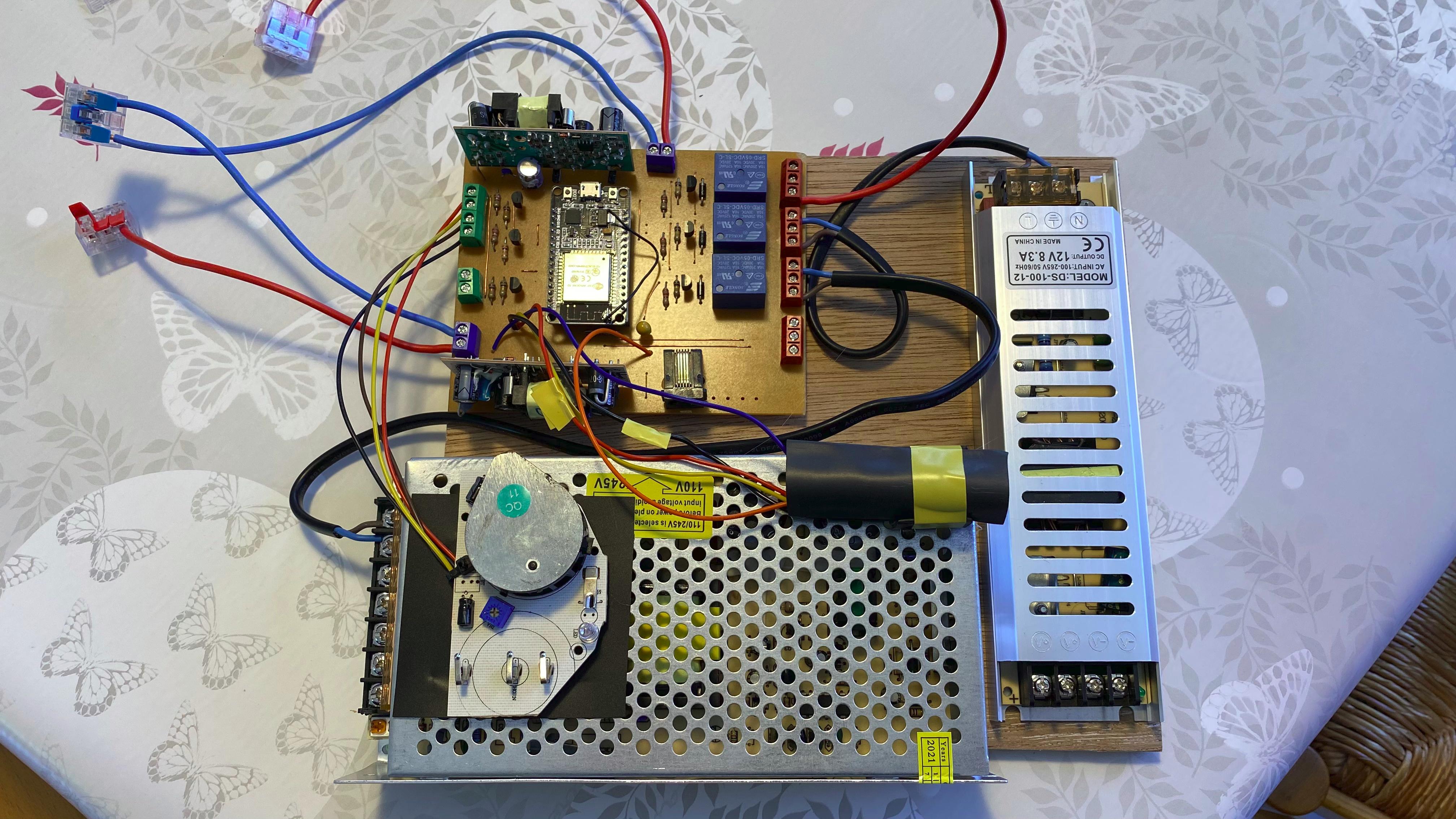

ce n’est pas encore fini et j’ai pas mal d’améliorations a faire mais voilà une présentation de ma cuisine
Voilà donc mon module de commande pour la cuisine, j’en ai en fait 2 presque identiques pour le coté gauche et droite
  • un ESP32 comme cœur - sous esphome
  • commande de la lumière par un PIR Legrand
    commande séparée de la lumière centrale au plafond, de chaque plan de travail, des bandeaux de leds de couleurs pour le haut
  • commande par un bouton poussoir pour forcer l’allumage ou l’extinction
  • détecteur de fumée connecté
  • thermomètre et allumage indépendant des plans de travail par un PIR sous les meubles haut
je mettrai le code quand il sera un peu plus finalisé,
pour le moment, ça marche assez bien sauf que j’ai des coupures de wifi sur le coté gauche !
alors qu’il est a a peine 5m de ma borne - et a égale distance que le coté droit qui n’ai aucun problème - j’ai changé le module ESP et c’est identique - j’ai des coupures lorsque je transmet une mise à jour en ota avec esphome
il me reste a optimiser les allumages et extinction des lumières et plans de travail, brancher mon bouton et comprendre pourquoi mon wifi coupe a gauche

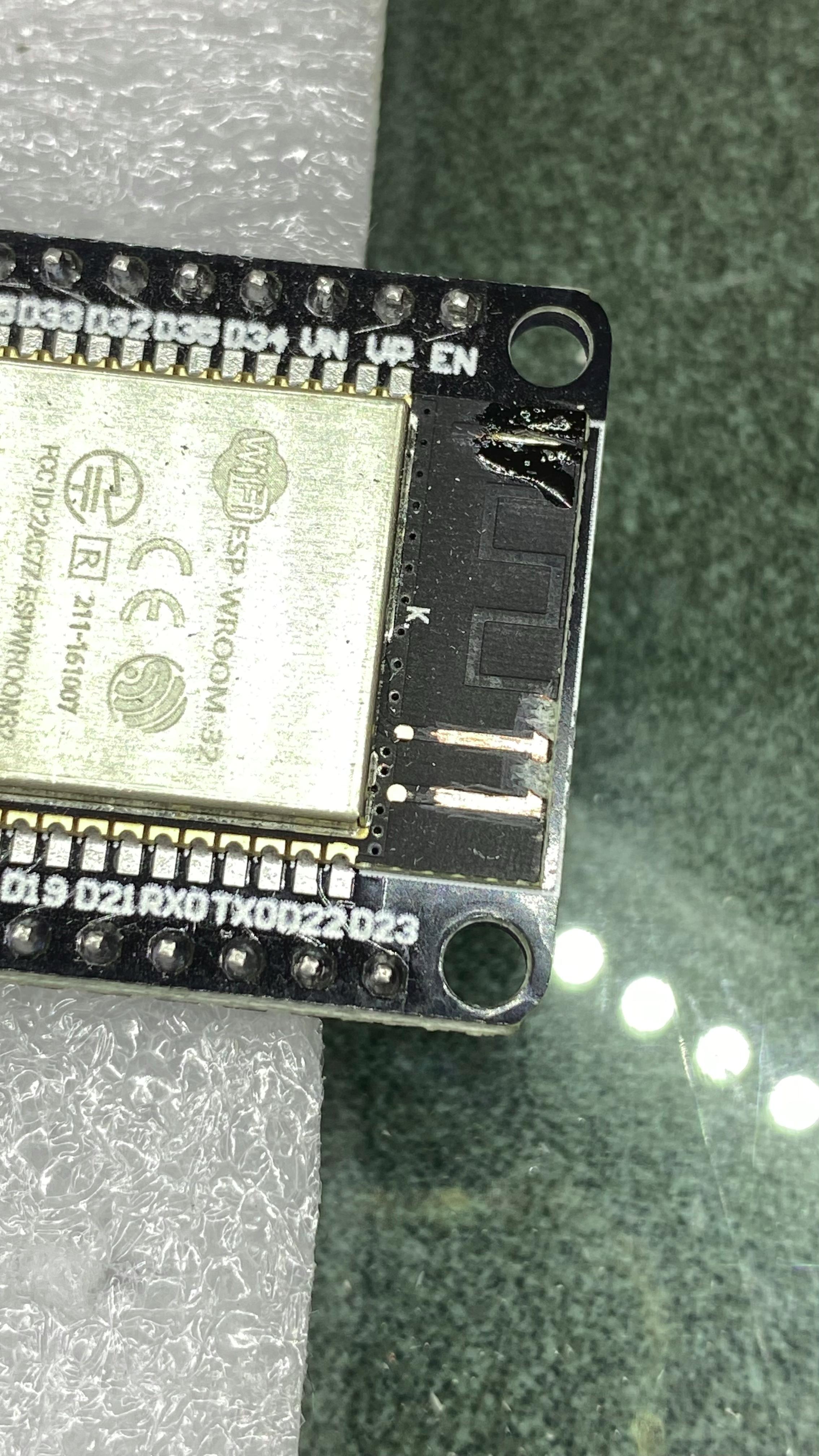

petite évolution, j’ai coupé l’antenne originale du module ESP32 pour souder un connecteur pour antenne et la miracle, j’ai gagné 15db !!
avec le module original j’étais en moyenne à -60db avec des coupures très régulières, avec le module modifié je suis passé a -46db et plus aucune coupure,
Le plus étonnant c’est que de mettre une antenne ou non ne change rien !

dans chaque module, j’ai :
  • commande séparée de la lumière centrale au plafond, de chaque plan de travail, des bandeaux de leds de couleurs pour le haut
j’ai fait en sorte que toute la programmation puisse se faire sans HA dans le but de pouvoir allumer la lumière même si je n’ai plus de wifi, je vais vais peut être changer cela mais il faut une priorité a l’allumage/extinction même si je n’ai plus de wifi ou plus de HA
