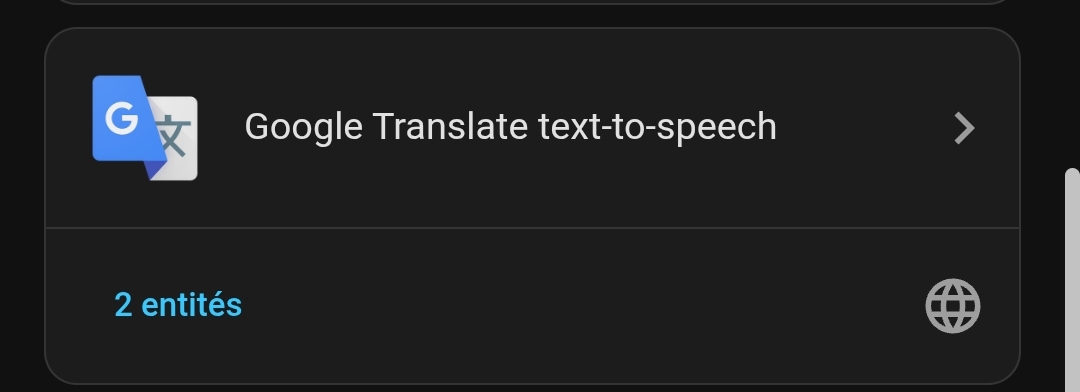

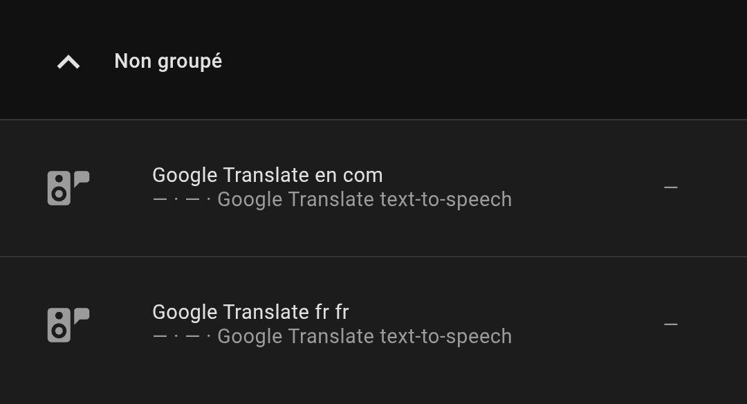

On utilise Google TTS :

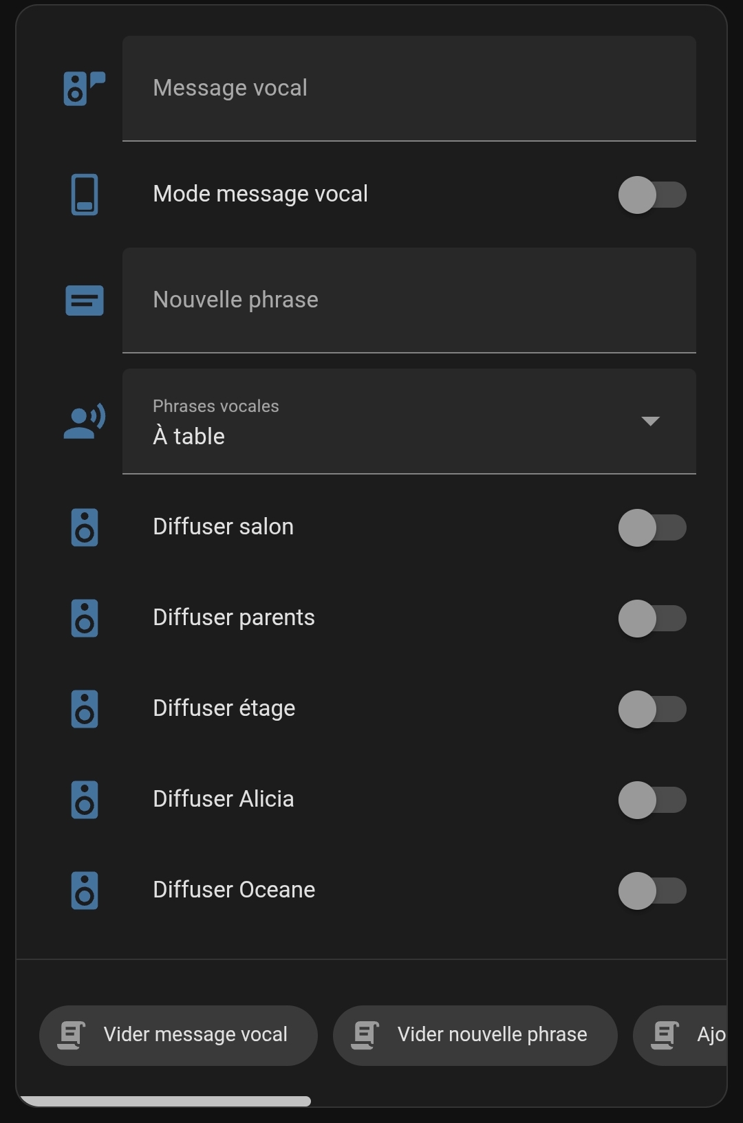

Voici comment se présente la carte :
Vous pouvez diffuser un message que vous écrivez en actionnant le sélecteur mode message vocal sinon le message diffusé sera celui sélectionné dans la liste des messages pre-enregistrés.
Vous saisissez votre message dans le premier champ puis vous sélectionnez mode vocal puis l’enceinte ou les enceintes sur lesquelles diffuser puis le bouton en bas de carte envoyer.
Dans le champ nouvelle phrase vous pouvez enregistrer des nouvelles phrases réutilisables qui s’ajoute à la liste en dessous avec le bouton ajouter phrase, vous pouvez sélectionner une phrase existante puis cliquer sur supprimer (toujours penser à cliquer sur un bouton enceinte ou mode vocal avant de cliquer sur ajouter ou supprimer sinon le clavier se rouvre à nouveau, sur android en tout cas)
Ensuite si vous voulez diffuser une phrase pre-enregistrées alors vous la choisissez dans la liste, vous placez le sélecteur vocal sur off, vous sélectionnez les enceintes puis bouton envoyer le message.
Vous avez aussi des boutons pour vider les champs de saisie ce qui vous évite d’avoir à tout sélectionner puis effacer.

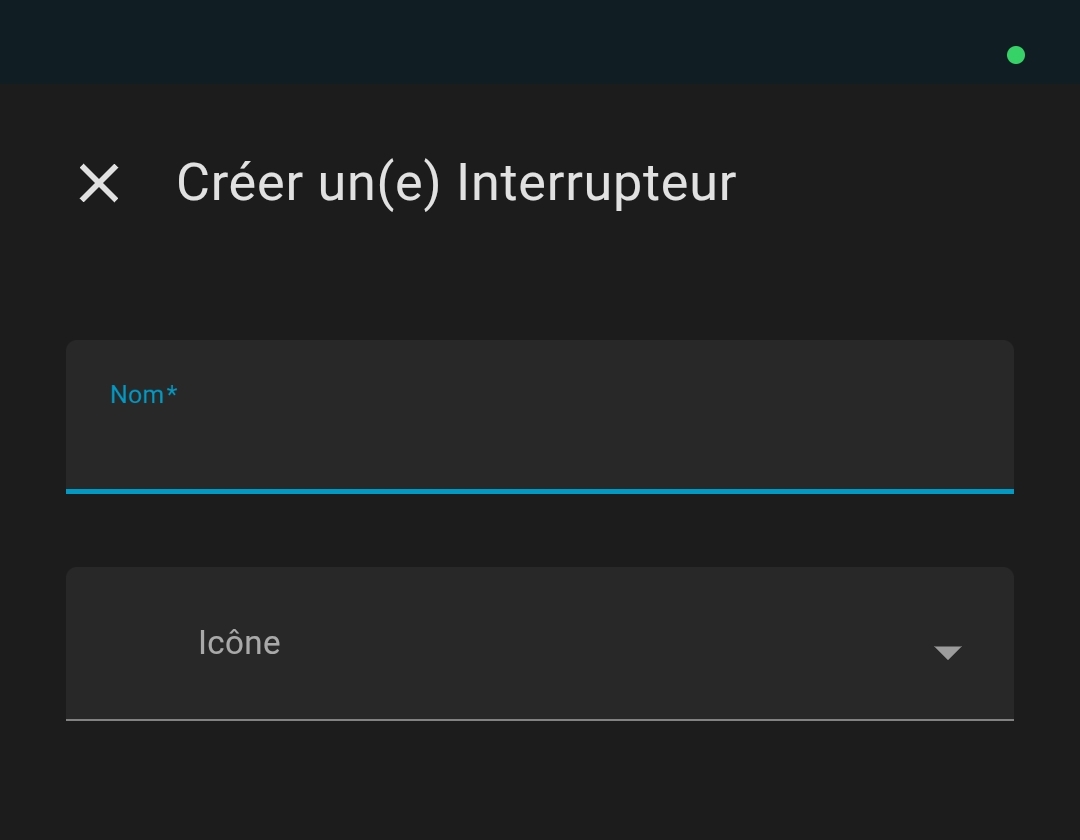

Les inputs :
input_boolean.diffuser_alicia
input_boolean.diffuser_etage
input_boolean.diffuser_oceane
input_boolean.diffuser_parents
input_boolean.diffuser_salon

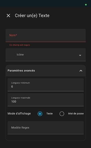

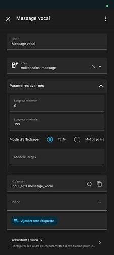

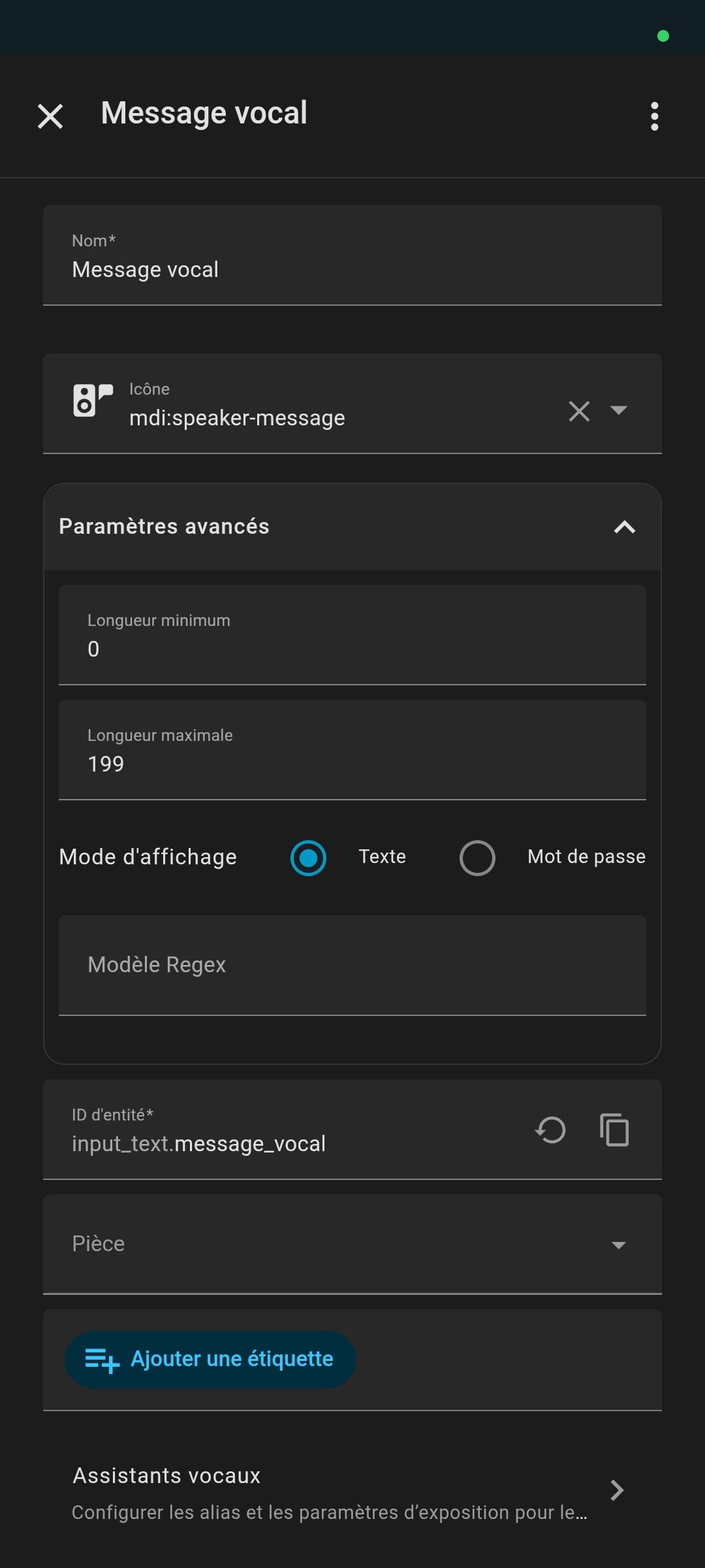

Puis input texte :
input_text.message_vocal

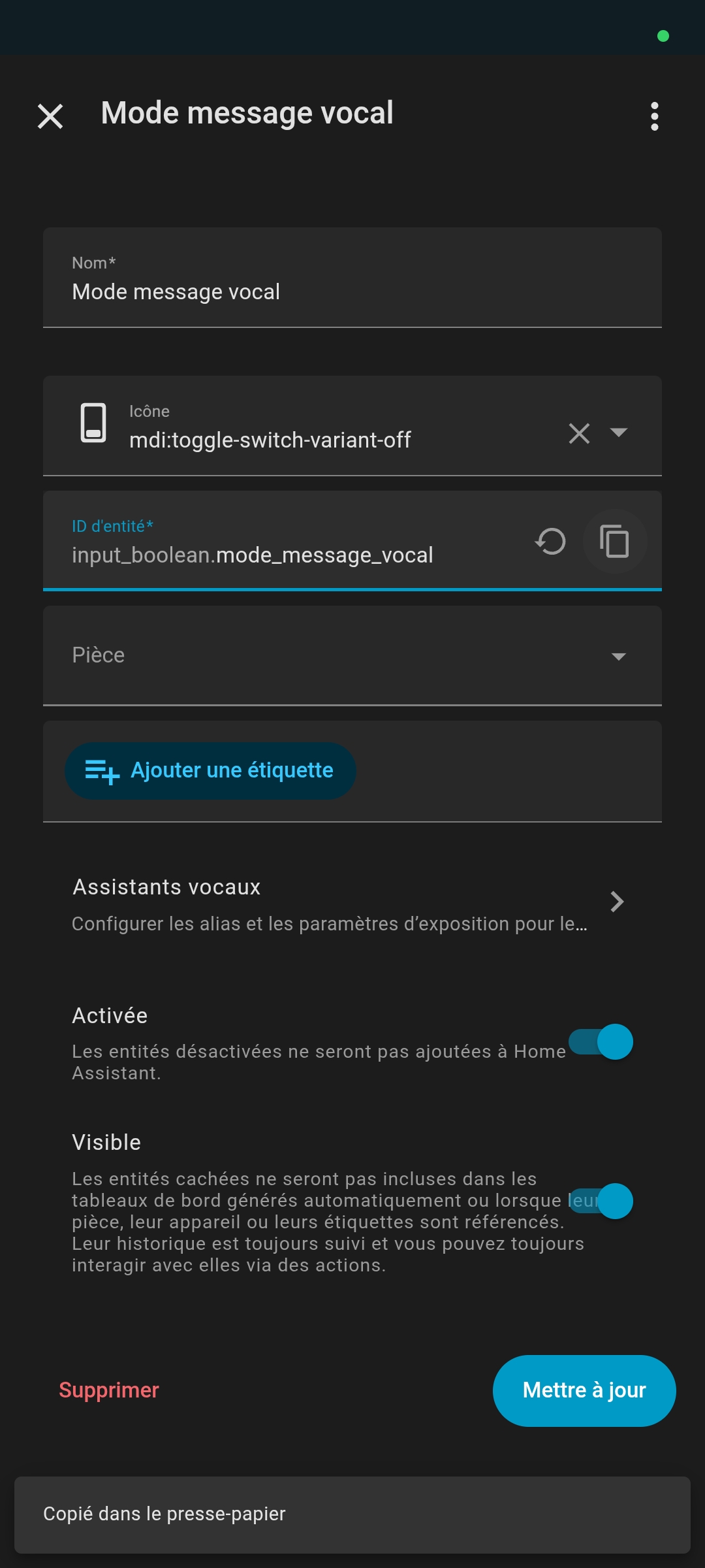

Puis un autre input interrupteur :
input_boolean.mode_message_vocal

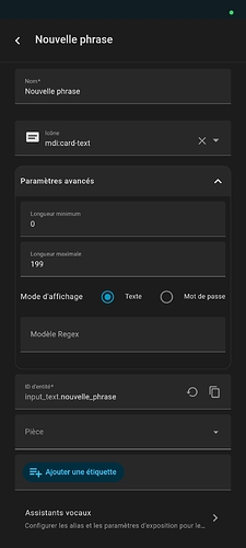

Puis un autre input text :
input_text.nouvelle_phrase

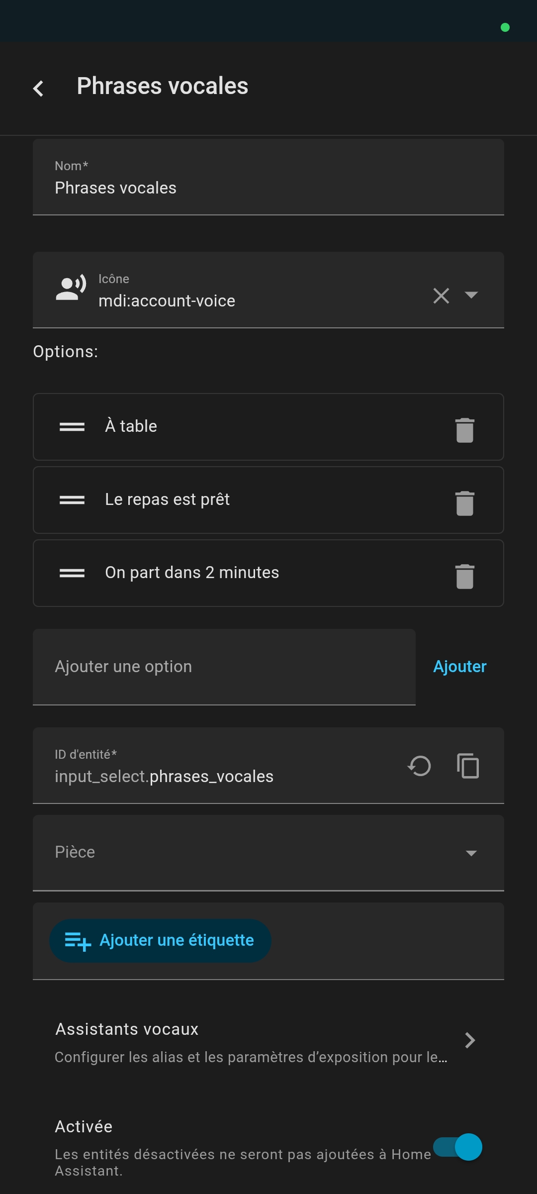

Puis un input liste déroulante :
input_select.phrases_vocales

  - action: tts.speak
      entity_id: tts.google_translate_fr_fr
      cache: true
      media_player_entity_id: "{{ enceintes | join(',') }}"
      language: fr
      message: "{{ message }}"
