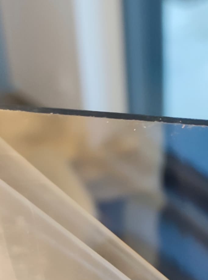

Je ne sais pas sur quoi tu te bases mais le mien fait un peu plus qu'une feuille :wink:, 3 à 4 mm. Il est parti sur la base de celui que j'avais présenté

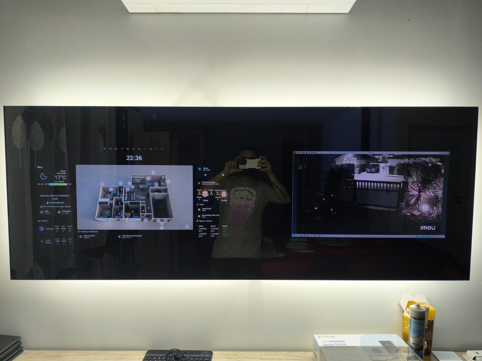

Je partage cet avis par expérience. J’ai un miroir de ce type dans la pièce principale qui reprends les infos de HA et les caméras extérieures lorsque les volets sont fermés.
La première version était d’ailleurs sous MagicMirror. Quand je l’ai construit, j’avais la même approche que toi concernant le tactile. J’y ai renoncé à l’assemblage car lorsque j’ai commencé à le manipuler, j’avais des traces de doigts partout…
Du coup, l’avoir non tactile avec une solution de type google ou alexa suffit largement à mon avis et dans l’utilisation quotidienne.
Une photo pour te faire une opinion:

Pour les sans tain, effectivement il y a les plaque type vitre de 3 à 4 mm mais il semble y avoir aussi des feuilles à coller sur un miroir, donc là ça serait super fin et peut etre fonctionnel avec ce type de grille tactile

et donc ta réalisation @cdr93 est bien intéressante, mais ton écran semble gigantesque ? quelle taille ?
quand à alexa ici, tu ajoutes un micro près de l’écran pour pourvoir activer alexa ou google ?
Effectivement, le mien est assez grand. (160 x 60 cm).
Le miroir est une glace sans tain de 4 ou 5 mm d’épaisseur, avec à l’intérieur un écran LED de 32 pouces, un écran de 22 pouces et un Lenovo tiny.
Quand les écrans sont éteint, il passe en miroir simple.
Non , j’ai un google home dans la même pièce et je lui demande d’exécuter la commande que je souhaite faire ou j’utilise une souris sans fil qui est relié au miroir.
Il y a possibilité de voir plus petit et plus simple avec un seul écran, un Raspberry et un verre sans tain synthétique pour un budget raisonnable.
Cordialement,
Ok et la souris sans fil est effectivement une solution super simple pour un peu d’interactivité sur ce type de solution !
