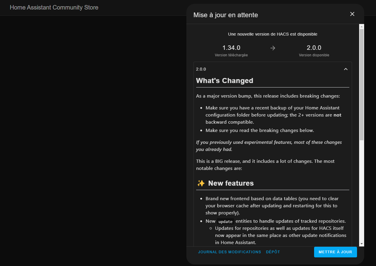

Maj de HACS version 1.34, vers la version 2.0. procédure d'installation?
HACS vient de sortir la version 2.0, mais je ne comprends pas comment l’installer.
Les explications sont pas claire pour moi :
Il y en a-t-il qui ont franchi le pas et pourrait expliquer clairement ce qu’il faut faire ?

Bonjour @WarC0zes
J’ai rien fait de particulier
Dans HACS j’ai constaté hier qu’il pouvait etre upgradé, tout comme les template ou integrations mise a disposition
Tu as juste maj HACS , par la boutique de HACS ?
C'est explication est pas claire, il parle d'installer un addon ...
PS:
Je ne suis pas en mode experimental, qui est le mode par defaut dans HACS maintenant.
De ce que je comprends c’est juste pour ceux qui ne l’on pas encore !
Pour ma part j’ai juste fait l’installation de la mise à jour !
Ok, merci du retour. MAJ effectuer et aucun soucis.
Juste le mode expérimental, qui ne me plait pas et plus de sensor sensor.hacs pour afficher les maj disponible.
Va falloir que je trouve une solution.
Oui c'est ça
reponse pas tres claire café pas encore .... avalé
Exactement, pas très clair pour moi aussi de bon matin.
@Yoyouri a été plus précis :wink:
Merci en tout cas :smiley:
Le mode expérimental qui était une option est le défaut maintenant.
Pour les mises à jour, le système de MAJ de HA est utilisé. Il y a désormais pour chaque intégration une entité update.xxx_update. Pour HACS c’est update.hacs_update

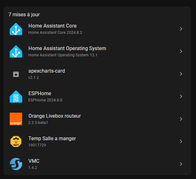

Y-a-t’il toujours besoin de faire ça ? Si avant il était compliqué de savoir s’il y a une mise à jour ou pas, maintenant les MAJ apparaîtront comme pour HA avec une pastille en face de Paramètres dans le menu de gauche et en haut de la liste des paramètres
C’est vrai que maintenant tout est regroupé. Plus trop utile je pense aussi. Je vais m’adapter :wink:

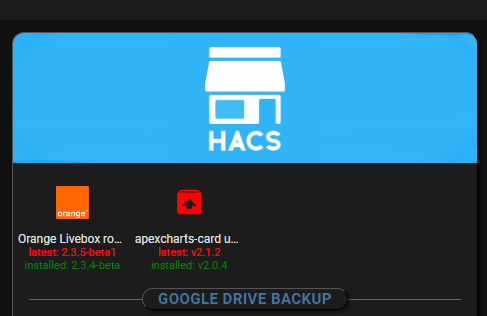

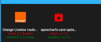

Avec auto-entities, il y a moyen de faire un truc sympa.
type: custom:auto-entities
card:
  square: false
  type: grid
  columns: 3
card_param: cards
filter:
  include:
    - entity_id: update.*
      state: 'on'
      options:
        type: custom:button-card
        color_type: icon
        aspect_ratio: 1/1
        show_name: true
        show_state: true
        show_label: true
        show_entity_picture: true
            return entity.attributes.friendly_name.replace('update','')
        label: |
            return "installed: " + entity.attributes.installed_version
        state_display: |
            return "latest: " + entity.attributes.latest_version
        entity_picture: |
            return entity.attributes.entity_picture
        styles:
          card:
            - border-radius: 8px
          name:
            - font-size: 12px
          state:
            - font-size: 11px
          label:
            - font-size: 11px
        state:
          - value: 'on'
            operator: '=='
            color: red
            styles:
              state:
                - color: red
              label:
                - color: green
  exclude:
      state: 'off'
      attributes:
        device_class: firmware
      attributes:
        supported_features: 25
    - entity_id: update.home_assistant_core_update
    - entity_id: update.home_assistant_operating_system_update
    - entity_id: update.home_assistant_supervisor_update
sort:
  method: name
  reverse: false
EDIT:
MAJ du code, qui excluent les maj de Z2M, les maj du core , supervisor et OS et les modules complémentaires.
Il ne devrait y avoir que les maj de HACS en théorie.

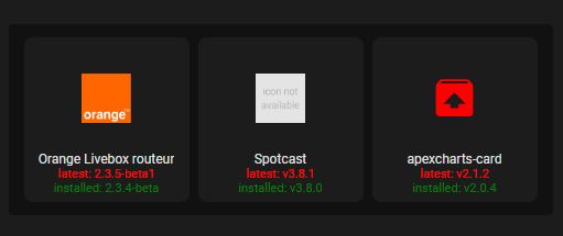

EDIT 2 :
  - type: custom:mod-card
    card_mod:
      style: |
        ha-card {
          margin: 5px 0px 5px 5px;
    card:
      card:
        square: false
        type: grid
        columns: 4
      card_param: cards
      filter:
        include:
            state: 'on'
            options:
              color_type: icon
              aspect_ratio: 1/1
              show_name: true
              show_state: true
              show_label: true
              label: |
              state_display: |
              entity_picture: |
              styles:
                card:
                name:
                  - font-size: 12px
                state:
                  - font-size: 11px
                label:
                  - font-size: 11px
              state:
                - value: 'on'
                  operator: '=='
                  color: red
                  styles:
                    state:
                      - color: red
                    label:
                      - color: green
        exclude:
            state: 'off'
            attributes:
            attributes:
      sort:
        method: name
        reverse: false
EDIT 3:
j'ai viré le update dans le nom , c'est plus propre je trouve.

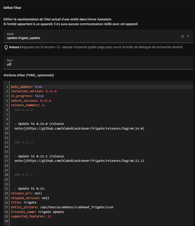

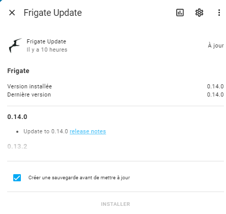

@WarC0zes, merci pour le code, je viens de tester et ça donne une màj pour frigate
Par contre, je suis déjà à jour :
Merci.
étonnant, j’ai exclus les entités sur OFF.
        exclude:
            state: 'off'
Montre une capture dans outils de dev et état de l’update de frigate.
Pourtant, tout est exclu. On dirait un souci de cache, vide le cache de ton navigateur , pour voir.
Normalement, c'est un module complémentaire et pas une maj de HACS.
avec les exclusions , il y a que ces maj qui remontent dans mon code.
