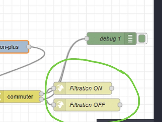

J’avais un flux Node-RED pour gérer la filtration de ma piscine : l’IPX contrôlait les ON/OFF de la pompe, et le reste était automatisé via Node-RED (je vous partage le flux complet ci-dessous).
Suite à un orage, mon IPX a grillé. Je suis donc passé sur un module Shelly (switch.pompe_piscine) pour gérer la pompe. J’aimerais mettre à jour mon flux Node-RED en conséquence, mais je bloque un peu…

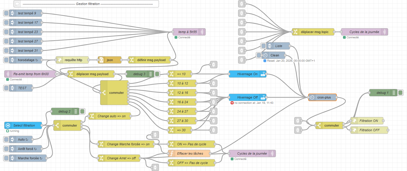

La logique du flux était la suivante : - À 6h du matin, récupération de la température de l’eau. - En fonction de cette température, différents cycles de filtration étaient activés pour la journée. Exemple : pour une température comprise entre 16 °C et 24 °C, trois cycles étaient définis :
• 9h - 11h
• 14h - 17h
• 20h - 23h
Auriez-vous des conseils ou des exemples pour intégrer Shelly dans mon flux existant ?
Dois-je modifier uniquement les commandes ON/OFF ou repenser la logique globale ?
Merci d’avance pour votre aide !
[{"id":"16cfb053aafc192c","type":"tab","label":"Flow Piscine","disabled":false,"info":"","env":[]},{"id":"05eb18ce0cc03ea0","type":"inject","z":"16cfb053aafc192c","name":"Liste","props":[{"p":"payload"},{"p":"topic","vt":"str"}],"repeat":"","crontab":"","once":false,"onceDelay":0.1,"topic":"list-all","payload":"","payloadType":"date","x":1190,"y":200,"wires":[["fac2cd859bcaac97"]]},{"id":"7a6624adb54763cb","type":"cronplus","z":"16cfb053aafc192c","name":"Clean","outputField":"payload","timeZone":"","persistDynamic":false,"commandResponseMsgOutput":"output1","outputs":1,"options":[{"name":"Reset","topic":"remove-all","payloadType":"default","payload":"","expressionType":"cron","expression":"0 0 0 * * * *","location":"","offset":"0","solarType":"all","solarEvents":"sunrise,sunset"}],"x":1170,"y":240,"wires":[["fac2cd859bcaac97"]]},{"id":"fac2cd859bcaac97","type":"cronplus","z":"16cfb053aafc192c","name":"","outputField":"payload","timeZone":"","persistDynamic":false,"storeName":"","commandResponseMsgOutput":"output1","outputs":1,"options":[],"x":1380,"y":420,"wires":[["2dee0e22b1000514"]]},{"id":"73f6d81d4df279a9","type":"change","z":"16cfb053aafc192c","name":"=< 10","rules":[{"t":"set","p":"payload","pt":"msg","to":"[{\"command\":\"add\",\"name\":\"6:00\",\"expression\":\"0 0 6 * * * *\",\"payload\":\"ON\",\"type\":\"str\",\"topic\":\"6:00 - 7:00\",\"limit\":1},{\"command\":\"add\",\"name\":\"7:00\",\"expression\":\"0 0 7 * * * *\",\"payload\":\"OFF\",\"type\":\"str\",\"topic\":\"6:00 - 7:00\",\"limit\":1},{\"command\":\"add\",\"name\":\"19:00\",\"expression\":\"0 0 19 * * * *\",\"payload\":\"ON\",\"type\":\"str\",\"topic\":\"19:00 - 20:00\",\"limit\":1},{\"command\":\"add\",\"name\":\"20:00\",\"expression\":\"0 0 20 * * * *\",\"payload\":\"OFF\",\"type\":\"str\",\"topic\":\"19:00 - 20:00\",\"limit\":1}]","tot":"json"},{"t":"set","p":"topic","pt":"msg","to":"6h-7h/19h-20h","tot":"str"}],"action":"","property":"","from":"","to":"","reg":false,"x":770,"y":320,"wires":[["37578be18733f294","8e6544d8bff9e53c"]]},{"id":"7f028a50b936a8ff","type":"mqtt in","z":"16cfb053aafc192c","name":"Re-emit temp from 6h00","topic":"IPX/Piscine/Sonde_Piscine_6h","qos":"2","datatype":"auto","broker":"5fe63a5b.9fa6a4","inputs":0,"x":130,"y":320,"wires":[["a192c3b090988f2f"]]},{"id":"10d3e6e5a2096f0e","type":"switch","z":"16cfb053aafc192c","name":"","property":"temp","propertyType":"msg","rules":[{"t":"lte","v":"10","vt":"num"},{"t":"btwn","v":"10","vt":"num","v2":"12","v2t":"num"},{"t":"btwn","v":"12","vt":"num","v2":"16","v2t":"num"},{"t":"btwn","v":"16","vt":"num","v2":"24","v2t":"num"},{"t":"btwn","v":"24","vt":"num","v2":"27","v2t":"num"},{"t":"btwn","v":"27","vt":"num","v2":"30","v2t":"num"},{"t":"gte","v":"30","vt":"num"}],"checkall":"false","repair":false,"outputs":7,"x":490,"y":400,"wires":[["73f6d81d4df279a9"],["7a69e693493b94c8"],["a5b1ad6405e42273"],["c6e27ae51d488d20"],["bf1966d0171a8f40"],["faf0e4e4331511e0"],["f0e078a6684993cb"]]},{"id":"a192c3b090988f2f","type":"change","z":"16cfb053aafc192c","name":"","rules":[{"t":"move","p":"payload","pt":"msg","to":"temp","tot":"msg"}],"action":"","property":"","from":"","to":"","reg":false,"x":390,"y":320,"wires":[["10d3e6e5a2096f0e","e8e8d138866ab678"]]},{"id":"25c4f4d101d6b120","type":"inject","z":"16cfb053aafc192c","name":"test tempé 9","props":[{"p":"payload"}],"repeat":"","crontab":"","once":false,"onceDelay":0.1,"topic":"","payload":"9","payloadType":"num","x":110,"y":60,"wires":[["c55083ec4f17ac21"]]},{"id":"f0e078a6684993cb","type":"change","z":"16cfb053aafc192c","name":"=> 30","rules":[{"t":"set","p":"payload","pt":"msg","to":"[{\"command\":\"add\",\"name\":\"7:00\",\"expression\":\"0 0 7 * * * *\",\"payload\":\"ON\",\"type\":\"str\",\"topic\":\"7:00 - 00:00\",\"limit\":1},{\"command\":\"add\",\"name\":\"00:00\",\"expression\":\"0 0 00 * * * *\",\"payload\":\"OFF\",\"type\":\"str\",\"topic\":\"7:00 - 00:00\",\"limit\":1}]","tot":"json"},{"t":"set","p":"topic","pt":"msg","to":"7h-00h","tot":"str"}],"action":"","property":"","from":"","to":"","reg":false,"x":770,"y":560,"wires":[["a5c7a0c299a72888","0f88f7ec03941919"]]},{"id":"faf0e4e4331511e0","type":"change","z":"16cfb053aafc192c","name":"27 à 30","rules":[{"t":"set","p":"payload","pt":"msg","to":"[{\"command\":\"add\",\"name\":\"6:00\",\"expression\":\"0 0 6 * * * *\",\"payload\":\"ON\",\"type\":\"str\",\"topic\":\"6:00 - 14:00\",\"limit\":1},{\"command\":\"add\",\"name\":\"14:00\",\"expression\":\"0 0 14 * * * *\",\"payload\":\"OFF\",\"type\":\"str\",\"topic\":\"6:00 - 14:00\",\"limit\":1},{\"command\":\"add\",\"name\":\"15:00\",\"expression\":\"0 0 15 * * * *\",\"payload\":\"ON\",\"type\":\"str\",\"topic\":\"15:00 - 21:00\",\"limit\":1},{\"command\":\"add\",\"name\":\"21:00\",\"expression\":\"0 0 21 * * * *\",\"payload\":\"OFF\",\"type\":\"str\",\"topic\":\"15:00 - 21:00\",\"limit\":1},{\"command\":\"add\",\"name\":\"22:00\",\"expression\":\"0 0 22 * * * *\",\"payload\":\"ON\",\"type\":\"str\",\"topic\":\"22:00 - 04:00\",\"limit\":1},{\"command\":\"add\",\"name\":\"04:00\",\"expression\":\"0 0 04 * * * *\",\"payload\":\"OFF\",\"type\":\"str\",\"topic\":\"22:00 - 04:00\",\"limit\":1}]","tot":"json"},{"t":"set","p":"topic","pt":"msg","to":"6h-14h/15h-21h/22h-04h","tot":"str"}],"action":"","property":"","from":"","to":"","reg":false,"x":780,"y":520,"wires":[["a5c7a0c299a72888","26a418bc9312c0e3"]]},{"id":"bf1966d0171a8f40","type":"change","z":"16cfb053aafc192c","name":"24 à 27","rules":[{"t":"set","p":"payload","pt":"msg","to":"[{\"command\":\"add\",\"name\":\"6:00\",\"expression\":\"0 0 6 * * * *\",\"payload\":\"ON\",\"type\":\"str\",\"topic\":\"6:00 - 9:00\",\"limit\":1},{\"command\":\"add\",\"name\":\"9:00\",\"expression\":\"0 0 9 * * * *\",\"payload\":\"OFF\",\"type\":\"str\",\"topic\":\"6:00 - 9:00\",\"limit\":1},{\"command\":\"add\",\"name\":\"11:00\",\"expression\":\"0 0 11 * * * *\",\"payload\":\"ON\",\"type\":\"str\",\"topic\":\"11:00 - 13:00\",\"limit\":1},{\"command\":\"add\",\"name\":\"14:00\",\"expression\":\"0 0 14 * * * *\",\"payload\":\"OFF\",\"type\":\"str\",\"topic\":\"11:00 - 14:00\",\"limit\":1},{\"command\":\"add\",\"name\":\"16:00\",\"expression\":\"0 0 16 * * * *\",\"payload\":\"ON\",\"type\":\"str\",\"topic\":\"16:00 - 19:00\",\"limit\":1},{\"command\":\"add\",\"name\":\"19:00\",\"expression\":\"0 0 19 * * * *\",\"payload\":\"OFF\",\"type\":\"str\",\"topic\":\"16:00 - 19:00\",\"limit\":1},{\"command\":\"add\",\"name\":\"21:00\",\"expression\":\"0 0 21 * * * *\",\"payload\":\"ON\",\"type\":\"str\",\"topic\":\"21:00 - 00:00\",\"limit\":1},{\"command\":\"add\",\"name\":\"00:00\",\"expression\":\"0 0 00 * * * *\",\"payload\":\"OFF\",\"type\":\"str\",\"topic\":\"21:00 - 00:00\",\"limit\":1}]","tot":"json"},{"t":"set","p":"topic","pt":"msg","to":"6h-9h/11h-14h/16h-19h/21h-00h","tot":"str"}],"action":"","property":"","from":"","to":"","reg":false,"x":780,"y":480,"wires":[["a5c7a0c299a72888","d5d04261d154ec48"]]},{"id":"c6e27ae51d488d20","type":"change","z":"16cfb053aafc192c","name":"16 à 24","rules":[{"t":"set","p":"payload","pt":"msg","to":"[{\"command\":\"add\",\"name\":\"9:00\",\"expression\":\"0 0 9 * * * *\",\"payload\":\"ON\",\"type\":\"str\",\"topic\":\"9:00 - 11:00\",\"limit\":1},{\"command\":\"add\",\"name\":\"11:00\",\"expression\":\"0 0 11 * * * *\",\"payload\":\"OFF\",\"type\":\"str\",\"topic\":\"9:00 - 11:00\",\"limit\":1},{\"command\":\"add\",\"name\":\"14:00\",\"expression\":\"0 0 14 * * * *\",\"payload\":\"ON\",\"type\":\"str\",\"topic\":\"14:00 - 17:00\",\"limit\":1},{\"command\":\"add\",\"name\":\"17:00\",\"expression\":\"0 0 17 * * * *\",\"payload\":\"OFF\",\"type\":\"str\",\"topic\":\"14:00 - 17:00\",\"limit\":1},{\"command\":\"add\",\"name\":\"20:00\",\"expression\":\"0 0 20 * * * *\",\"payload\":\"ON\",\"type\":\"str\",\"topic\":\"20:00 - 23:00\",\"limit\":1},{\"command\":\"add\",\"name\":\"23:00\",\"expression\":\"0 0 23 * * * *\",\"payload\":\"OFF\",\"type\":\"str\",\"topic\":\"20:00 - 23:00\",\"limit\":1}]","tot":"json"},{"t":"set","p":"topic","pt":"msg","to":"9h-11h/14h-17h/20h-23h","tot":"str"}],"action":"","property":"","from":"","to":"","reg":false,"x":780,"y":440,"wires":[["a5c7a0c299a72888","15197db054982d1a"]]},{"id":"effee7f10ff37261","type":"http request","z":"16cfb053aafc192c","name":"Filtration OFF","method":"GET","ret":"txt","paytoqs":"ignore","url":"http://192.168.1.73/api/xdevices.json?key=apikey&ClearR=01","tls":"","persist":false,"proxy":"","authType":"basic","x":1580,"y":560,"wires":[[]]},{"id":"2dee0e22b1000514","type":"switch","z":"16cfb053aafc192c","name":"","property":"payload","propertyType":"msg","rules":[{"t":"eq","v":"ON","vt":"str"},{"t":"eq","v":"OFF","vt":"str"}],"checkall":"true","repair":false,"outputs":2,"x":1410,"y":540,"wires":[["35177553ab1126bf","60b4c0c9fc1be9e6"],["35177553ab1126bf","effee7f10ff37261"]]},{"id":"60b4c0c9fc1be9e6","type":"http request","z":"16cfb053aafc192c","name":"Filtration ON","method":"GET","ret":"txt","paytoqs":"ignore","url":"http://192.168.1.73/api/xdevices.json?key=apikey&SetR=01","tls":"","persist":false,"proxy":"","authType":"basic","senderr":false,"headers":[],"x":1570,"y":520,"wires":[[]]},{"id":"96cd42bd08277fb5","type":"inject","z":"16cfb053aafc192c","name":"test tempé 17","props":[{"p":"payload"}],"repeat":"","crontab":"","once":false,"onceDelay":0.1,"topic":"","payload":"17","payloadType":"num","x":110,"y":100,"wires":[["c55083ec4f17ac21"]]},{"id":"67197478998e8019","type":"inject","z":"16cfb053aafc192c","name":"test tempé 23","props":[{"p":"payload"}],"repeat":"","crontab":"","once":false,"onceDelay":0.1,"topic":"","payload":"23","payloadType":"num","x":110,"y":140,"wires":[["c55083ec4f17ac21"]]},{"id":"98dbd2b23737d0d9","type":"inject","z":"16cfb053aafc192c","name":"test tempé 27","props":[{"p":"payload"}],"repeat":"","crontab":"","once":false,"onceDelay":0.1,"topic":"","payload":"27","payloadType":"num","x":110,"y":180,"wires":[["c55083ec4f17ac21"]]},{"id":"c53dfd6a53e67b86","type":"inject","z":"16cfb053aafc192c","name":"test tempé 31","props":[{"p":"payload"}],"repeat":"","crontab":"","once":false,"onceDelay":0.1,"topic":"","payload":"31","payloadType":"num","x":110,"y":220,"wires":[["c55083ec4f17ac21"]]},{"id":"37578be18733f294","type":"api-call-service","z":"16cfb053aafc192c","name":"Hivernage On","server":"445917a3.8e3978","version":7,"debugenabled":false,"action":"input_boolean.turn_on","floorId":[],"areaId":[],"deviceId":[],"entityId":["input_boolean.winter_pool"],"labelId":[],"data":"","dataType":"json","mergeContext":"","mustacheAltTags":false,"outputProperties":[],"queue":"none","blockInputOverrides":false,"domain":"input_boolean","service":"turn_on","x":1060,"y":320,"wires":[["fac2cd859bcaac97"]]},{"id":"a5c7a0c299a72888","type":"api-call-service","z":"16cfb053aafc192c","name":"Hivernage Off","server":"445917a3.8e3978","version":7,"debugenabled":false,"action":"input_boolean.turn_off","floorId":[],"areaId":[],"deviceId":[],"entityId":["input_boolean.winter_pool"],"labelId":[],"data":"","dataType":"json","mergeContext":"","mustacheAltTags":false,"outputProperties":[],"queue":"none","blockInputOverrides":false,"domain":"input_boolean","service":"turn_off","x":1060,"y":420,"wires":[["fac2cd859bcaac97"]]},{"id":"e73527e186ab2112","type":"inject","z":"16cfb053aafc192c","name":"","props":[{"p":"payload"}],"repeat":"","crontab":"55 05 * * *","once":false,"onceDelay":0.1,"topic":"","payload":"","payloadType":"date","x":110,"y":260,"wires":[["dfe2ca3c3de9f647"]]},{"id":"49f54fb15342219f","type":"json","z":"16cfb053aafc192c","name":"","property":"payload","action":"","pretty":false,"x":470,"y":260,"wires":[["7d9a3d75546f50f8"]]},{"id":"dfe2ca3c3de9f647","type":"http request","z":"16cfb053aafc192c","name":"","method":"GET","ret":"txt","paytoqs":"ignore","url":"http://192.168.1.73/api/xdevices.json?key=apikey&Get=A","tls":"","persist":false,"proxy":"","authType":"","x":310,"y":260,"wires":[["49f54fb15342219f"]]},{"id":"c55083ec4f17ac21","type":"mqtt out","z":"16cfb053aafc192c","name":"temp à 5h55","topic":"IPX/Piscine/Sonde_Piscine_6h","qos":"1","retain":"true","respTopic":"","contentType":"","userProps":"","correl":"","expiry":"","broker":"5fe63a5b.9fa6a4","x":810,"y":140,"wires":[]},{"id":"e0901a2e9144536e","type":"server-state-changed","z":"16cfb053aafc192c","name":"Select filtration","server":"445917a3.8e3978","version":6,"outputs":1,"exposeAsEntityConfig":"","entities":{"entity":["input_select.pool_pump"],"substring":[],"regex":[]},"outputInitially":false,"stateType":"str","ifState":"","ifStateType":"str","ifStateOperator":"is","outputOnlyOnStateChange":true,"for":0,"forType":"num","forUnits":"minutes","ignorePrevStateNull":false,"ignorePrevStateUnknown":false,"ignorePrevStateUnavailable":false,"ignoreCurrentStateUnknown":false,"ignoreCurrentStateUnavailable":false,"outputProperties":[{"property":"payload","propertyType":"msg","value":"","valueType":"entityState"},{"property":"data","propertyType":"msg","value":"","valueType":"eventData"},{"property":"topic","propertyType":"msg","value":"","valueType":"triggerId"}],"x":100,"y":540,"wires":[["9de77aca1288b19c","6c7f4222f437af0e"]]},{"id":"9de77aca1288b19c","type":"switch","z":"16cfb053aafc192c","name":"","property":"payload","propertyType":"msg","rules":[{"t":"eq","v":"Auto","vt":"str"},{"t":"eq","v":"Marche forcée","vt":"str"},{"t":"eq","v":"Arrêt forcé","vt":"str"}],"checkall":"false","repair":false,"outputs":3,"x":290,"y":540,"wires":[["c92b3041a25be356"],["af77a43c791c2378"],["58ab8095396ba01f"]]},{"id":"58ab8095396ba01f","type":"change","z":"16cfb053aafc192c","name":"Change Arret => off","rules":[{"t":"change","p":"payload","pt":"msg","from":"Arrêt forcé","fromt":"str","to":"OFF","tot":"str"},{"t":"set","p":"topic","pt":"msg","to":"Pas de cycle","tot":"str"}],"action":"","property":"","from":"","to":"","reg":false,"x":510,"y":680,"wires":[["0a623d9a2e3759ed","c549e7cf7ac69d01","51a45f0b62378a7e","26bcd733c76640c4"]]},{"id":"c92b3041a25be356","type":"change","z":"16cfb053aafc192c","name":"Change auto => on","rules":[{"t":"change","p":"payload","pt":"msg","from":"Auto","fromt":"str","to":"ON","tot":"str"}],"action":"","property":"","from":"","to":"","reg":false,"x":470,"y":500,"wires":[["dfe2ca3c3de9f647"]]},{"id":"af77a43c791c2378","type":"change","z":"16cfb053aafc192c","name":"Change Marche forcée => on","rules":[{"t":"change","p":"payload","pt":"msg","from":"Marche forcée","fromt":"str","to":"ON","tot":"str"},{"t":"set","p":"topic","pt":"msg","to":"Pas de cycle","tot":"str"}],"action":"","property":"","from":"","to":"","reg":false,"x":540,"y":620,"wires":[["f5d5cf85f57f78e5","c549e7cf7ac69d01","5b65cd03ca357b21"]]},{"id":"f0f97136debab7f6","type":"inject","z":"16cfb053aafc192c","name":"TEST","props":[{"p":"payload"}],"repeat":"","crontab":"","once":false,"onceDelay":0.1,"topic":"","payload":"18","payloadType":"num","x":90,"y":380,"wires":[["a192c3b090988f2f"]]},{"id":"de05989df0d65e2a","type":"mqtt out","z":"16cfb053aafc192c","name":"Cycles de la journée","topic":"IPX/Piscine/day_cycles","qos":"1","retain":"true","respTopic":"","contentType":"","userProps":"","correl":"","expiry":"","broker":"5fe63a5b.9fa6a4","x":1560,"y":140,"wires":[]},{"id":"d631f03bf841cea9","type":"inject","z":"16cfb053aafc192c","name":"","props":[{"p":"payload"}],"repeat":"","crontab":"55 05 * * *","once":false,"onceDelay":0.1,"topic":"","payload":"Arrêt forcé","payloadType":"str","x":110,"y":640,"wires":[["9de77aca1288b19c"]]},{"id":"7f838d4ed013590d","type":"inject","z":"16cfb053aafc192c","name":"","props":[{"p":"payload"}],"repeat":"","crontab":"55 05 * * *","once":false,"onceDelay":0.1,"topic":"","payload":"Auto","payloadType":"str","x":90,"y":600,"wires":[["9de77aca1288b19c"]]},{"id":"0788ab4f952ce6b9","type":"inject","z":"16cfb053aafc192c","name":"","props":[{"p":"payload"}],"repeat":"","crontab":"55 05 * * *","once":false,"onceDelay":0.1,"topic":"","payload":"Marche forcée","payloadType":"str","x":120,"y":680,"wires":[["9de77aca1288b19c"]]},{"id":"f5d5cf85f57f78e5","type":"link out","z":"16cfb053aafc192c","name":"link out 3","mode":"link","links":["ec5f7a55819bf8dd"],"x":665,"y":580,"wires":[]},{"id":"21531736cdbd62e3","type":"link in","z":"16cfb053aafc192c","name":"link in 4","links":["0a623d9a2e3759ed"],"x":1275,"y":560,"wires":[["2dee0e22b1000514"]]},{"id":"ec5f7a55819bf8dd","type":"link in","z":"16cfb053aafc192c","name":"link in 5","links":["f5d5cf85f57f78e5"],"x":1275,"y":520,"wires":[["2dee0e22b1000514"]]},{"id":"0a623d9a2e3759ed","type":"link out","z":"16cfb053aafc192c","name":"link out 5","mode":"link","links":["21531736cdbd62e3"],"x":665,"y":720,"wires":[]},{"id":"7d9a3d75546f50f8","type":"change","z":"16cfb053aafc192c","name":"","rules":[{"t":"set","p":"payload","pt":"msg","to":"$round((((payload.A1 * 0.000050354)-0.25)/0.028),2)","tot":"jsonata"}],"action":"","property":"","from":"","to":"","reg":false,"x":640,"y":260,"wires":[["c55083ec4f17ac21","a192c3b090988f2f"]]},{"id":"a085660f579528a5","type":"change","z":"16cfb053aafc192c","name":"","rules":[{"t":"move","p":"topic","pt":"msg","to":"payload","tot":"msg"}],"action":"","property":"","from":"","to":"","reg":false,"x":1340,"y":140,"wires":[["de05989df0d65e2a"]]},{"id":"b86545fd1bd4d698","type":"comment","z":"16cfb053aafc192c","name":"------------------------------------------------ Gestion filtration ------------------------------------------------","info":"","x":370,"y":20,"wires":[]},{"id":"f7ab1055.dad26","type":"json","z":"16cfb053aafc192c","name":"","property":"payload","action":"","pretty":false,"x":1090,"y":820,"wires":[["9b0c267b.dd7088"]]},{"id":"8eebddd3.975bf","type":"inject","z":"16cfb053aafc192c","name":"","props":[{"p":"payload"}],"repeat":"1800","crontab":"","once":false,"onceDelay":0.1,"topic":"","payload":"","payloadType":"date","x":750,"y":820,"wires":[["285b96a3.0e73aa"]]},{"id":"285b96a3.0e73aa","type":"http request","z":"16cfb053aafc192c","name":"","method":"GET","ret":"txt","paytoqs":"ignore","url":"http://192.168.1.73/api/xdevices.json?key=apikey&Get=A","tls":"","persist":false,"proxy":"","authType":"","x":930,"y":820,"wires":[["f7ab1055.dad26"]]},{"id":"9b0c267b.dd7088","type":"function","z":"16cfb053aafc192c","name":"","func":"var value = msg.payload.A1;\nmsg.payload = parseFloat((((value*0.000050354)-0.25)/0.028).toFixed(2));\nreturn msg;","outputs":1,"noerr":0,"initialize":"","finalize":"","x":1240,"y":820,"wires":[["e47a17b.1248ae8","4ed2143d.a8c40c"]]},{"id":"e47a17b.1248ae8","type":"mqtt out","z":"16cfb053aafc192c","name":"Sonde Piscine","topic":"IPX/Piscine/Sonde_Piscine","qos":"1","retain":"true","broker":"5fe63a5b.9fa6a4","x":1460,"y":860,"wires":[]},{"id":"4cdec8a7.6afb58","type":"comment","z":"16cfb053aafc192c","name":"------------------------------------------------ Relevé température toutes les 30 minutes ------------------------------------------------","info":"","x":1090,"y":760,"wires":[]},{"id":"4ed2143d.a8c40c","type":"influxdb out","z":"16cfb053aafc192c","influxdb":"97ef2edd9bdc89c9","name":"","measurement":"°C","precision":"","retentionPolicy":"","database":"","retentionPolicyV18Flux":"","org":"GalaHome","bucket":"GalaHome_Raw_Data","x":1460,"y":820,"wires":[]},{"id":"2224f3e5ad1fd4d4","type":"link in","z":"16cfb053aafc192c","name":"link in 6","links":["8e6544d8bff9e53c"],"x":1035,"y":20,"wires":[["a085660f579528a5"]]},{"id":"0b5d85b479899449","type":"link in","z":"16cfb053aafc192c","name":"link in 7","links":["15197db054982d1a"],"x":1035,"y":140,"wires":[["a085660f579528a5"]]},{"id":"b20bde1c1b0fd7dc","type":"link in","z":"16cfb053aafc192c","name":"link in 8","links":["d5d04261d154ec48"],"x":1035,"y":180,"wires":[["a085660f579528a5"]]},{"id":"8e6544d8bff9e53c","type":"link out","z":"16cfb053aafc192c","name":"link out 6","mode":"link","links":["2224f3e5ad1fd4d4"],"x":915,"y":280,"wires":[]},{"id":"6731d5b32e783613","type":"link in","z":"16cfb053aafc192c","name":"link in 9","links":["26a418bc9312c0e3"],"x":1035,"y":220,"wires":[["a085660f579528a5"]]},{"id":"37c7e194cb54f787","type":"link in","z":"16cfb053aafc192c","name":"link in 10","links":["0f88f7ec03941919"],"x":1035,"y":260,"wires":[["a085660f579528a5"]]},{"id":"15197db054982d1a","type":"link out","z":"16cfb053aafc192c","name":"link out 7","mode":"link","links":["0b5d85b479899449"],"x":915,"y":440,"wires":[]},{"id":"d5d04261d154ec48","type":"link out","z":"16cfb053aafc192c","name":"link out 8","mode":"link","links":["b20bde1c1b0fd7dc"],"x":915,"y":480,"wires":[]},{"id":"26a418bc9312c0e3","type":"link out","z":"16cfb053aafc192c","name":"link out 9","mode":"link","links":["6731d5b32e783613"],"x":915,"y":520,"wires":[]},{"id":"0f88f7ec03941919","type":"link out","z":"16cfb053aafc192c","name":"link out 10","mode":"link","links":["37c7e194cb54f787"],"x":915,"y":560,"wires":[]},{"id":"7a69e693493b94c8","type":"change","z":"16cfb053aafc192c","name":"10 à 12","rules":[{"t":"set","p":"payload","pt":"msg","to":"[{\"command\":\"add\",\"name\":\"9:00\",\"expression\":\"0 0 9 * * * *\",\"payload\":\"ON\",\"type\":\"str\",\"topic\":\"9:00 - 10:00\",\"limit\":1},{\"command\":\"add\",\"name\":\"10:00\",\"expression\":\"0 0 10 * * * *\",\"payload\":\"OFF\",\"type\":\"str\",\"topic\":\"9:00 - 10:00\",\"limit\":1},{\"command\":\"add\",\"name\":\"18:00\",\"expression\":\"0 0 18 * * * *\",\"payload\":\"ON\",\"type\":\"str\",\"topic\":\"18:00 - 19:00\",\"limit\":1},{\"command\":\"add\",\"name\":\"19:00\",\"expression\":\"0 0 19 * * * *\",\"payload\":\"OFF\",\"type\":\"str\",\"topic\":\"18:00 - 19:00\",\"limit\":1}]","tot":"json"},{"t":"set","p":"topic","pt":"msg","to":"9h-10h/18h-19h","tot":"str"}],"action":"","property":"","from":"","to":"","reg":false,"x":780,"y":360,"wires":[["4263739f7c0be8af","37578be18733f294"]]},{"id":"4263739f7c0be8af","type":"link out","z":"16cfb053aafc192c","name":"link out 11","mode":"link","links":["0d1f3dff0b16a404"],"x":915,"y":360,"wires":[]},{"id":"a5b1ad6405e42273","type":"change","z":"16cfb053aafc192c","name":"12 à 16","rules":[{"t":"set","p":"payload","pt":"msg","to":"[{\"command\":\"add\",\"name\":\"8:00\",\"expression\":\"0 0 8 * * * *\",\"payload\":\"ON\",\"type\":\"str\",\"topic\":\"8:00 - 10:00\",\"limit\":1},{\"command\":\"add\",\"name\":\"10:00\",\"expression\":\"0 0 10 * * * *\",\"payload\":\"OFF\",\"type\":\"str\",\"topic\":\"8:00 - 10:00\",\"limit\":1},{\"command\":\"add\",\"name\":\"13:00\",\"expression\":\"0 0 13 * * * *\",\"payload\":\"ON\",\"type\":\"str\",\"topic\":\"13:00 - 15:00\",\"limit\":1},{\"command\":\"add\",\"name\":\"15:00\",\"expression\":\"0 0 15 * * * *\",\"payload\":\"OFF\",\"type\":\"str\",\"topic\":\"13:00 - 15:00\",\"limit\":1},{\"command\":\"add\",\"name\":\"18:00\",\"expression\":\"0 0 18 * * * *\",\"payload\":\"ON\",\"type\":\"str\",\"topic\":\"18:00 - 20:00\",\"limit\":1},{\"command\":\"add\",\"name\":\"20:00\",\"expression\":\"0 0 20 * * * *\",\"payload\":\"OFF\",\"type\":\"str\",\"topic\":\"18:00 - 20:00\",\"limit\":1}]","tot":"json"},{"t":"set","p":"topic","pt":"msg","to":"8h-10h/13h-15h/18h-20h","tot":"str"}],"action":"","property":"","from":"","to":"","reg":false,"x":780,"y":400,"wires":[["b9ef9f8d0c15c800","a5c7a0c299a72888"]]},{"id":"b9ef9f8d0c15c800","type":"link out","z":"16cfb053aafc192c","name":"link out 12","mode":"link","links":["6990189f632e88ca"],"x":915,"y":400,"wires":[]},{"id":"0d1f3dff0b16a404","type":"link in","z":"16cfb053aafc192c","name":"link in 11","links":["4263739f7c0be8af"],"x":1035,"y":60,"wires":[["a085660f579528a5"]]},{"id":"6990189f632e88ca","type":"link in","z":"16cfb053aafc192c","name":"link in 12","links":["b9ef9f8d0c15c800"],"x":1035,"y":100,"wires":[["a085660f579528a5"]]},{"id":"c549e7cf7ac69d01","type":"function","z":"16cfb053aafc192c","name":"Effacer les tâches","func":"// On initialise notre liste de taches\nmsg.payload = [];\n\n// On efface les tâches plannifiée\nmsg.payload.push({\n    \"command\": \"remove-all\",\n});\n\n// Affichage des tâches plannifiée\nmsg.payload.push({\n    \"command\": \"list-all\",\n});\n\nreturn msg;","outputs":1,"noerr":0,"initialize":"","finalize":"","x":810,"y":660,"wires":[["fac2cd859bcaac97"]]},{"id":"51a45f0b62378a7e","type":"mqtt out","z":"16cfb053aafc192c","name":"Cycles de la journée","topic":"IPX/Piscine/day_cycles","qos":"1","retain":"true","respTopic":"","contentType":"","userProps":"","correl":"","expiry":"","broker":"5fe63a5b.9fa6a4","x":1080,"y":660,"wires":[]},{"id":"35177553ab1126bf","type":"debug","z":"16cfb053aafc192c","name":"debug 1","active":true,"tosidebar":true,"console":false,"tostatus":false,"complete":"false","statusVal":"","statusType":"auto","x":1640,"y":400,"wires":[]},{"id":"6c7f4222f437af0e","type":"debug","z":"16cfb053aafc192c","name":"debug 2","active":true,"tosidebar":true,"console":false,"tostatus":false,"complete":"false","statusVal":"","statusType":"auto","x":280,"y":480,"wires":[]},{"id":"e8e8d138866ab678","type":"debug","z":"16cfb053aafc192c","name":"debug 3","active":true,"tosidebar":true,"console":false,"tostatus":false,"complete":"temp","targetType":"msg","statusVal":"","statusType":"auto","x":600,"y":320,"wires":[]},{"id":"5b65cd03ca357b21","type":"change","z":"16cfb053aafc192c","name":"ON => Pas de cycle","rules":[{"t":"change","p":"payload","pt":"msg","from":"ON","fromt":"str","to":"Pas de cycle","tot":"str"}],"action":"","property":"","from":"","to":"","reg":false,"x":820,"y":620,"wires":[["51a45f0b62378a7e"]]},{"id":"26bcd733c76640c4","type":"change","z":"16cfb053aafc192c","name":"OFF => Pas de cycle","rules":[{"t":"change","p":"payload","pt":"msg","from":"OFF","fromt":"str","to":"Pas de cycle","tot":"str"}],"action":"","property":"","from":"","to":"","reg":false,"x":820,"y":700,"wires":[["51a45f0b62378a7e"]]},{"id":"5fe63a5b.9fa6a4","type":"mqtt-broker","name":"MQTT","broker":"192.168.1.70","port":"1883","clientid":"","usetls":false,"compatmode":false,"keepalive":"60","cleansession":true,"birthTopic":"","birthQos":"0","birthPayload":"","closeTopic":"","closeQos":"0","closePayload":"","willTopic":"","willQos":"0","willPayload":""},{"id":"445917a3.8e3978","type":"server","name":"Home Assistant","version":6,"addon":false,"rejectUnauthorizedCerts":false,"ha_boolean":["y","yes","true","on","home","open"],"connectionDelay":true,"cacheJson":true,"heartbeat":false,"heartbeatInterval":30,"areaSelector":"friendlyName","deviceSelector":"friendlyName","entitySelector":"friendlyName","statusSeparator":"at: ","statusYear":"hidden","statusMonth":"short","statusDay":"numeric","statusHourCycle":"h23","statusTimeFormat":"h:m","enableGlobalContextStore":true},{"id":"97ef2edd9bdc89c9","type":"influxdb","hostname":"127.0.0.1","port":"8086","protocol":"http","database":"database","name":"InfluxDB 2.0","usetls":false,"tls":"2923591e.104216","influxdbVersion":"2.0","url":"http://192.168.1.70:8086","rejectUnauthorized":true},{"id":"2923591e.104216","type":"tls-config","name":"","cert":"","key":"","ca":"","certname":"","keyname":"","caname":"","servername":"","verifyservercert":false},{"id":"c8d4b3b432352b5b","type":"global-config","env":[],"modules":{"node-red-contrib-cron-plus":"2.2.4","node-red-contrib-home-assistant-websocket":"0.80.3","node-red-contrib-influxdb":"0.7.0"}}]
Si ton Shelly remplace uniquement le on/off de ipx, tu dois avoir besoin de ne modifier que le on/off.
Le reste de ta logique ne doit pas être concerné.
D’accord merci.
Je vais faire des tests, je suis pas sur de ce qui sort comme info du Cron pour que cela active ou desactive le switch qui commande la pompe.
Je n’utilise plus nodered, mais pour moi tu ne doit changer que les noeuds filtration on et off.
