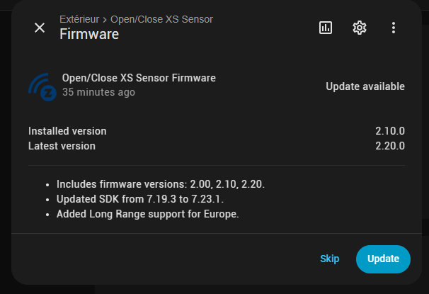

je viens de connecter un relais reed Zooz ZSE41
je le vois bien il fonctionne correctement, mais je dois le flasher pour le passer en LR.
Ca tombe bien, HA me propose le nouveau firmware:
j'ai cliqué sur update, rien ne s'est passé en 2h, j'ai tout rebooté, pas mieux.
il est à 1 metre de l'antenne et si j'approche l'aimant, la led bleue s'active et le binary_sensor change...
Des idées ? c'est mon premier z-wave...

habituellement les périphériques sans fils il faut les « exciter » lorsque tu lances un ordre dessus
après avoir lancé la mise a jour clique sur le bouton d’appairage

bien, le réveil du module n’a pas fait grand chose, du moins pas en apparence.
j’ai laissé faire et le lendemain, après un control F5 le firmware était à jour : 2.20
une dernière question, maintenant que le long range est possible sur ce device, comment l’activer ?

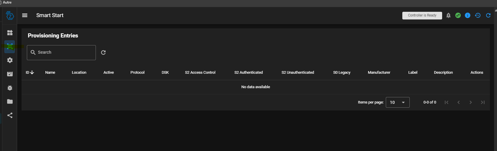

Essaie de la réintégrer et une fois quelque temps après l’intégration tu peux sous zwave js UI utiliser le menu “provisionning entries” pour modifier les paramètre et le passé en lr :
Sinon faudrait que je te retrouve le site pour refaire les qrcode.

J’ai pas trouvé le menu provisioning entries…

Oui c’est ce que je te disais il est que sous zwave JS ui
Le plus simple c’est en effet de refaire le QR code.
