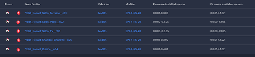

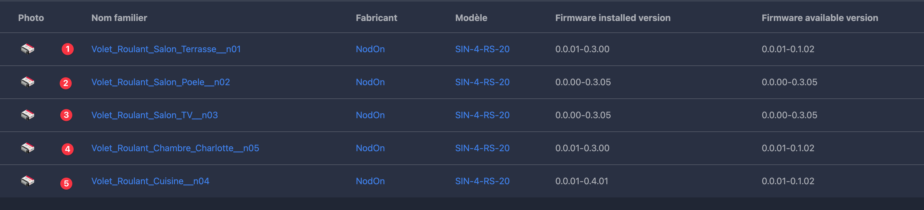

J’ai 5 modules NodOn SIN-4-RS-20 pour volets roulants, et les versions du firmware est un peu alératoire…
Je viens d’installer un nouveau module, acehté il y a quelques semaines, comparés aux autres que j’ai depuis Février et Avril.

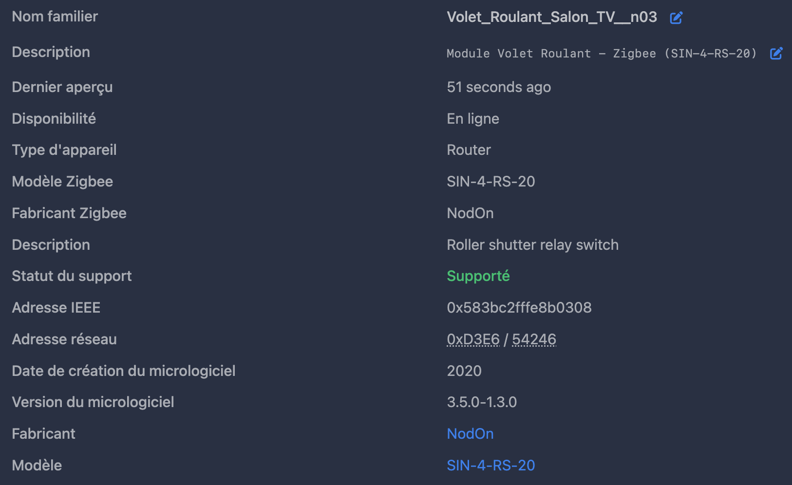

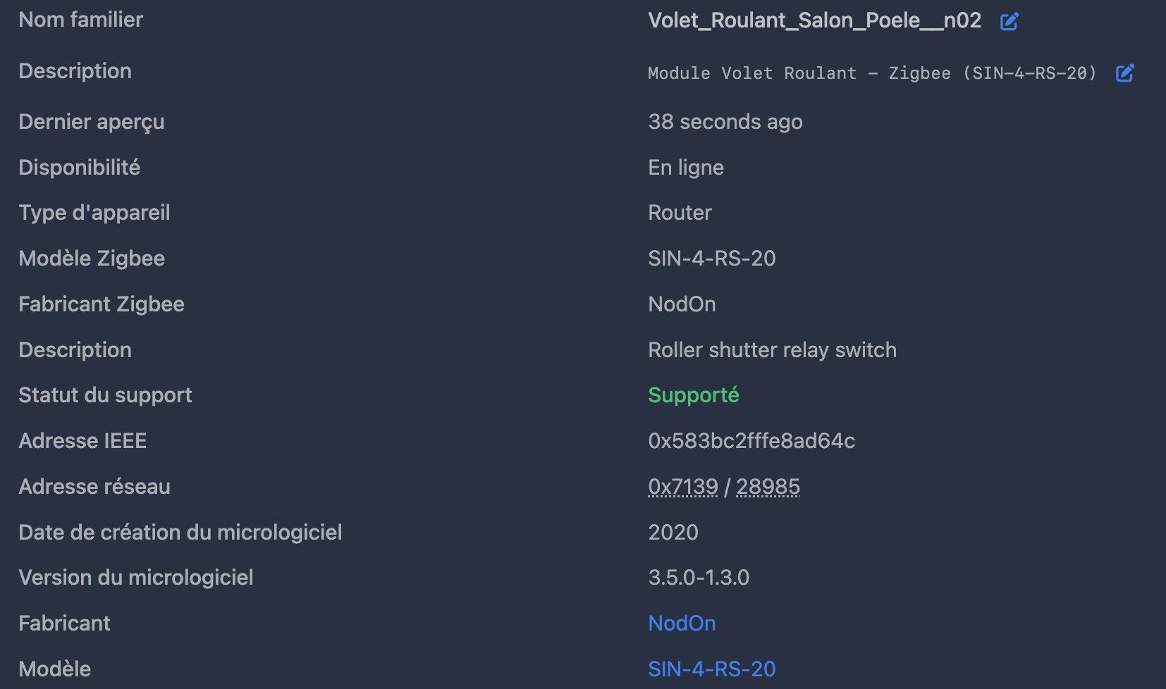

Ceux achétés en février/avril : n°1, 2, 3 et 4 (les chiffres en rouge sur la capture)

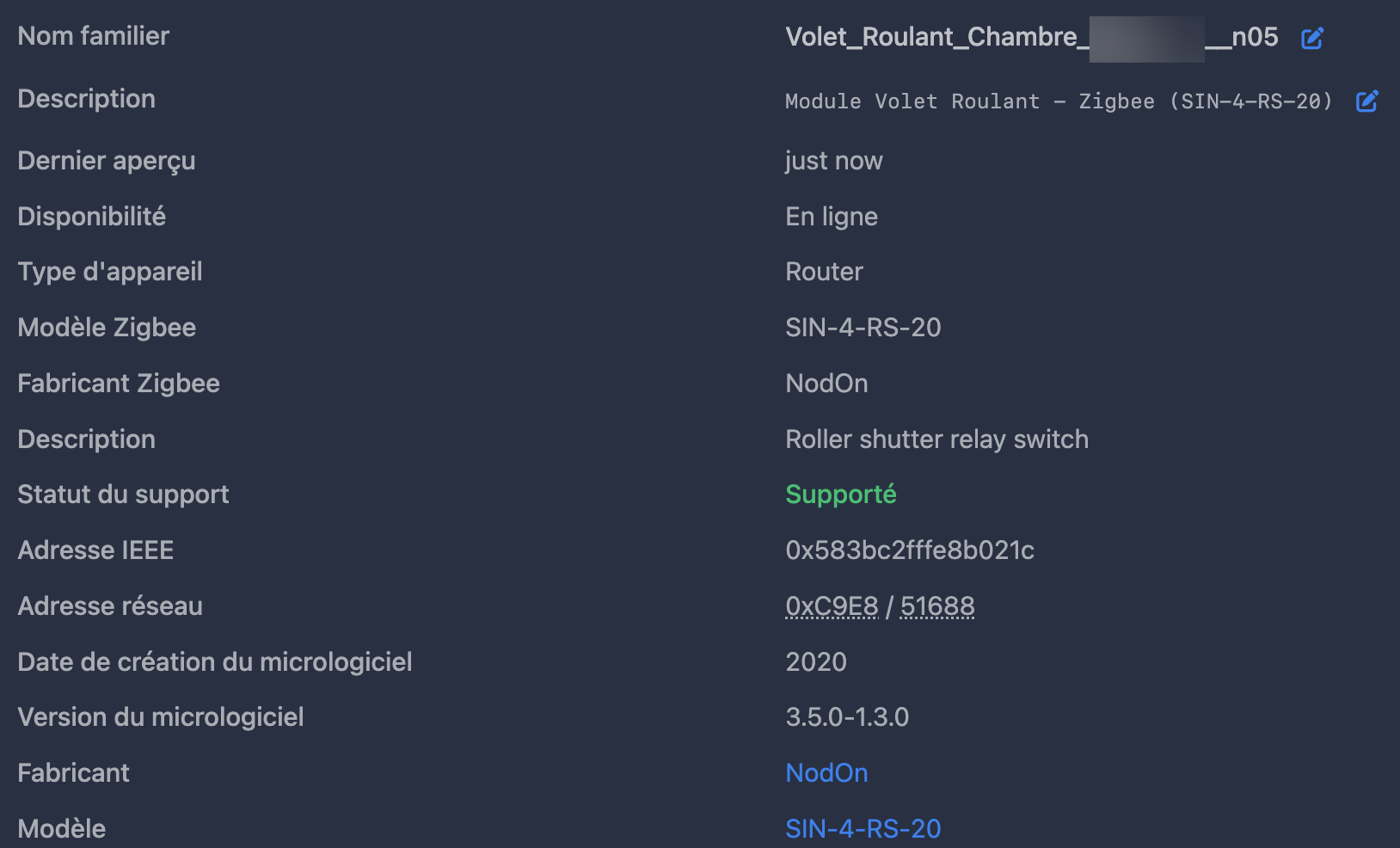

Celui acheté début juin : n°5
Il se pourrait donc que celui de Juin, donc celui de mon volet cuisine, soit plus à jour.

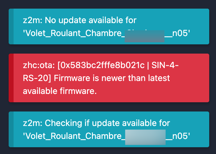

Mais quand je demande à Z2M de vérifier les MAJ OTA, j’ai un message comme quoi le firmware est plus récent que celui dispo pour deux volets :
Les autres, je n’ai pas de message…
