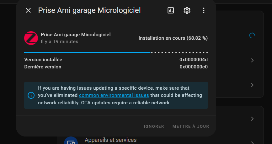

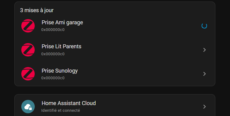

Ce qui, immédiatement au redémarrage, m'a donné ceci :
Puis ceci :
Est-ce la bonne méthode ? Je suis étonné de ne mettre que SONOFF/eWeLink et z2m ^^
Quoi qu'il en soit, la première prise NOUS est passée "à jour" en 28 minutes...
