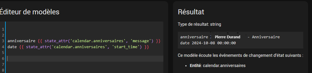

comment faire pour ne récupérer que le nom et le prénom dans le champ message et la date au format « jour mois » ???

la ligne {{state_attr('calendar.anniversaire','message')}}
donne Pierre Durand - Anniversaire
je veux virer le - Anniversaire
Il y a surement d’autres moyen, mais via un regex_replace, tu peut faire ca :
{% set test = 'Pierre Durand - Anniversaire' %}
{{test|regex_replace('-.*','')}}
done Pierre Durand

{% set test = state_attr('calendar.anniversaires','message') %}
Ah ben oui, c’est nickel
merci
Tu peut, bien sur, fait ça en une seul étape et sans passer par une variable :
{{ state_attr('calendar.anniversaires','message') | regex_replace('-.*','') }}
