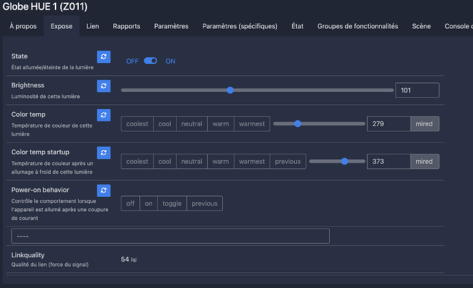

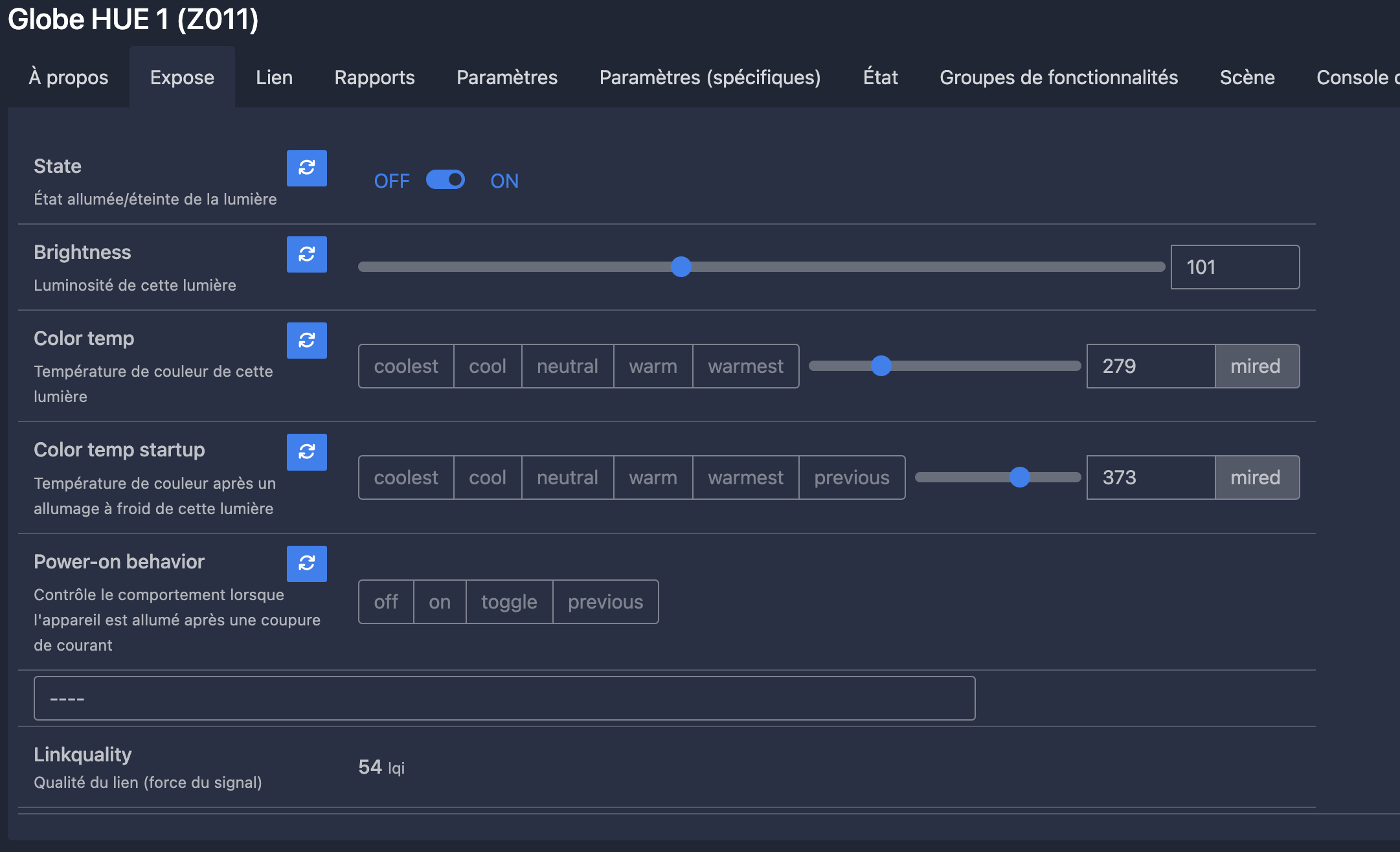

Le premier avec un globe Hue
J’ai un globe Hue qui permet de régler l’intensité et la chaleur de la lumière. Je passe en direct sans la passerelle HUE.
Sur Zigbee2Mqtt, je peux activer la lumière, l’intensité et la chaleur. Nickel,.
Lorsque je vais sur HA, l’appareil a directement été ajouté. Génial.
Cependant lorsque je vais sur l’appareil, je ne peux mettre On ou Off. pas de réglage de l’intensité ni de la chaleur.
Donc impossible de jouer ces réglages dans une automatisation.

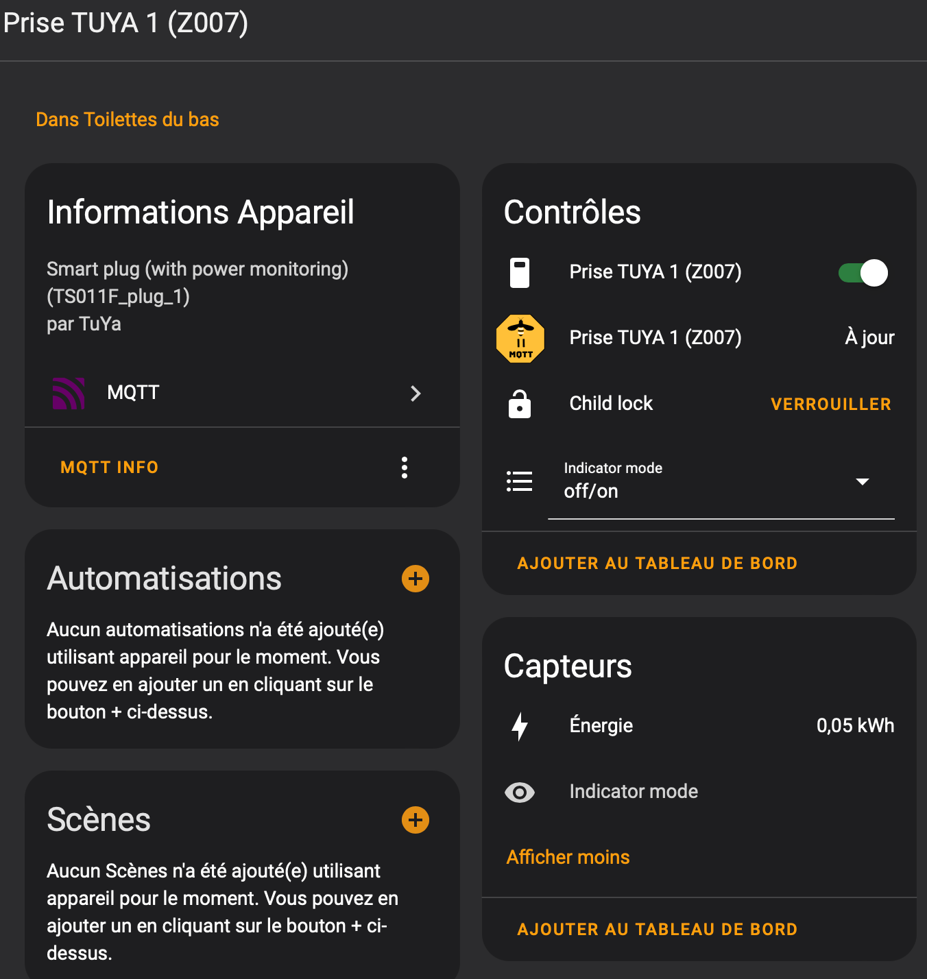

le second avec des prises Tuya
J’ai des prises Tuya qui permettent de remonter la consommation : le cumul et l’instantané en volt, ampère et watt. Sympa.
Lorsque je regarde sur Zigbee2Mqtt, jai rien les informations « en live ».
Lorsque je vais sur HA, je vois l’appareil mais je ne vois que le cumul de la consommation.
Je veux utiliser la consommation instantanée dans des automatisations mais je ne peux pas les utiliser car je n’ai aucune données.

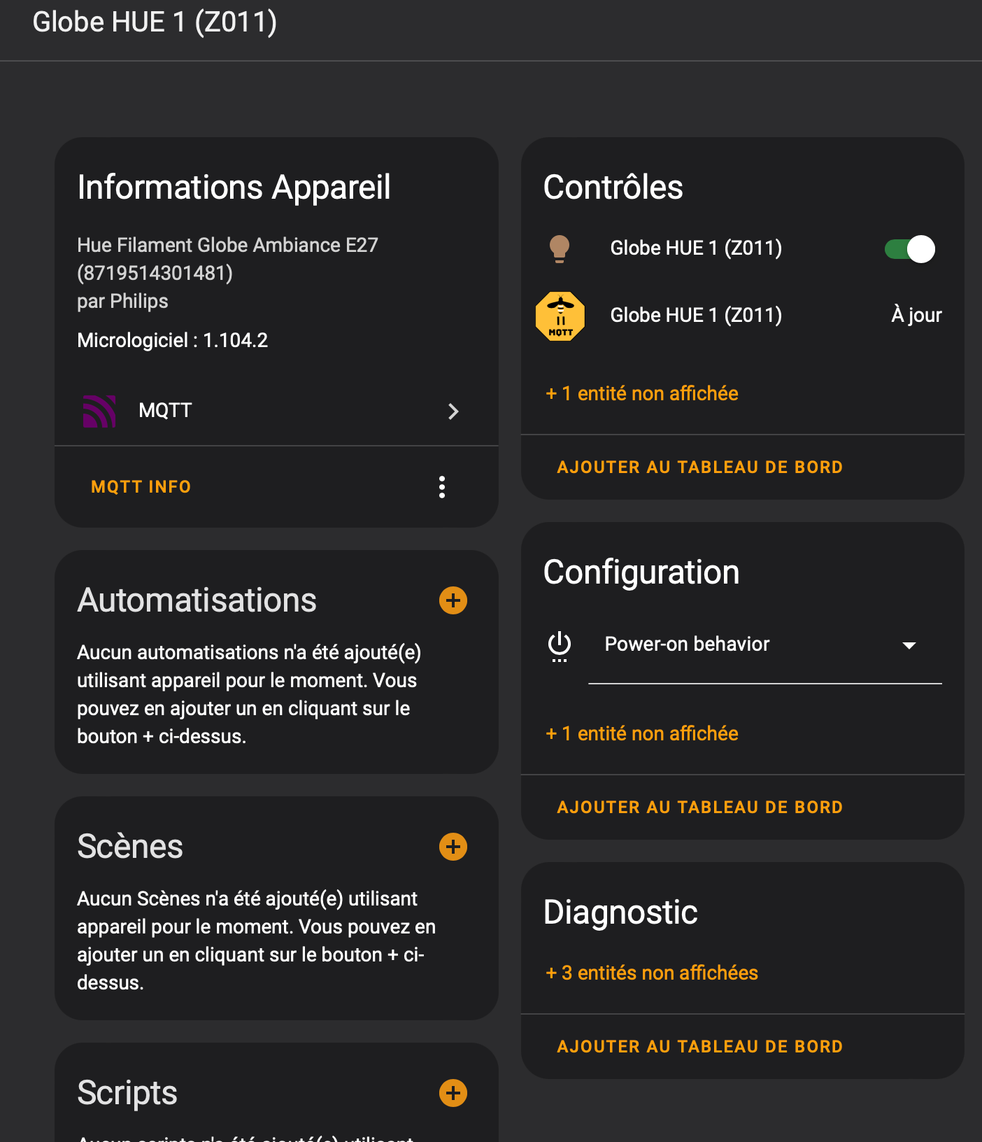

Qu’est ce qui se passe lorsque tu clique sur l’icone :bulb: dans controle ?
Voici ce que j’ai en cliquant sur l’icone :bulb:
Ca semble la bonne chose à faire. Je n’ai eu l’occasion de tester (ma fille dort à coté :sweat_smile:)
Mais dans ce cas, comment modifier ces valeurs dans mes automatisations ? Je n’ai pas vu les valeurs que je pouvais modifier.

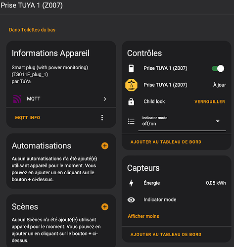

Je viens d’essayer de cliquer sur l’icone pour ma prise TUYA et je n’ai aucune configuration complémentaire. Donc ca semble être un autre sujet pour ma prise.
Merci @anon21985933 ca semble être ça pour l’ampoule HUE.
Pour tes auto il faut appeler en action call service light.turn on , tu auras toutes les options de réglage

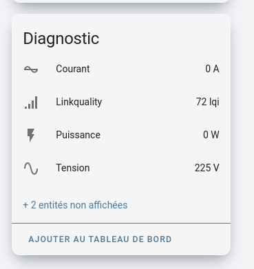

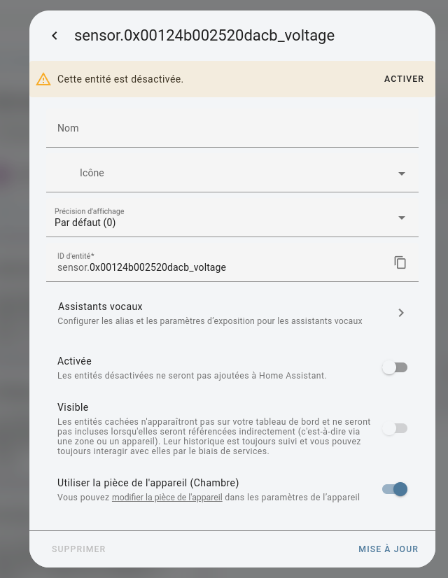

clique sur « entité non affichée », tu devrais voir l’entité comme non active, c’est peut être les réglages que tu cherches à avoir dans HA.

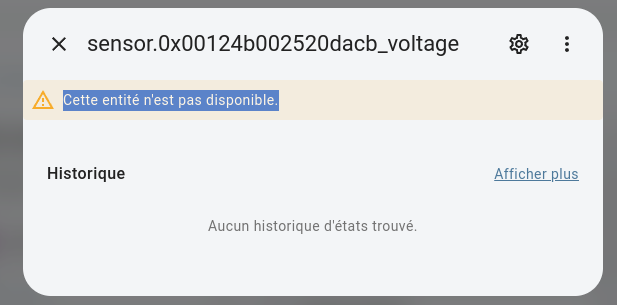

clique sur l’entité en question, dans la fenêtre qui s’affiche tu devrais quelque chose comme ceci :
clique alors sur la roue, tu verras quelque chose comme ceci :
Tu peux ensuite activer ton entité
Tu n’as pas une section « Diagnostic » sur la page de ton appareil ?
Merci @pcan pour cette astuce que je ne connaissais pas.
J’ai pu récupérer les informations qu’il me manquait.
