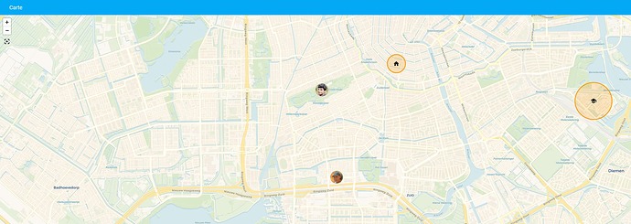

Je travaille ce jour sur l’affichage de l’onglet carte du Dashboard.
Savez vous s’il est possible de caler le zoom et le focus ? je zoom par défaut est trop fort pour afficher le domocile et le travail, je voudrais pouvoir configurer cela.
Savez vous si on peut faire cela ?

Tu édites le dashboard map et tu ajoutes default_zoom ça devrait fonctionner au moins pour le zoom :
title: Carte
views:
  - type: panel
    title: Carte
    icon: mdi:map
      - type: map
        auto_fit: true
        default_zoom: 16
Après je ne sais pas si on peut « centrer » sur autre chose que le domicile.

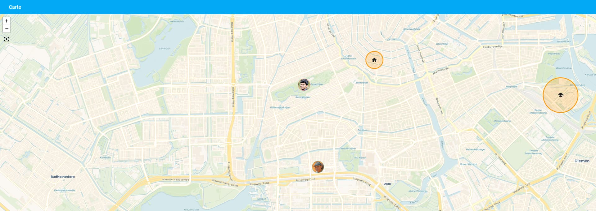

[EDIT] ça doit être possible, mais à tester en faisant :
title: Carte
views:
  - type: panel
    title: Carte
    icon: mdi:map
      - type: map
        auto_fit: true
        default_zoom: 16
          - zone.toto
          - entity: zone.tata
            focus: true
          - zone.titi
Bon en fait le « focus » passe pas :confused:
La carte exemple est pas mal
merci pour le truc du niveau de zoom, qui m’agaçait
pour centrer ailleurs que le domicile, tu peux « tricher » en créant une zone centrée où tu le souhaites ?
