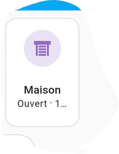

Je n’arrive pas a enlever l’affichage « maison » pour ma carte volet.
Screenshot_20240716_153334_io.homeassistant.companion.android
Comme vous pourrez le voir j’ai essayé plein de solutions.

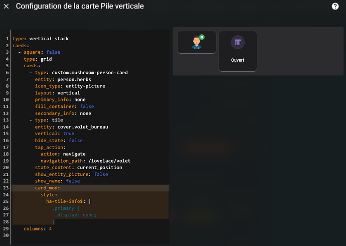

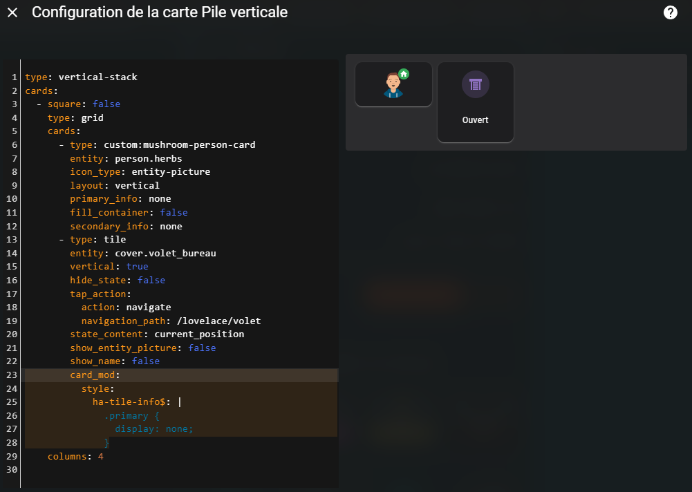

Salut @Potier51
Pour la partie card_mod tu peux essayer :
            ha-tile-info$: |
              .primary {
                display: none;
Ce qui devrait donner :

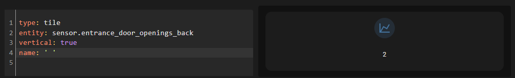

sans card_mod , name: ' '.
Merci de votre aide.

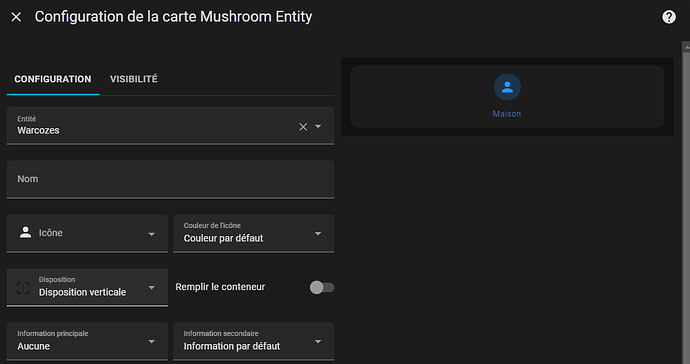

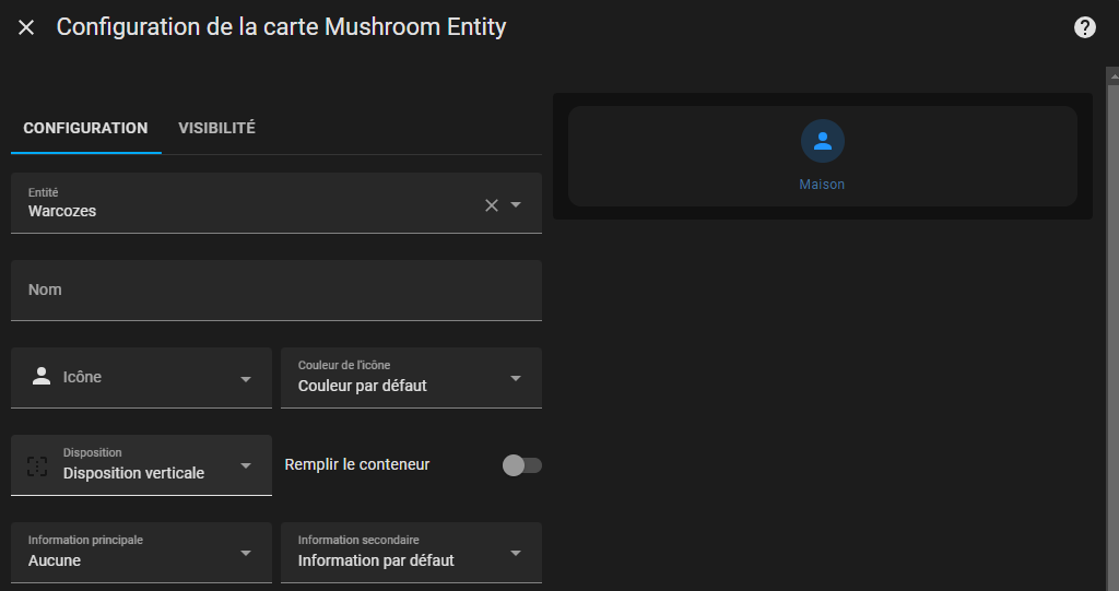

Malheureusement dans les deux cas cela fait un trou dans la carte j’aurais espéré qu’elle se compacte pour un affichage propre et optimiser.

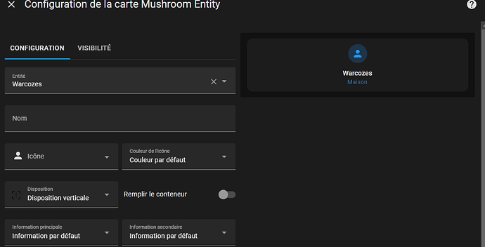

Pourquoi ne pas utiliser une mushroom ?
Avec la carte mushroom:

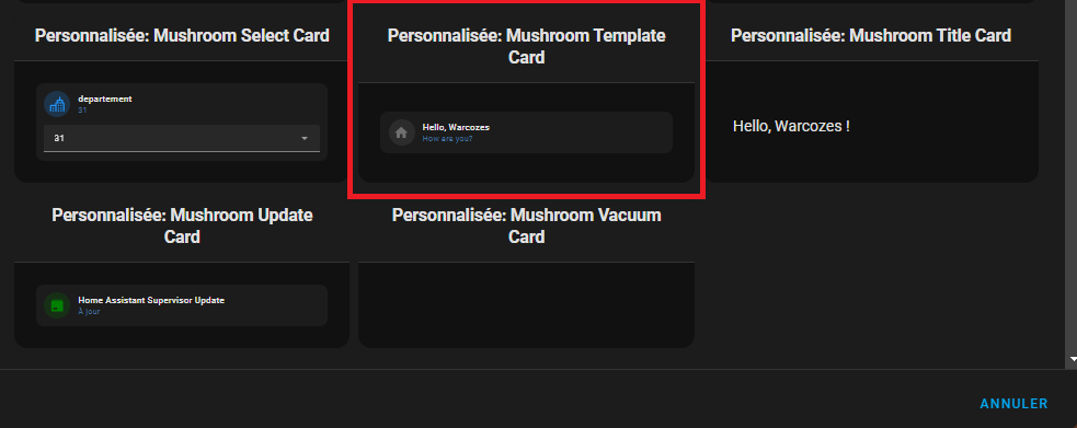

Utilise la mushroom Template.
avec ce template :
{{ state_attr('cover.maison', 'current_position') }}
exemple:
primary: ''
secondary: "{{ state_attr('cover.maison', 'current_position') }}"

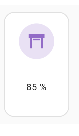

Cela a fonctionné en voici la preuve et le code :wink:
Screenshot_20240729_213717_io.homeassistant.companion.android
        primary: ''
        secondary: '{{ state_attr(''cover.maison'', ''current_position'') }}'
        icon: |-
          {% if is_state('cover.maison','open') %}
           mdi:window-shutter-open
           mdi:window-shutter
        layout: vertical
          navigation_path: /lovelace/volet
Merci beaucoup.

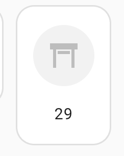

PS: je me suis mis un custom:button-card sur une autre page pour essayer de faire pareil en plus il est avec la couleur original des volets ^^ mais il faut que je travail dessus tranquillement.
