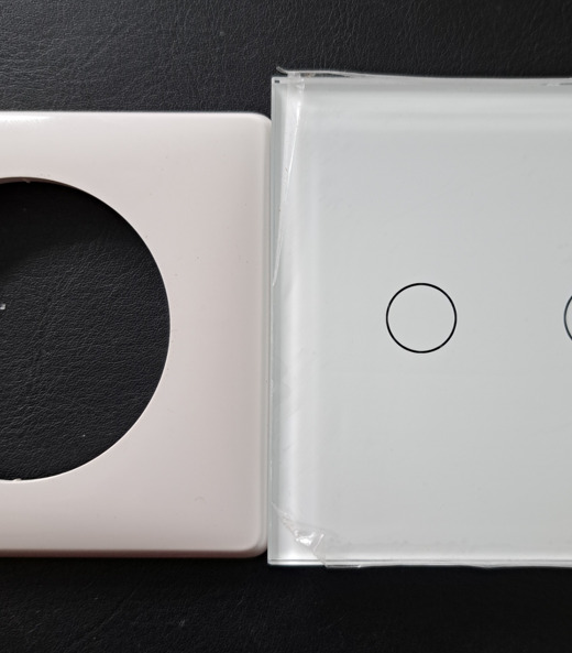

Petit retour rapide au déballage.
A première vue, ça fait pas camelote. La plaque en verre pèse un âne mort !
Le montage est simple MAIS il y a un sens pour tous les emboitements => si ça passe pas c’est que c’est pas la peine de forcer.
Profondeur identique à legrand
Je n’ai branché encore

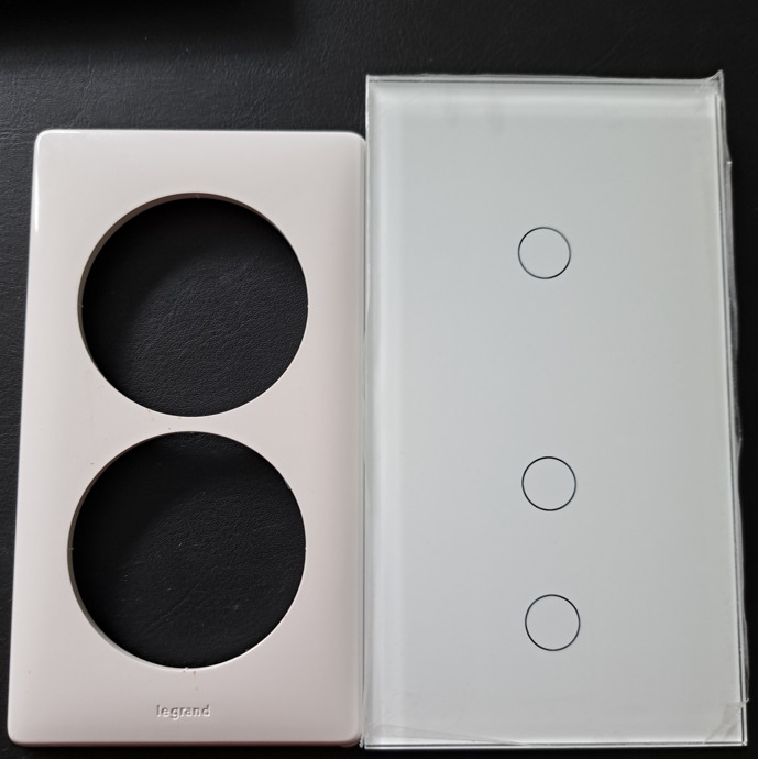

La plaquette est plus grande +10mm env en longueur et 5mm env en largeur

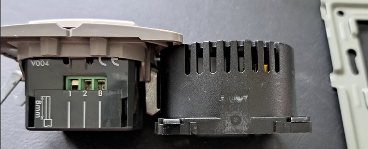

Pour la profondeur, pareil que du Legrand… pourrais tu donner la mesure si ils sont pas encore en place.
Voilà les dimensions
35mm de profondeur, c’est bien sa permet une installation dans la majorité des boîtes.

En plus, 35 mm c’est avec la plaque en verre donc ça doit faire environ 30 mm dans la boîte d’encastrement…
C’est ça dans la boite ça doit être 30mm (l’épaisseur de la partie ronde fait 27mm)
J’ai ajouté aussi 2 comparatifs entre les plaquettes

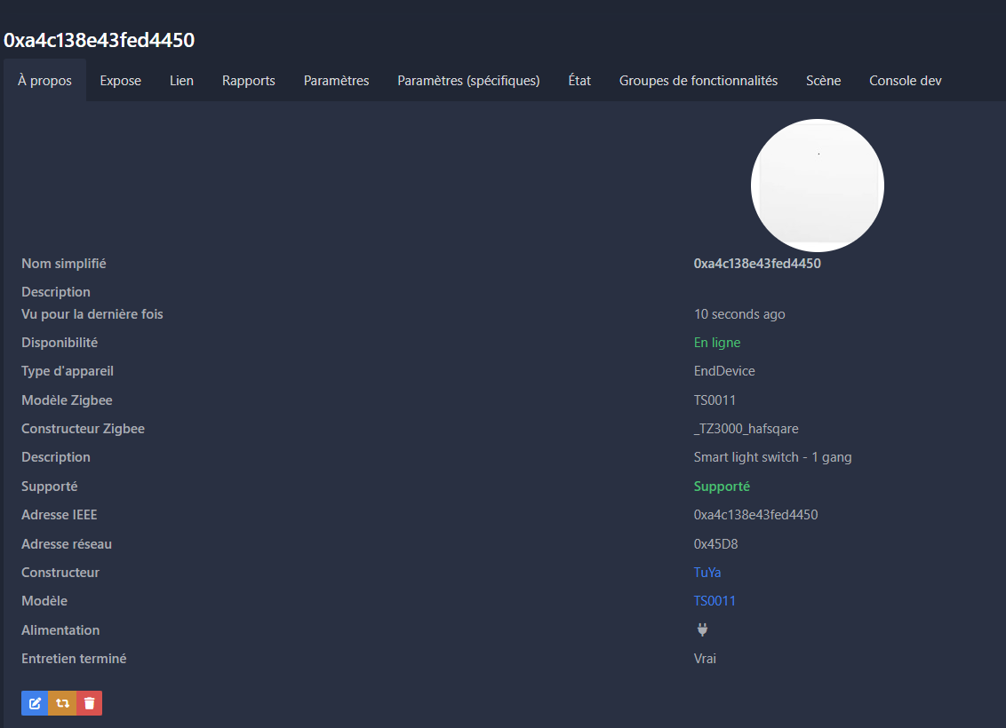

Alors j’ai pas testé la partie tuya mais à priori ça fait aussi wifi (même modèle ?)

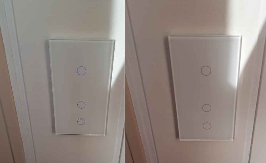

Coté réactivité, c’est quasi immédiat (allumage zigbee et extinction physique, ou inversement) l’état est à jour dans zigbee en qq milisecondes.
Eclairage bleu (faible) quand OFF, bleu (puissant) quand ON. Gérable dans la config zigbee
Clignote rouge quand appairage (appui long).
Pour l’appairage, j’ai pas encore trouvé la procédure exacte, mais c’est une série de on/off rapide

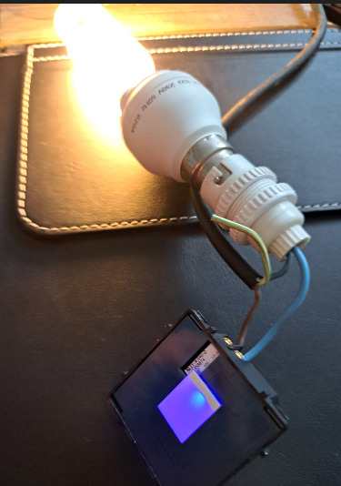

J’ai démêlé le plat de spaghetti
Tout marche et ça rentre dans l’emplacement d’origine

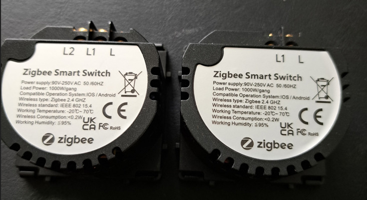

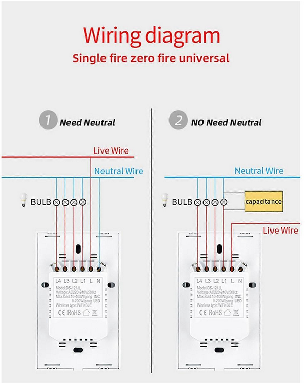

Bonjour, désolée du dérangement, j’ai 2 interrupteurs Bseed ( des triples interrupteur en va et viens) et je ne comprends rien au branchement (L/L1/L2) je ne trouve pas comment les raccorder comme vous en aviez est ce que vous sauriez m’aider svp?:grin: vraiment désolée du dérangement
Voici un schéma type de raccordement (dans e cas, c’est un interrupteur quadruple.
