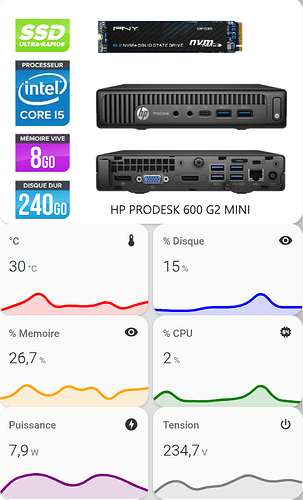

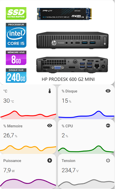

J’ai un hp600g2 et ça tourne sans problème, pour une consommation légèrement supérieur a un pi, mais qui reste dans le raisonnable.

Hmm, j’avais peur de la consommation, donc je ne m’orientais pas vers un mini-PC. Et puis, cela signifie aussi une plus grande variété de composants, donc encore plus compliqué à choisir (étant donné que je ne sais pas la puissance nécessaire pour mon utilisation). Celui que tu m’as envoyé est suffisant selon toi ?

pour l’usage que tu as indiqué dans ton sujet, il est pour moi largement suffisant.
J’utilise le même pour la commande de toute la domotique (lumières, prises, volets, quatre ESP32 en wifi) et tous ce qui est bilan de consommation. J’ai aussi deux camera intérieur et une sonnette reolink doorbell de connecté (sans frigate)
un ha green consommera certes a peu prés la moitié du mini pc, mais avec 8W en moyenne pour un mini PC çà reste acceptable.

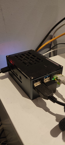

Du coup j’ai pris le Raspberry Pi 4 4Gb avec la coque argon one m2, le SSD proposé plus haut et le dongle zigbee Sonoff.
Le ssd devrais arriver dans la semaine.
Merci à tous
