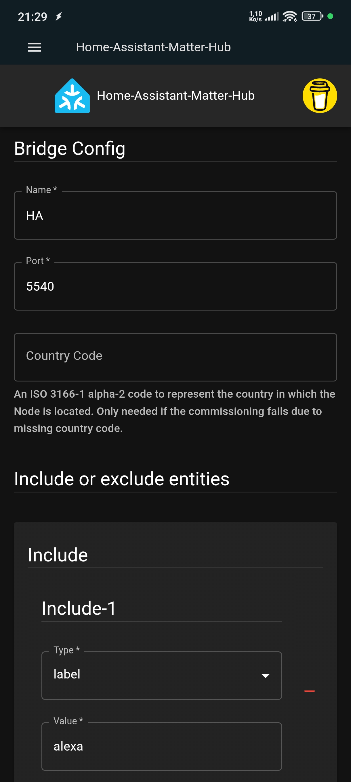

Par contre j’ai mis des spots avec le label assistants et créer un bridge avec ce label et il ne me les trouve pas
Tu as créé un bridge via le webui du plugin ?
Et configurer le label que tu veux utiliser pour exposer les entités au bridge

oui en fait je croyais qu’il fallait faire une intégration sous HA comme je n’utilise pas d’addon.
Ca marche donc. Une petite question: je mets un label assistants sur un appareil, apres mise à jour manuel, le hub le voit mais pas google home. Pour lui il faut que je fasse un factory reset mais il plante car des endpoints existent deja. Je suis donc obligé de supprimer le dossier sur le serveur et de relancer le docker et de rescanner le qr code. Normal ou il y a moyen de faire ca automatiquement?
