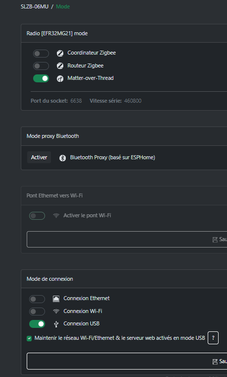

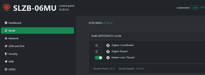

Sur le SLZB06-M que vous aurez préalablement mis en adresse IP FIXE, accédez à la Mode section correspondante, sélectionnez le Matter-over-Thread mode, l’appareil sera reprogrammé, veuillez patienter jusqu’à la fin de la mise à jour du firmware.
Configuration du logiciel du SLZB06M.
Branchez le SLZB06M en USB et en Ethernet sur le port Poe de votre switch. (Aucun risque car isolation optoélectronique).

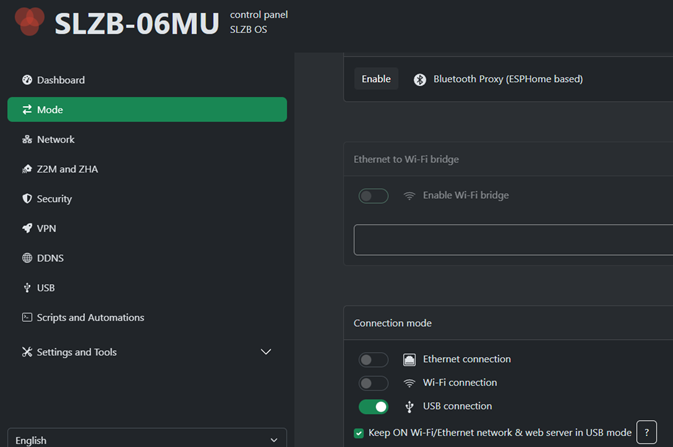

Basculez le coordinateur en mode USB. Et rebooter.

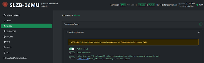

Dans le cas où le SLZB06M sera utilisé en mode connexion Ethernet PoE il faut activer l’IPV6 sinon la connectivité du réseau thread ne sera pas détectée lors de l’appairage d’un appareil. Ne pas tenir compte du message d’alerte !

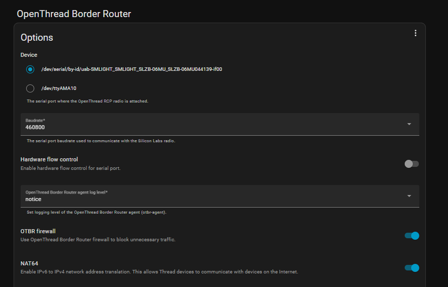

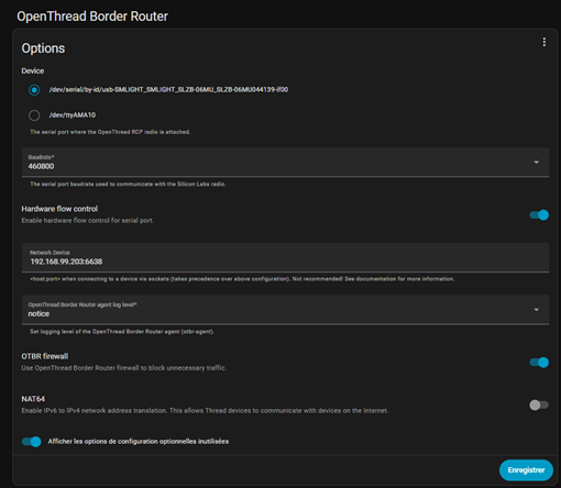

Configuration du module complémentaire de Thread Border Routeur avec la connexion USB.

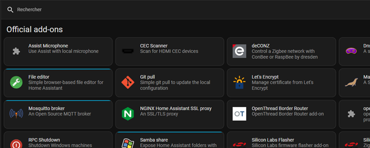

Il vous faudra installer l’extension Open Thread Border Router dans Home Assistant. Accédez au panneau de gauche de Home Assistant, cliquez sur paramètres puis modules complémentaires puis boutique des modules complémentaires.
Rendez-vous dans la boutique d’extensions et recherchez l’extension Open Thread Border Router. Cliquez Install et attendez la fin de l’installation.
Une fois l’extension installée, cliquez sur l’onglet en haut. Effectuez les réglages suivants :
Port Choisissez le port de votre appareil.
Hardware flow control : Non.
Baud rate : 460800
Cliquez enregistrer.

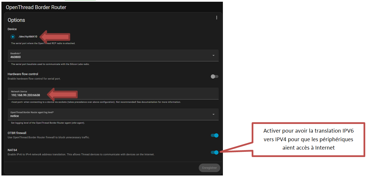

Network Device ; Saisissez l’adresse IP et le port de votre coordinateur si ça n’a pas déjà été fait. (par exemple : 192.168.99.203:6638)
Cliquez sur enregistrer.

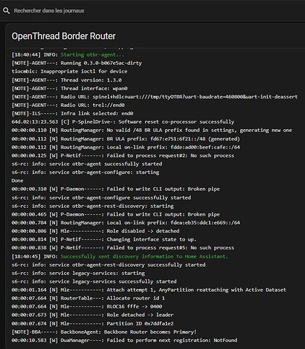

Retournez à l’onglet INFO de l’extension Open Thread Border Router et cliquer sur démarrer. L’initialisation peut prendre quelques instants. Je vous recommande d’activer les deux options : Lancer au démarrage et Chien de garde.

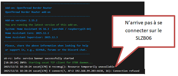

Journal
Vous pouvez consulter les journaux ; ils devraient indiquer que l’extension a démarré, même s’ils peuvent contenir des erreurs car il va falloir activer la connexion Ethernet !

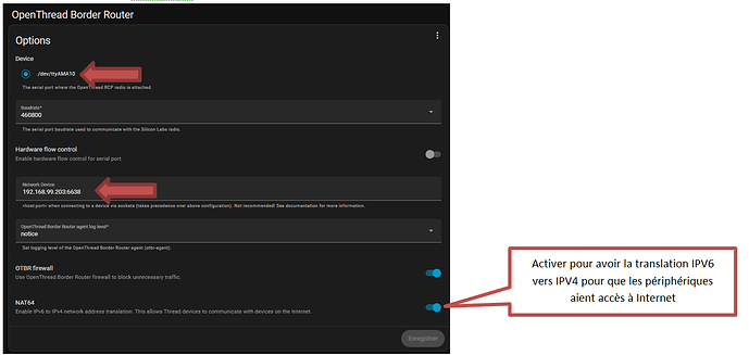

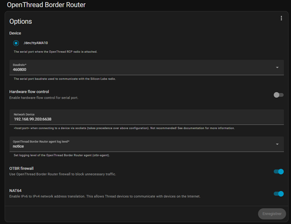

Configuration du module complémentaire Thread Border Router pour la connexion Ethernet PoE.
Modifier le DEVICE .. enregistrer

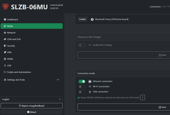

Puis retourner sur l’adaptateur SLZB06M et modifier la connexion mode en Ethernet, puis débranchez le câble USB et puis cliquez sur SAVE. (Reboot)

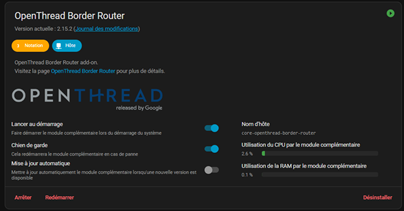

Redémarrer l’OTBR dans HA, maintenant la configuration devrait être la suivante :

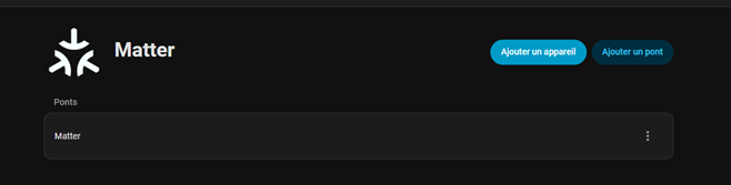

Accédez à l’interface de Home Assistant et naviguez vers paramètres > appareils et Services.
Cliquez Ajouter une intégration et recherchez Matter.

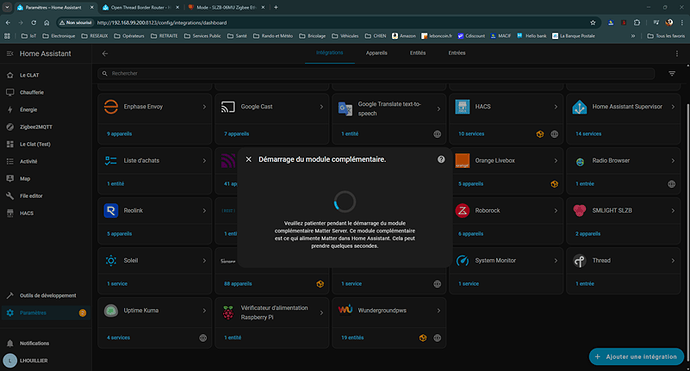

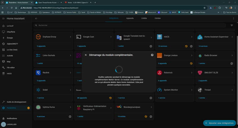

Conservez la case à cocher « Use the official Matter Server Supervisor » et validez.
Attendez que l’installation de Matter Integration et du module complémentaire Matter Server soit terminée.
Dans Home Assistant, accédez au panneau de gauche è cliquez sur l’option paramétrage è Modules complémentaires. Sélectionnez l’extension « Matter Server » et lancez-la. Je vous recommande également de cliquer sur les deux boutons « Lancer au démarrage » et « chien de garde ».

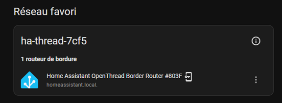

Intégration Thread – cliquez sur configurer et vérifiez que le réseau favori Open Thread Border Router est sélectionné et qu’une icône représentant une clé et un téléphone est affichée.

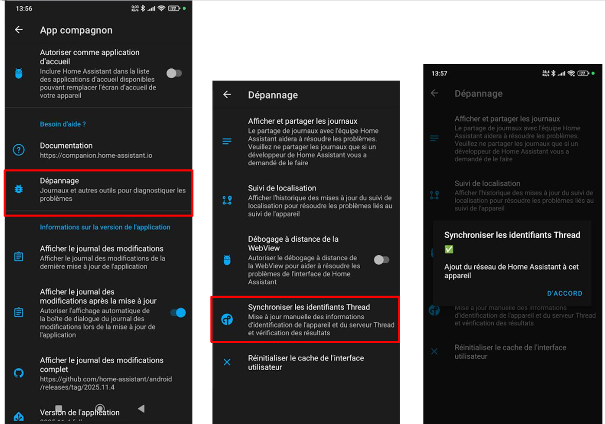

Dans l’application, allez à configuration … App Compagnon è Cliquez sur dépannage et cliquez sur synchroniser les identifiants Thread.
Attendez le message « ajout du réseau de Home Assistant à cet appareil ». Si vous voyez un autre message, cliquez « synchroniser les identifiants Thread » à nouveau jusqu’à obtenir le message « ajout du réseau de Home Assistant à cet appareil ».
Si vous ne recevez pas de message, essayez de réinitialiser vos services Google Play (supprimez toutes les données, généralement via Paramètres de l’application → Effacer les données è Effacer toutes les données, mais l’intitulé dépend du modèle de smartphone.

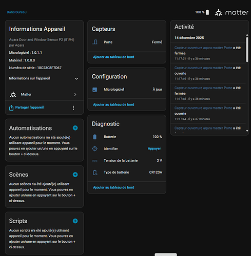

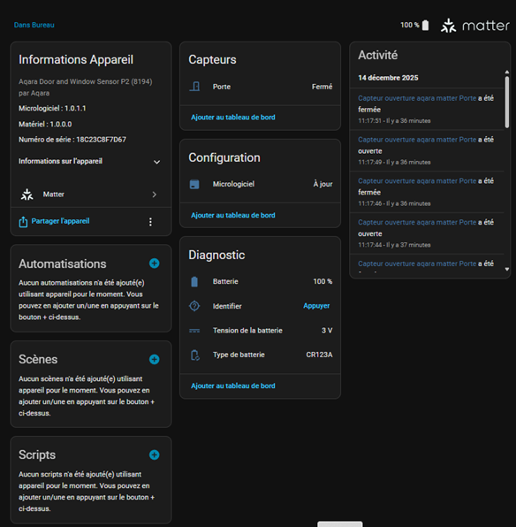

Une fois l’appairage terminé, retournez dans l’interface de Home Assistant. Votre périphérique devrait apparaître dans la liste Dashboard ou dans la section appareils correspondante.
Cliquez sur l’appareil pour accéder à ses commandes. Vous devriez pouvoir utiliser votre périphérique via l’interface de Home Assistant.
Vous voilà dans Matter-over-Thread dans Home Assistant grâce OTBR et aux intégrations Matter. Vous pouvez désormais profiter des avantages de l’écosystème domotique sécurisé et interopérable de Matter.

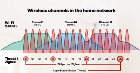

Rappel sur la répartition des fréquences du spectre 2.4GHz pour le choix les canaux.
Dans mon cas Thread est sur le canal 15, le ZIGBEE sur le canal 11 et le WIFI sur les canaux WIFI 2.4GHz 6 et 11

Je l’ai suivi à la lettre, mais rien n’y fait, ca ne fonctionne pas chez moi…
Ma config :
HA core 2026.1.3
Operating System 17.0
SLZB-06Mg26U SLZB-OS v3.1.4
EFR32MG26 20250703
Config OTBR après avoir fait la manip avec l’USB :
device: /dev/ttyS0
baudrate: « 460800 »
flow_control: false
otbr_log_level: notice
firewall: true
nat64: true
beta: false
network_device: 192.168.1.111:6638
Mais côté OTBR, je me retrouve avec des erreurs comme ça :

[22:06:21] WARNING: otbr-agent exited with code 1 (by signal 0).

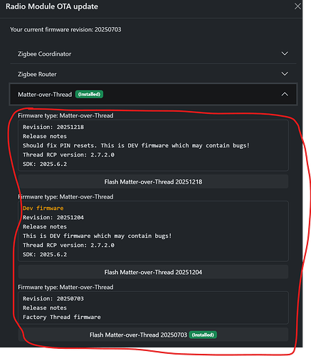

Regarde pour la dernière mise à jour : SLZB-OS v3.2.4
j’ai eu un problème un peu identique… essaye de connecter ton SLZB06 en USB et tu va dans les paramètres et tu coche l’option USB..
Tu redémarres HA, tu va dans paramètres ==> Modules complémentaires ==> OpenThread Border Router ==> configuration
En suite tu redémarres le module OTBR…
Dis moi si ça fonctionne comme ça…
Merci @Ricky11 pour ta réponse.
Je viens de tester, et c’est exactement pareil. Le mode USB seul ne fonctionne pas.
J’ai tenté avec la dernière version de SLZB-OS v3.2.4, c’est pareil.

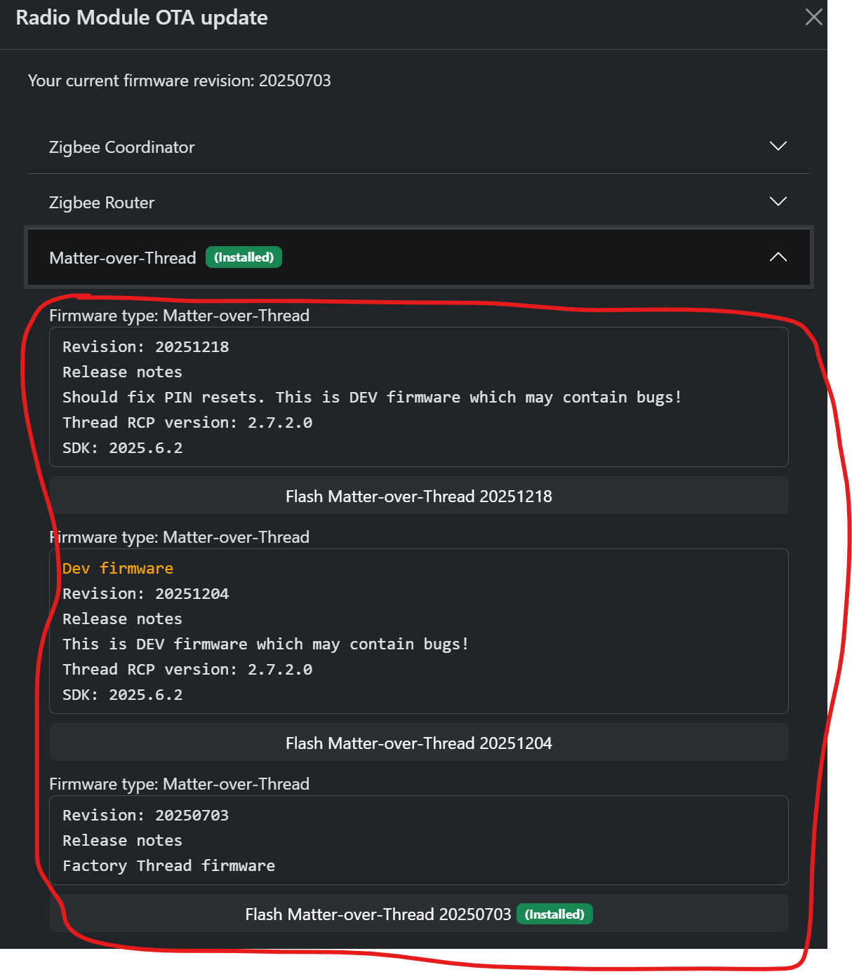

(chose étonnante avec cette version, je ne vois pas les firmware Thread)
La liste entourée en rouge est vide avec la v3.2.4

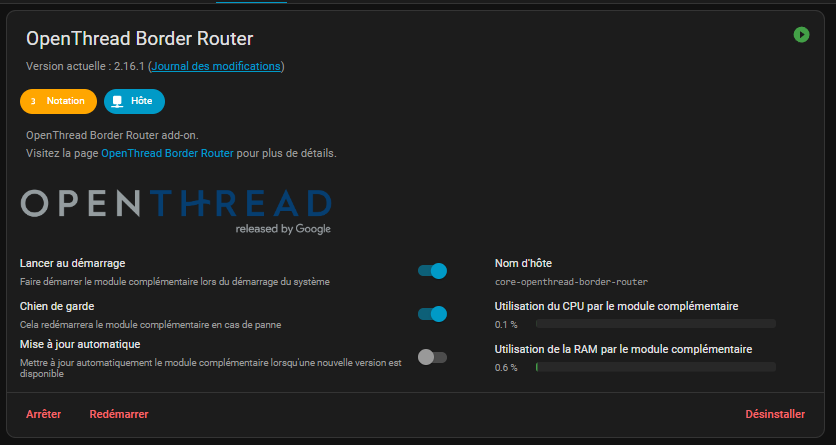

 Add-on: OpenThread Border Router
 OpenThread Border Router add-on
 Add-on version: 2.16.1
 You are running the latest version of this add-on.
 System: Home Assistant OS 17.0  (amd64 / qemux86-64)
 Home Assistant Core: 2026.1.3
 Home Assistant Supervisor: 2026.01.1
 Please, share the above information when looking for help
 or support in, e.g., GitHub, forums or the Discord chat.
s6-rc: info: service banner successfully started
s6-rc: info: service otbr-agent: starting
[13:26:14] INFO: Setup OTBR firewall...
[13:26:14] INFO: Migrating OTBR settings if needed...
2026-02-06 13:26:14 homeassistant asyncio[237] DEBUG Using selector: EpollSelector
2026-02-06 13:26:14 homeassistant zigpy.serial[237] DEBUG Opening a serial connection to '/dev/serial/by-id/usb-SMLIGHT_SMLIGHT_SLZB-06Mg26U_SLZB-06Mg26U044050-if00' (baudrate=460800, xonxoff=False, rtscts=False)
2026-02-06 13:26:14 homeassistant serialx.platforms.serial_posix[237] DEBUG Configuring serial port '/dev/serial/by-id/usb-SMLIGHT_SMLIGHT_SLZB-06Mg26U_SLZB-06Mg26U044050-if00'
2026-02-06 13:26:14 homeassistant serialx.platforms.serial_posix[237] DEBUG Configuring serial port: [0, 0, 3248, 0, 4100, 4100, [b'\x03', b'\x1c', b'\x7f', b'\x15', b'\x04', 0, 0, b'\x00', b'\x11', b'\x13', b'\x1a', b'\x00', b'\x12', b'\x0f', b'\x17', b'\x16', b'\x00', b'\x00', b'\x00', b'\x00', b'\x00', b'\x00', b'\x00', b'\x00', b'\x00', b'\x00', b'\x00', b'\x00', b'\x00', b'\x00', b'\x00', b'\x00']]
2026-02-06 13:26:14 homeassistant serialx.platforms.serial_posix[237] DEBUG Setting low latency mode: True
2026-02-06 13:26:14 homeassistant serialx.platforms.serial_posix[237] DEBUG Setting modem pins: ModemPins[!dtr !rts]
2026-02-06 13:26:14 homeassistant serialx.platforms.serial_posix[237] DEBUG TIOCMBIC: 0x00000006
2026-02-06 13:26:14 homeassistant zigpy.serial[237] DEBUG Connection made: <serialx.platforms.serial_posix.PosixSerialTransport object at 0x7fb9d34782d0>
2026-02-06 13:26:14 homeassistant universal_silabs_flasher.spinel[237] DEBUG Sending frame SpinelFrame(header=SpinelHeader(transaction_id=0, network_link_id=0, flag=2), command_id=<CommandID.RESET: 1>, data=b'\x02')
2026-02-06 13:26:14 homeassistant universal_silabs_flasher.spinel[237] DEBUG Sending data b'~\x80\x01\x02\xea\xf0~'
2026-02-06 13:26:14 homeassistant serialx.descriptor_transport[237] DEBUG Immediately writing b'~\x80\x01\x02\xea\xf0~'
2026-02-06 13:26:14 homeassistant serialx.descriptor_transport[237] DEBUG Sent 7 of 7 bytes
2026-02-06 13:26:16 homeassistant universal_silabs_flasher.spinel[237] DEBUG Device did not respond to reset, continuing
2026-02-06 13:26:16 homeassistant universal_silabs_flasher.spinel[237] DEBUG Sending frame SpinelFrame(header=SpinelHeader(transaction_id=3, network_link_id=0, flag=2), command_id=<CommandID.PROP_VALUE_GET: 2>, data=b'\x08')
2026-02-06 13:26:16 homeassistant universal_silabs_flasher.spinel[237] DEBUG Sending data b'~\x83\x02\x08\xbc\x9a~'
2026-02-06 13:26:16 homeassistant serialx.descriptor_transport[237] DEBUG Immediately writing b'~\x83\x02\x08\xbc\x9a~'
2026-02-06 13:26:16 homeassistant serialx.descriptor_transport[237] DEBUG Sent 7 of 7 bytes
2026-02-06 13:26:18 homeassistant universal_silabs_flasher.spinel[237] DEBUG Failed to send SpinelFrame(header=SpinelHeader(network_link_id=0, flag=2), command_id=<CommandID.PROP_VALUE_GET: 2>, data=b'\x08'), trying again in 0.10s (attempt 1 of 3)
2026-02-06 13:26:18 homeassistant universal_silabs_flasher.spinel[237] DEBUG Sending frame SpinelFrame(header=SpinelHeader(transaction_id=3, network_link_id=0, flag=2), command_id=<CommandID.PROP_VALUE_GET: 2>, data=b'\x08')
2026-02-06 13:26:18 homeassistant universal_silabs_flasher.spinel[237] DEBUG Sending data b'~\x83\x02\x08\xbc\x9a~'
2026-02-06 13:26:18 homeassistant serialx.descriptor_transport[237] DEBUG Immediately writing b'~\x83\x02\x08\xbc\x9a~'
2026-02-06 13:26:18 homeassistant serialx.descriptor_transport[237] DEBUG Sent 7 of 7 bytes
2026-02-06 13:26:20 homeassistant universal_silabs_flasher.spinel[237] DEBUG Failed to send SpinelFrame(header=SpinelHeader(network_link_id=0, flag=2), command_id=<CommandID.PROP_VALUE_GET: 2>, data=b'\x08'), trying again in 0.10s (attempt 2 of 3)
2026-02-06 13:26:20 homeassistant universal_silabs_flasher.spinel[237] DEBUG Sending frame SpinelFrame(header=SpinelHeader(transaction_id=3, network_link_id=0, flag=2), command_id=<CommandID.PROP_VALUE_GET: 2>, data=b'\x08')
2026-02-06 13:26:20 homeassistant universal_silabs_flasher.spinel[237] DEBUG Sending data b'~\x83\x02\x08\xbc\x9a~'
2026-02-06 13:26:20 homeassistant serialx.descriptor_transport[237] DEBUG Immediately writing b'~\x83\x02\x08\xbc\x9a~'
2026-02-06 13:26:20 homeassistant serialx.descriptor_transport[237] DEBUG Sent 7 of 7 bytes
2026-02-06 13:26:22 homeassistant universal_silabs_flasher.spinel[237] DEBUG Failed to send SpinelFrame(header=SpinelHeader(network_link_id=0, flag=2), command_id=<CommandID.PROP_VALUE_GET: 2>, data=b'\x08'), trying again in 0.10s (attempt 3 of 3)
2026-02-06 13:26:22 homeassistant serialx.descriptor_transport[237] DEBUG Closing at the request of the application
2026-02-06 13:26:22 homeassistant zigpy.serial[237] DEBUG Waiting for serial port to close
2026-02-06 13:26:22 homeassistant serialx.descriptor_transport[237] DEBUG Closing connection: None
2026-02-06 13:26:22 homeassistant serialx.descriptor_transport[237] DEBUG Closing file descriptor 7
2026-02-06 13:26:22 homeassistant serialx.descriptor_transport[237] DEBUG Calling protocol `connection_lost` with exc=None
2026-02-06 13:26:22 homeassistant zigpy.serial[237] DEBUG Connection lost: None
Traceback (most recent call last):
  File "/usr/local/lib/python3.13/dist-packages/universal_silabs_flasher/spinel.py", line 260, in send_frame
    return await asyncio.shield(future)
asyncio.exceptions.CancelledError
The above exception was the direct cause of the following exception:
  File "/usr/local/bin/migrate_otbr_settings.py", line 223, in <module>
    asyncio.run(main())
  File "/usr/lib/python3.13/asyncio/runners.py", line 195, in run
    return runner.run(main)
  File "/usr/lib/python3.13/asyncio/runners.py", line 118, in run
    return self._loop.run_until_complete(task)
  File "/usr/lib/python3.13/asyncio/base_events.py", line 725, in run_until_complete
    return future.result()
  File "/usr/local/bin/migrate_otbr_settings.py", line 154, in main
    hwaddr = await get_adapter_hardware_addr(
    ...<3 lines>...
  File "/usr/local/bin/migrate_otbr_settings.py", line 101, in get_adapter_hardware_addr
    rsp = await protocol.send_command(
    ...<2 lines>...
  File "/usr/local/lib/python3.13/dist-packages/universal_silabs_flasher/spinel.py", line 292, in send_command
    return await self.send_frame(frame, **kwargs)
  File "/usr/local/lib/python3.13/dist-packages/universal_silabs_flasher/spinel.py", line 259, in send_frame
    async with asyncio_timeout(timeout):
  File "/usr/lib/python3.13/asyncio/timeouts.py", line 116, in __aexit__
    raise TimeoutError from exc_val
TimeoutError
[13:26:22] WARNING: otbr-agent exited with code 1 (by signal 0).
Chain OTBR_FORWARD_INGRESS (0 references)
target     prot opt source               destination
DROP       all  --  anywhere             anywhere             PKTTYPE = unicast
DROP       all  --  anywhere             anywhere             match-set otbr-ingress-deny-src src
ACCEPT     all  --  anywhere             anywhere             match-set otbr-ingress-allow-dst dst
otbr-ingress-deny-src-swap
otbr-ingress-allow-dst-swap
Chain OTBR_FORWARD_EGRESS (0 references)
[13:26:22] INFO: OTBR firewall teardown completed.
s6-svlisten1: fatal: /run/s6-rc/servicedirs/otbr-agent failed permanently or its supervisor died
s6-rc: warning: unable to start service otbr-agent: command exited 1
s6-rc: info: service legacy-cont-init: stopping
s6-rc: info: service banner: stopping
s6-rc: info: service mdns: stopping
/run/s6/basedir/scripts/rc.init: warning: s6-rc failed to properly bring all the services up! Check your logs (in /run/uncaught-logs/current if you have in-container logging) for more information.
/run/s6/basedir/scripts/rc.init: fatal: stopping the container.
s6-rc: info: service banner successfully stopped
Default: mDNSResponder (Engineering Build) (Feb  3 2026 18:11:45) stopping
s6-rc: info: service legacy-cont-init successfully stopped
s6-rc: info: service fix-attrs: stopping
s6-rc: info: service fix-attrs successfully stopped
s6-rc: info: service s6rc-oneshot-runner: stopping
s6-rc: info: service s6rc-oneshot-runner successfully stopped
[13:26:22] INFO: mDNS ended with exit code 4 (signal 0)...
s6-rc: info: service mdns successfully stopped
tu as tjs le meme probleme
le otbr-agent n’arrive pas a communiquer avec ton dongle
