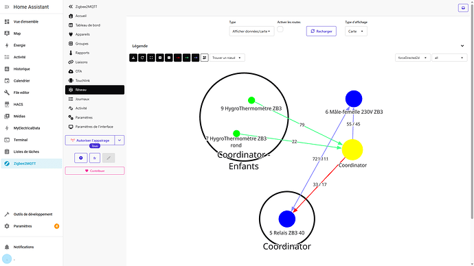

D’ailleurs à ce sujet, quand ça s’affiche comme ça dans ZigBee2MQTT :
Ça veut dire que les hygromètres-thermomètres n’offrent pas cette fonctionnalité de maillage, contrairement aux deux autres appareils ZigBee 3, c’est bien ça ?
Est-ce que c’est comme ça pour tous les hygromètres-thermomètres ZigBee, ou bien on peut en trouver qui participent à étendre la portée du réseau ZigBee ?
(Si vous avez des modèles à indiquer voire recommander, je suis preneur…)
oui comme le zwave aussi
les devices a piles ne sont pas des routeurs il ne savent pas répéter le signal pour des questions de consommation, attention les modules sans neutre aussi ne sont pas des routeurs
