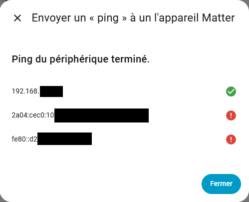

D’ailleurs HA(OS) parvient bien à les pinguer à ces adresses IP v4 que je leur ai attribuées :
Par contre les deux étapes suivantes du ping sont KO (point d’exclamation rouge).

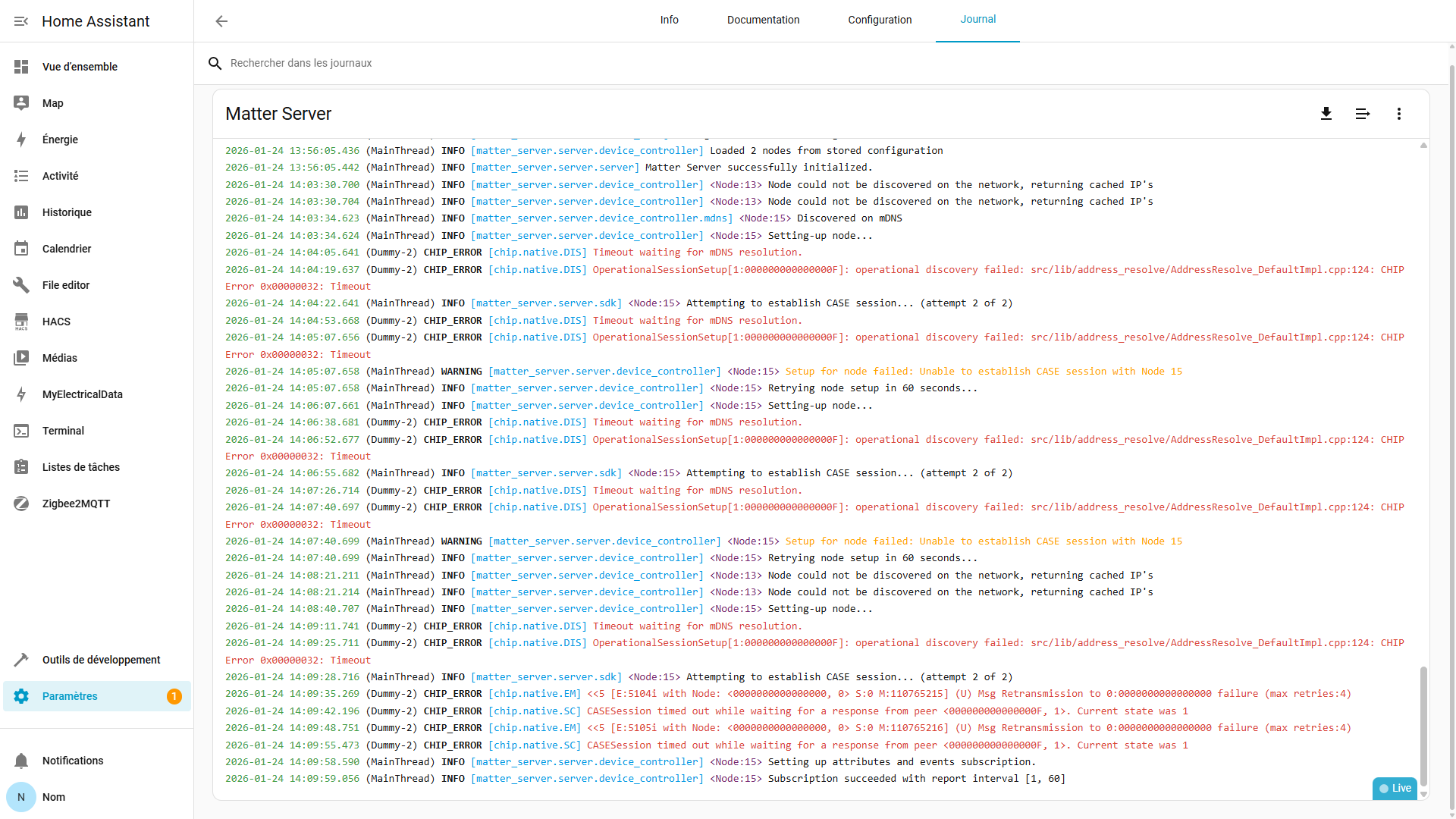

Bon finalement pendant que je tapais ce post un de mes 2 appareils Matter est redevenu disponible (mais pas l’autre), mais on dirait dans le log Matter que ça a été laborieux :

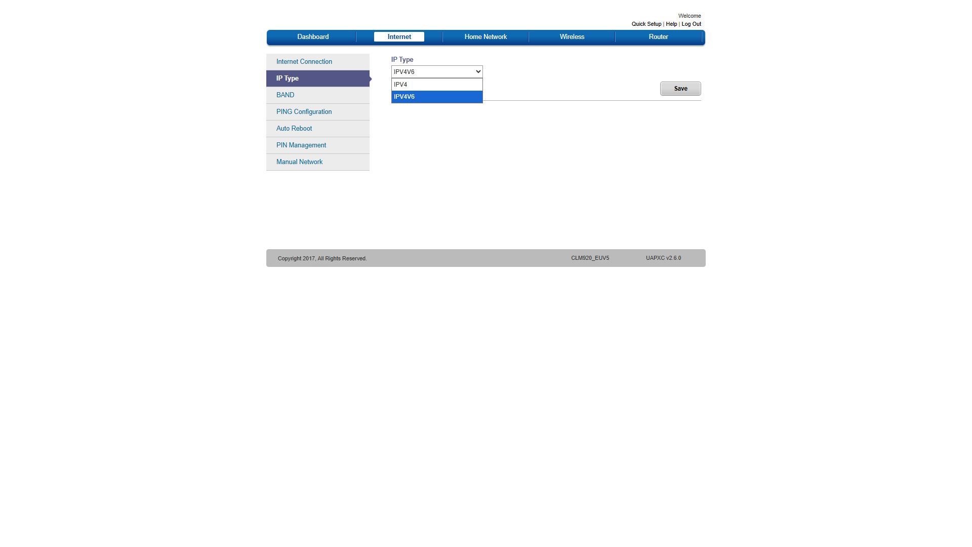

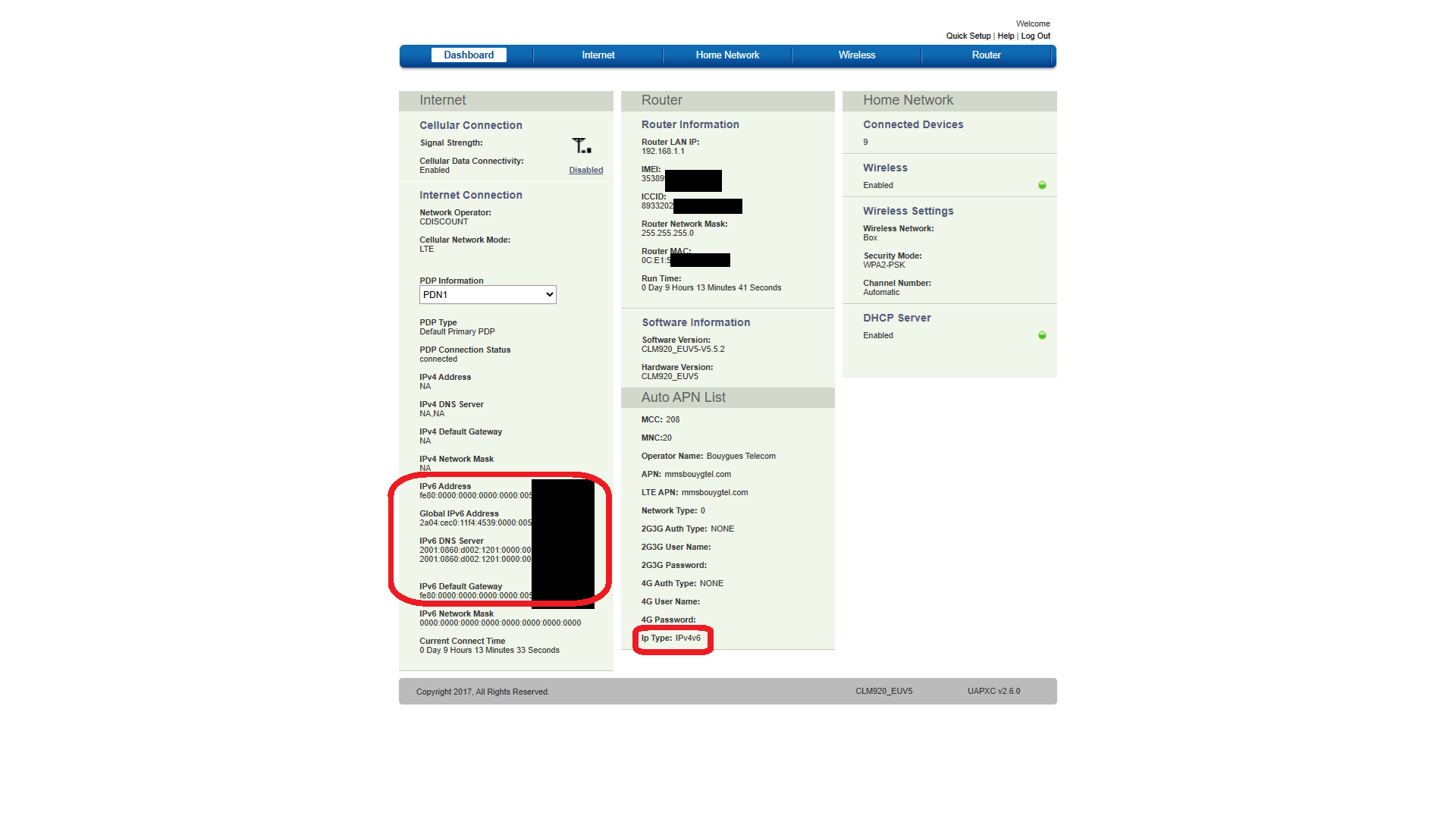

Mon routeur 4G/wifi semble bien configuré pour faire de l’IPV6 :
(Je n’ai que « IPV4V6 » comme choix à ma disposition, pas « IPV6 » tout court.)

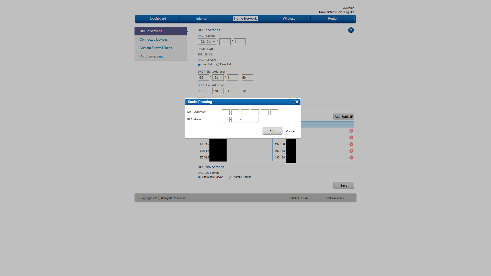

Néanmoins j’ai fixé les adresses IP de tous mes appareils wifi car j’ai cru comprendre que c’était recommandé, et pour cela avec mon routeur il semble que je ne peux fixer que des IP de type V4 :
Peut-être faut-il que je passe mon « DHCPV6 server » de « Stateless » à « Stateful » ?

ils sont instables car ton reseau ipv6 est instable, la preuve au moment donné tes éléments n’ont pas d’ipv6 tu
les 1ere captures que tu as mis concernent le coté publique (WAN) donc pas vraiment le besoin ici

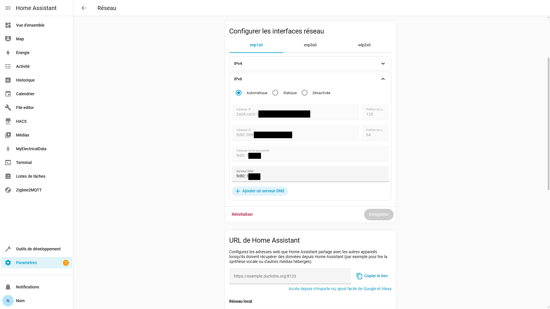

Je rebondis sur cette phrase :
Est-ce qu’il faut que je change quelque chose à ce niveau-là ? :
Pour l’instant je n’y ai jamais touché.

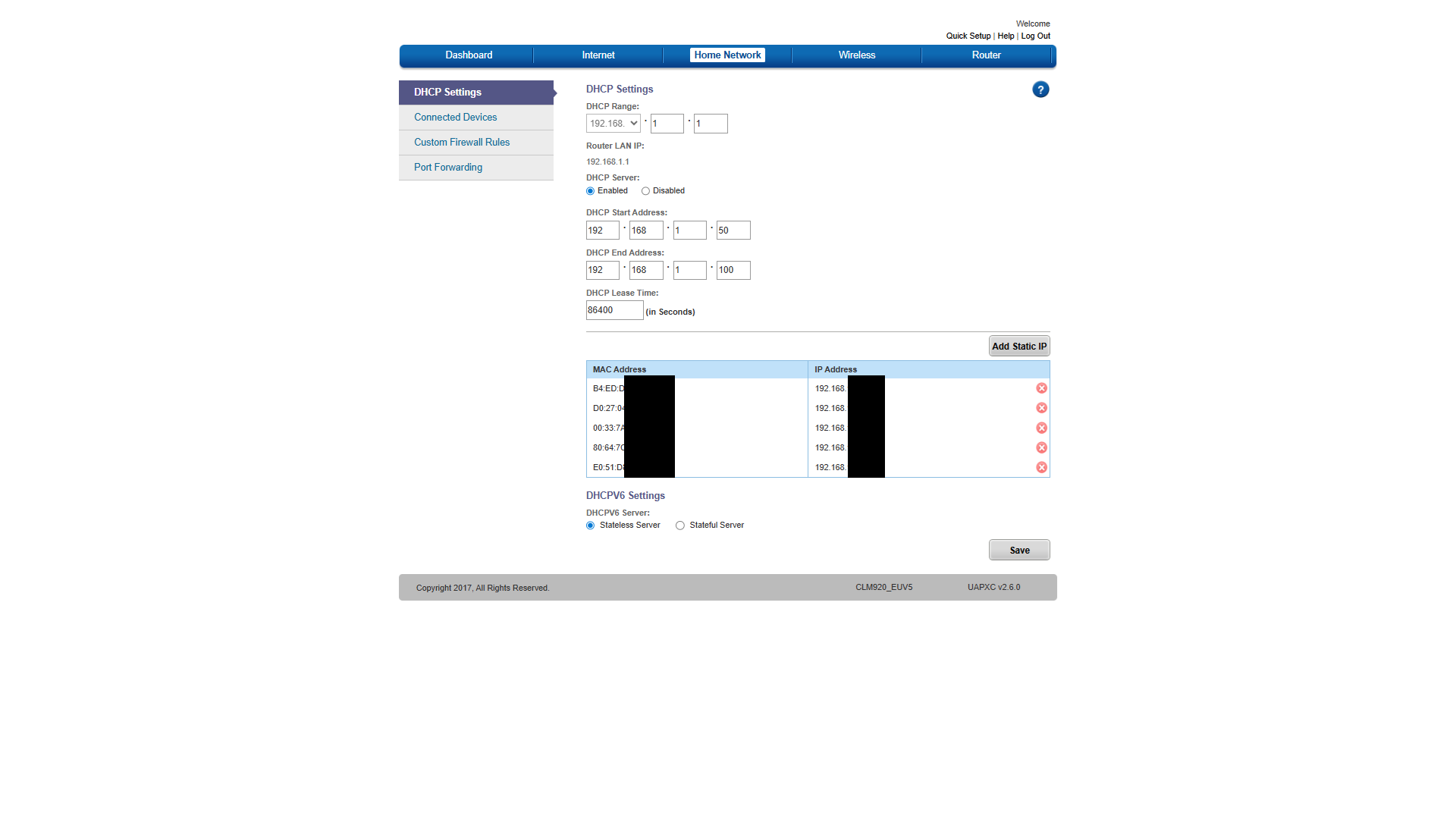

Une question : si je fixe des adresses IP v4 pour chacun des mes appareils (Matter over wifi), ça fixe aussi leur adresse IP v6?
Actuellement, j’ai fixé ces adresses IP v4 en dehors de la plage d’adresses IP v4 que j’ai donné au DHCP de mon routeur 4G/wifi, pour qu’il attribue des adresses IP aux clients wifi qui s’y connectent.
Pensez-vous que pour ces appareils Matter over wifi, je devrais plutôt leur fixer une adresse (v4) dans la plage d’adresses DHCP?
Ou bien ne pas leur fixer d’adresse, c’est-à-dire laisser le DHCP du routeur leur attribuer à chacun une adresse IP « qui variera parfois » ?

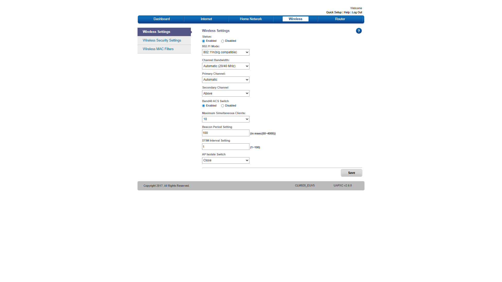

Je suppose que les connexions sans fil sont via ton routeur et que tu n’as pas un AP dédié.
Tu n’aurais pas des paramètres concernant mDNS, multicast, … dans l’onglet Wireless de ton routeur ? Je n’ai pas ce type de routeur pour vérifier et je ne vois pas de copie d’écran de cet onglet dans les échanges.
Pourrait expliquer les soucis de résolution de noms. Reste à comprendre pourquoi ça fonctionne aléatoirement.
Bonsoir et merci,
Non je n’ai pas de point d’accès autre que mon routeur 4G/wifi.

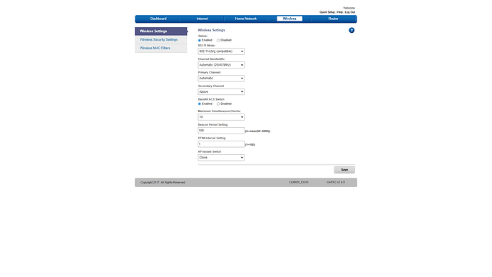

Voici les paramètres wifi à ma disposition :
Déjà je vais augmenter un peu le « Maximum simultaneous clients », normalement j’ai plutôt 8 devices wifi, mais avec les smartphones de passage ça dépasse peut-être parfois 10, donc commençons par ôter cela de la liste des explications possibles…
