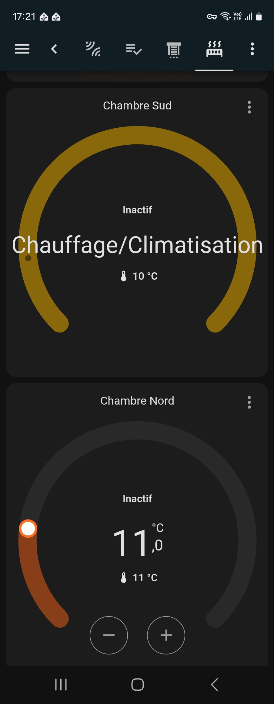

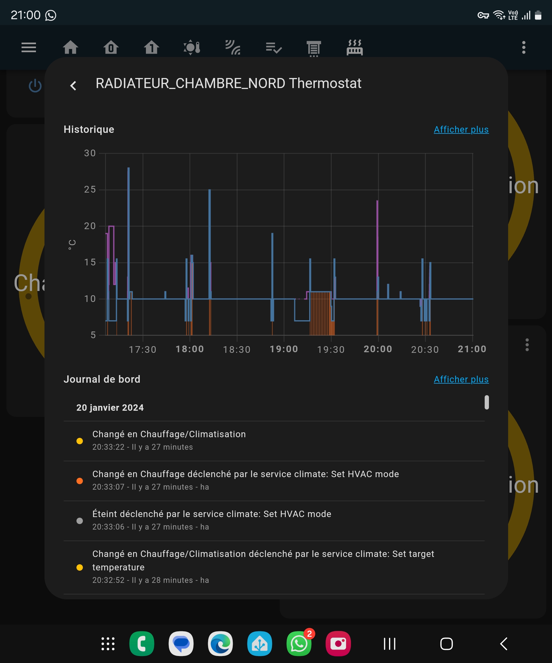

Je peux aussi modifier la température via la carte Thermostat … mais seulement pendant quelques secondes.
Au bout de quelques secondes la carte Thermostat se positionne sur « Chauffage/Climatisation ».

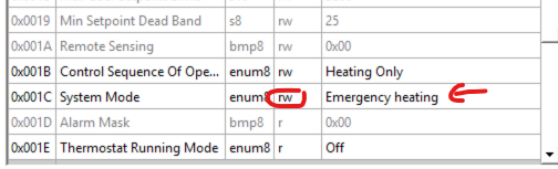

En fouillant le net j’ai trouvé que ce mode (heat_cool) EMPECHE de modifier la température (ce que je trouve complètement c*n mais passons).
Le soucis arrive quand le « SystemMode » est sur Auto.
S’il est sur EmergencyHeat j’ai bien la possibilité de changer la température (mais encore une fois que sur un court moment)
Je précise que le mode « EmergencyHeating » peut être déclenché quand on modifie manuellement la température sur le radiateur alors qu’il est en mode box.

Se je suis en mode box, la carte Thermostat bascule sur Chauffage/Climatisation et je ne peux rien faire.
Si je mets le chauffage en mode « Confort » (donc hors mode box) je récupère le contrôle de la température du radiateur. Mais ça ne sert à rien vu que sur le radiateur je ne suis pas en mode boxe donc ce que je défini comme température cible n’impact pas la température du mode confort. Par contre j’insiste sur le fait que la température est bien changée car si je retourne en mode box sur le radiateur je vois qu’il a bien pris en compte mon changement.

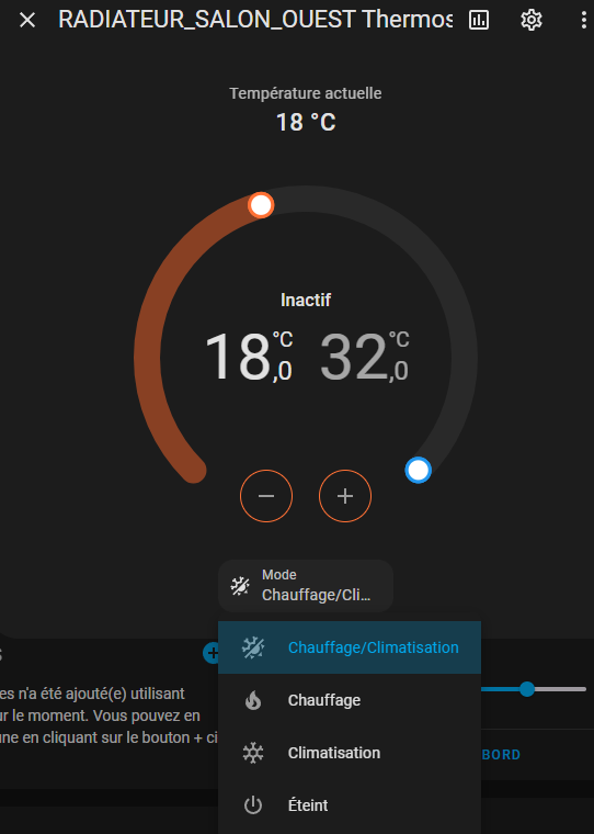

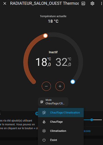

J’ai un de mes radiateurs qui a maintenant plus d’options et je peux apparemment le piloter correctement.

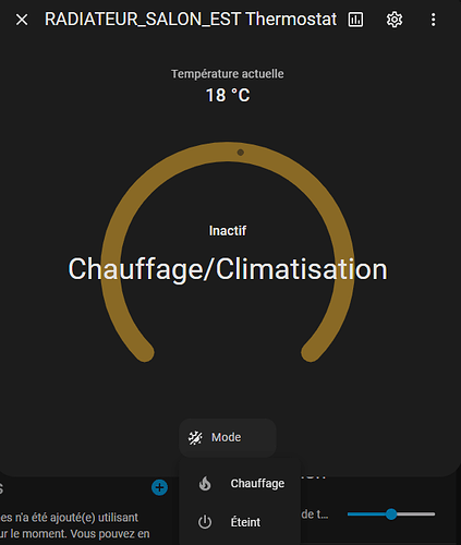

Dans les modes j’ai maintenant « Chauffage/Climatisation » et ça semble fonctionner.
Par contre les autres n’ont pas toutes les options :
J’ai essayé de faire « reconfigurer » mais ça ne change rien.
Y a-t-il une solution pour avoir la même chose ?
Je précise que ce sont les mêmes radiateurs, achetés en même temps.

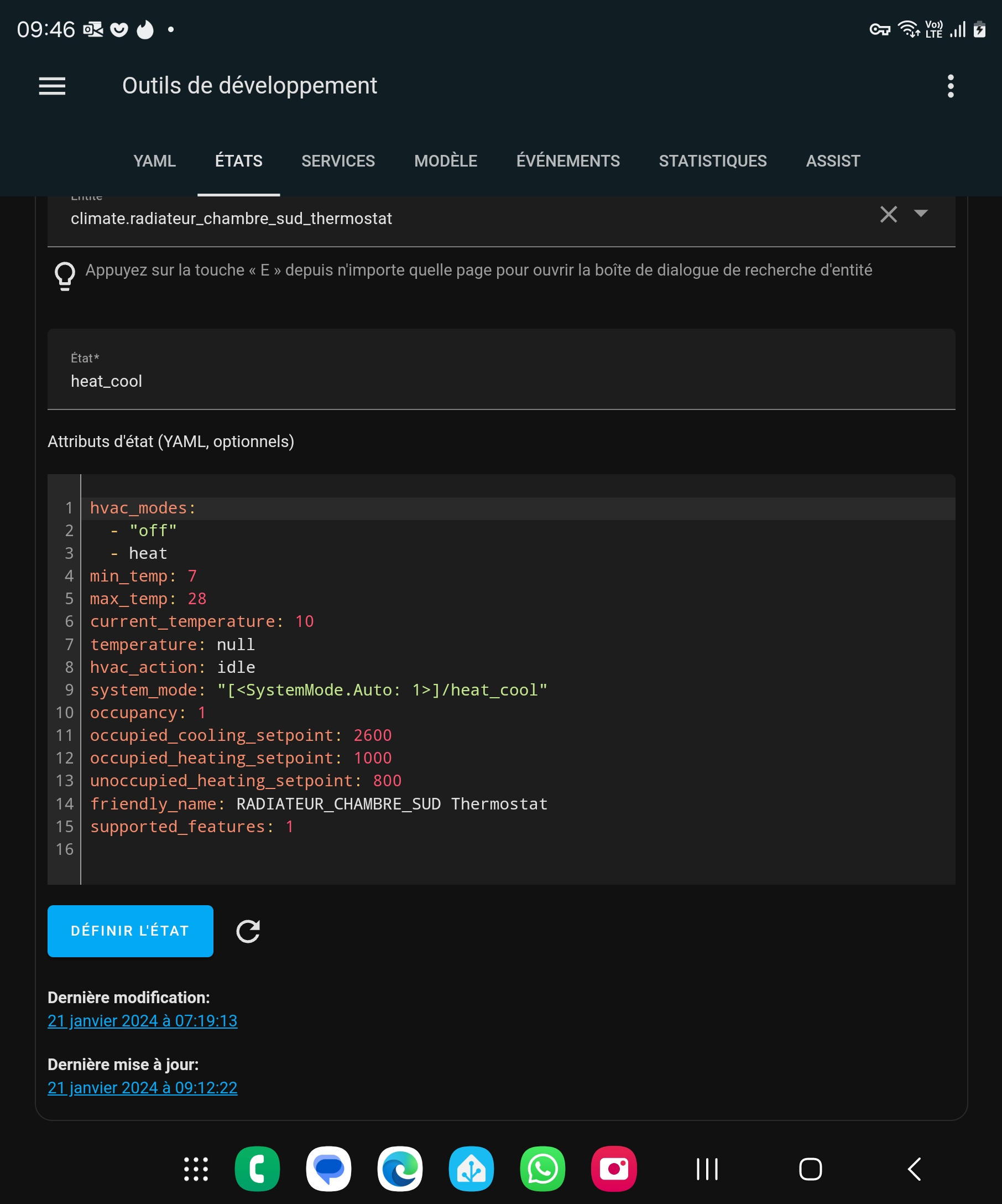

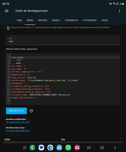

Et dans les outils de développements je vois ça :
Le bon radiateur : hvac_modes: off, heat_cool, cool, heat
Les autres : hvac_modes: off, heat

J’aimerai pouvoir rajouter les modes supportés (hvac_modes) mais je n’ai pas trouvé comment, pas sûr que ce soit modifiable.
Et oui même en mode « off » on peut toujours gérer le radiateur (rallumer ect.). C’est vraiment juste un soucis de nom entre les modes.
Edit : Je peux rajouter les hvac_modes dans les outils développeurs mais ils disparaissent presque aussitôt.
On peut surcharger les modes avec le customize.yaml
Un petit tuto ou autre pour faire ça ?
Je serai preneur :grinning: !
Un tuto ?
J’ai pas mon ha sous la main, mais il y a infiniment plus de lignes dans le tutoriel que dans le fichier pour faire la modif.
Tu donnes l’entité, tu lui associe l’attribut mode, dont les valeurs sont un tableau avec le nom des différents modes…
