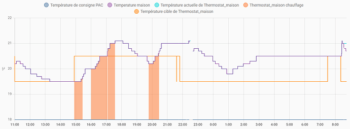

Depuis quelques semaines, j’utilise HA pour gérer ma pompe à chaleur via ESPAltherma.
Hier, j’ai basculé mon HA vers un mini PC, mais depuis, la régulation de la PAC, ne fonctionne pas correctement. Dans les graph ci-dessous, on peut voir les températures de consignes, et les déclenchement de la PAC
J’ai changé de machine hier vers 17h
J’ai arrété le MQTT de mon RPI, en pensant que cela pouvait interféré
Le code de mon entité « climate » est le même entre les 2 matériels

J’ai cru que j’avais eu un problème avec mon RPI, et que lors de son arret le switch était sur on, car dans l’après-midi, ca marchais bien. Mais le problème reprend ce soir, et j’entend bien le relais qui « claque » quand il s’enclenche
J’ai vérifié l’entité du switch, elle ne passe pas en « activé » quand le relai s’enclenche

Hier soir, j’ai vu que la température de départ de l’eau de la PAC était bizarre (plus basse que le mini)
souvent les Pac ont une temporisation afin d eviter les cycles courts, ceci pourrait expliquer ton soucis si le thermostat a un differentiel trop faible il coupe la pac quimet du temps à se remettre en route.
Merci pour vos réponses
Dans le yaml pour le climate, j’ai programmé un temp s minimum de 15min de fonctionnement
Le problème semble venir de la PAC, la valeur de la loi d’eau décroche par moment, avant de causer ces problèmes.
