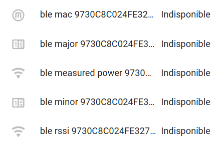

Merci Pulpy-Luke de t’interresser a mon probleme!
J’avais consulter cette page mais je n’arrive pas à les rendre disponible!
Voici ce que j’ai, alors qu’ils sont connectés.
Là on dirait même qu’ils ne sont pas à la porté du bluetooth, donc pas vraiment connecté.
