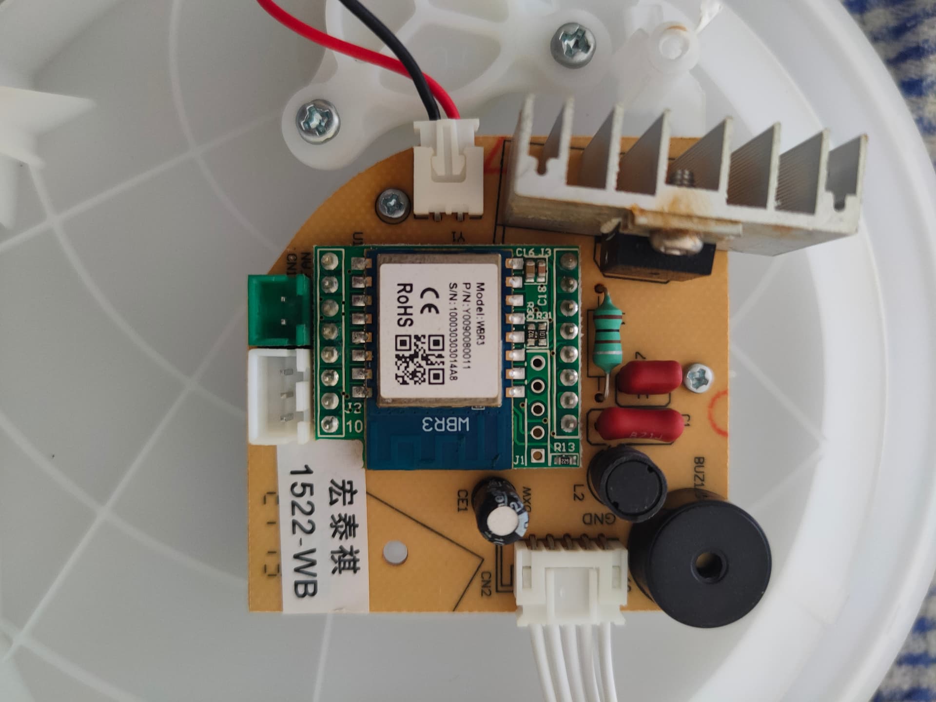

Le mieux est de le démonté est de regardé si il est possible de le flashe avec tasmota ?
C’est ça soit c’est une puce flashable genre tywe3s soit pas et il faudra la remplacer par une esp12e.
Quelque recherche avec ces termes vont te mener sur la bonne voie.
En premier faut ouvrir la bête et voir quelle puce est embarquée :+1:
V’la la bête que j’ai à l’intérieure
Ben la loose de tête c’est les mêmes que ceux de @nardol donc pas reflashable.
Le côté cool c’est que les pin sont 100% compatible avec une ESP12F donc il te suffit des les preflasher avec tasomta/esphome (as you want :innocent:) et de juste dessouder ressouder en lieux et place.
Attention en dessoudant, les pistes sont fragiles ne pas hésiter à bien enlever toutes la soudure et ne jamais ni forcer ni trop chauffer.
Après si tu en foire une tant que c’est pas les alims ou le Rx/tx c’est pas trop grave.
