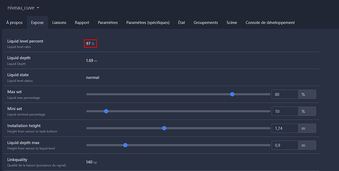

Je viens d’installer le capteur qui est bien detecté et tout et tout.
Par contre, y’a un truc que je comprend pas. Ma cuve étant totalement vide, il devrait me remonter 0 ou 2/3% mais il fait l’inverse et me remonte que la cuve est à 97% dans Z2M
Est-ce la config normal ? y’a moyen de l’inverser ?

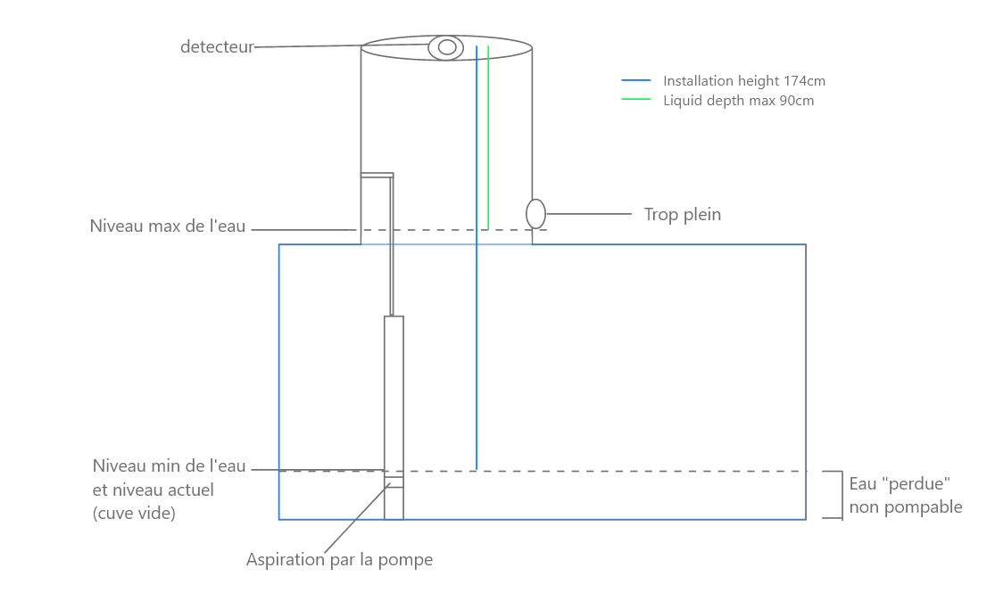

enfin dans la logique classique, je dis que ma cuve fait 1.74 de profondeur, il detecte 1.69m entre le niveau de l’eau et le capteur. Curieux
Merci de vos lumières

Bon après pleins de tests, c’est pas du tout fiable les distances…
