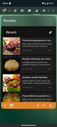

Ensuite j’ai créer une card (web page) pour afficher la page principale dans HA, super rendu.

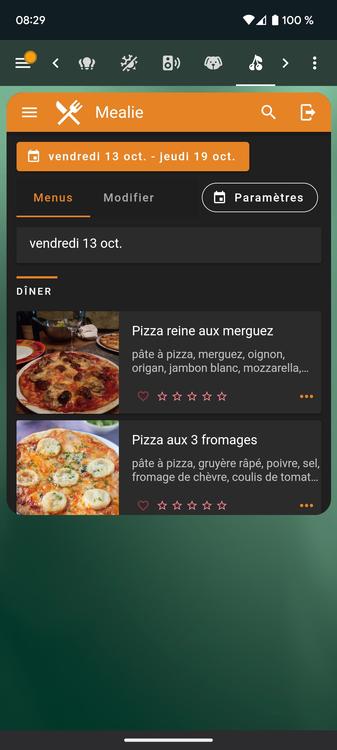

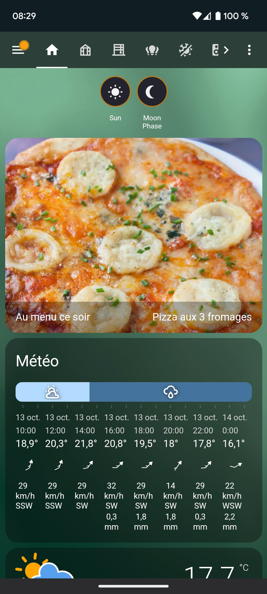

J’ai ensuite suivi le premier tuto sur le site de Mealie afin de créer deux sensors et une caméra générique afin de créer ensuite une card qui affiche le plat du jour.
https://nightly.mealie.io/documentation/community-guide/home-assistant/
Donc pour le moment j’ai une card qui affiche le plat du jour sur l’accueil de HA et Mealie qui est affiché dans une vue en mode page web.
Ce soir c’est Pizza ! :laughing:

J’ai réussi à l’installer sur HA avec l’add-on de alexbelgium, puis l’intégration.
La partie interface web est top c’est exactement ce qu’il me faut, me reste plus qu’a trouver comment faire les cartes pour mettre sur le dashboard, c’est expliqué mais j’ai un peu de mal avec les codes.
