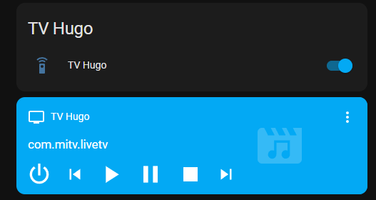

Je cherche a historiser les applis actives sur une TV Android, affichée dans le media player.
Ici : com.mitv.livetv
Ce media player semble s’appeler media_player.mitv_mosr1, j’ai donc créé un sensor comme ca en me basant sur un post du site officiel HA :
Malheureusement ce sensor reste en Waiting permanent … je pense ne plus être très loin mais je suis coincé :frowning:
Auriez-vous une idée de ce que je fais mal ? ou une autre piste pour historiser cet attribut ?
Merci :wink:
