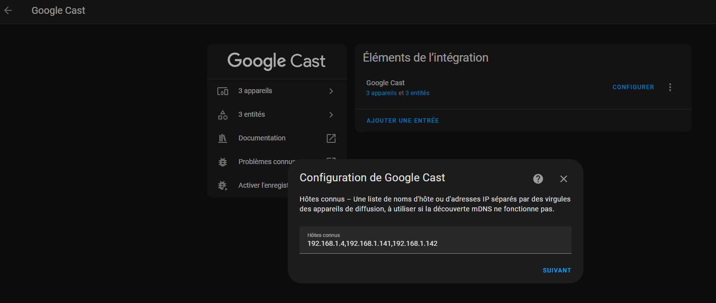

Des conseils pour que mes media_player google reviennent ?
faut regarder dans l’intégration google cast et peu être reconfigurer les IP des google home qui ont changer.
J’ai essayé, mais cela n’as pas marché.
