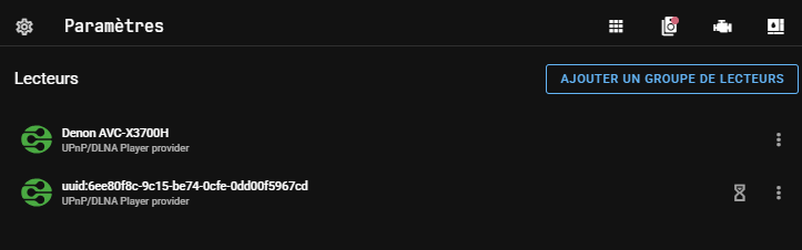

Tu dois pouvoir ajouter ton ampli dans Music Assistant non ?
Inutile de passer par Un ESP32.
Bob
Ben non justement, il n’est pas mediaplayer.
d’où mon idée d’utiliser une entrée audio de l’ampli connecté a un appareil qui sait faire mediaplayer avec HA
J’ai vu des posts de certain qui l’on fait mais je n’ai pas trouvé comment
EDIT
Ha ben, suis a ton post (et grace a la photo d’écran) j’ai rajouté dans MA le DLNA qui n’était pas activé.
Et ben, mon ampli est arrivé dans la liste des players et je peux lui envoyer une playlist​:slightly_smiling_face::slightly_smiling_face:
je ne savait pas qu’il pouvait faire ca (parce qu’il est pas jeune qd même)
merci beaucoup
