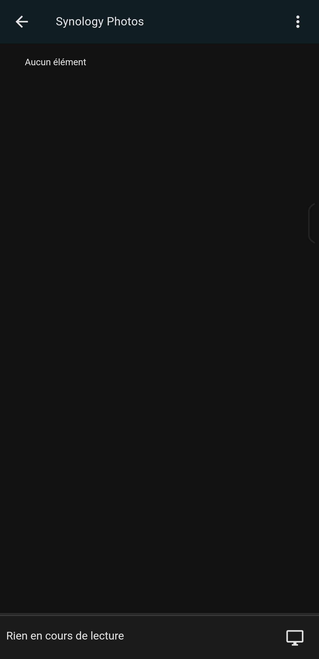

Dans médias j’ai un dossier Synology Photos (vide):

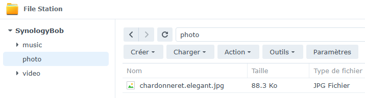

Sur le Synology j’ai trouvé un dossier contenant music / photo / video:
J’avoue ne pas avoir beaucoup fouillé, je viens de brancher la bête mais puisque je tombe sur ce sujet :wink:

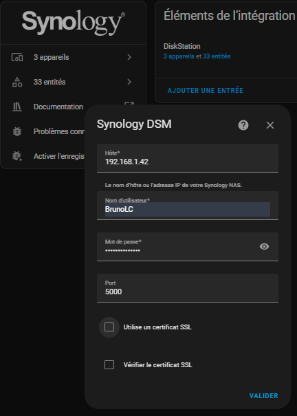

Il faut que le user utilisé pour se connecter au synology dans l’intégration ou aux dossiers montés dans Home Assistant aie les droits sur le dossier partagé dans les paramètres DSM du synology
Bonjour @pctetra
Ok, donc je commence par paramétrer ça dans l’intégration ?

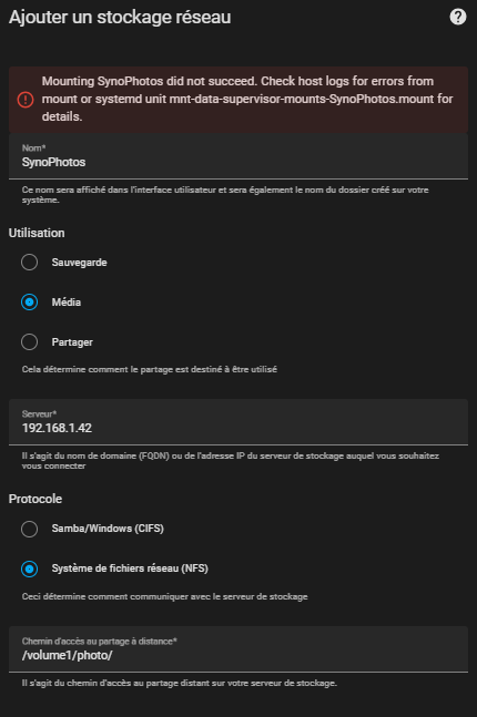

Détails du journal (ERREUR)
Enregistreur: homeassistant.components.hassio
Source: components/hassio/websocket_api.py:135
intégration: Home Assistant Supervisor (documentation, problèmes)
S'est produit pour la première fois: 12:02:46 (9 occurrences)
Dernier enregistrement: 13:17:56
Failed to to call /mounts - Mounting SynoBob did not succeed. Check host logs for errors from mount or systemd unit mnt-data-supervisor-mounts-SynoBob.mount for details.
Failed to to call /mounts - Mounting SynoPhotos did not succeed. Check host logs for errors from mount or systemd unit mnt-data-supervisor-mounts-SynoPhotos.mount for details.
Je pense que je n’ai pas le bon paramètre « Chemin d’accès au partage à distance » !

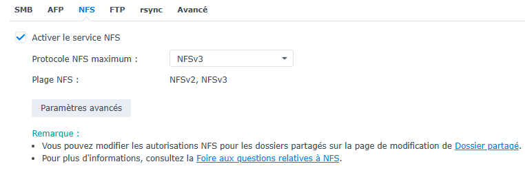

As tu activé NFS sur le NAS ?
Dans « Service de fichiers » sur DSM et dans les Autorisations NFS sur le dossier partagé
pour NFS le lien semble correcte
Oui j’ai activé, la valeur par défaut, peut être tester NFSv4 ?

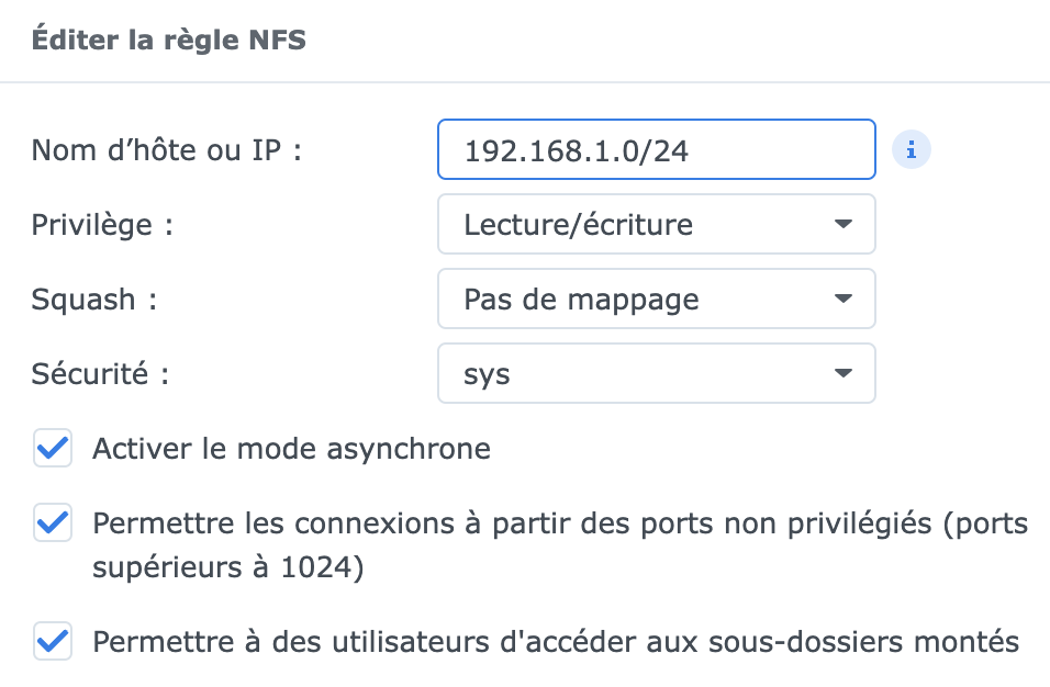

et plus important, dans la config Autorisations NFS sur le dossier photo, qu’as tu mis comme config ?
Ah ben rien en fait !
Je mets l’IP de mon PI ?
Bob
oui
ou si tu veux y accéder avec d’autres device sur le réseau local
mais tu peux limiter l’acccés à certains devices effectivement
Bonsoir @pctetra
J’ai fait ce paramétrage avec 192.168.1.32 (mon PI).
ça fonctionne, cool, je vais pouvoir avancer.
Merci :+1:

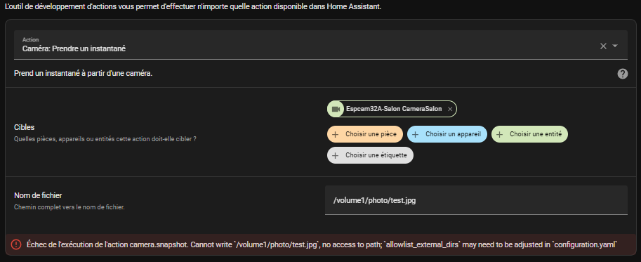

Une petite dernière…
Pour enregistrer tes snapshot, tu as ajouté des paramètres allowlist_external_dirs
Là il faut le chemin complet sans doute non, pour le nom de fichier ?
Bob
oui
  allowlist_external_dirs:
  - "/media/photo"
non sous cette forme :
/media/photo/test.jpg
le volume de ton Nas est monté dans media
