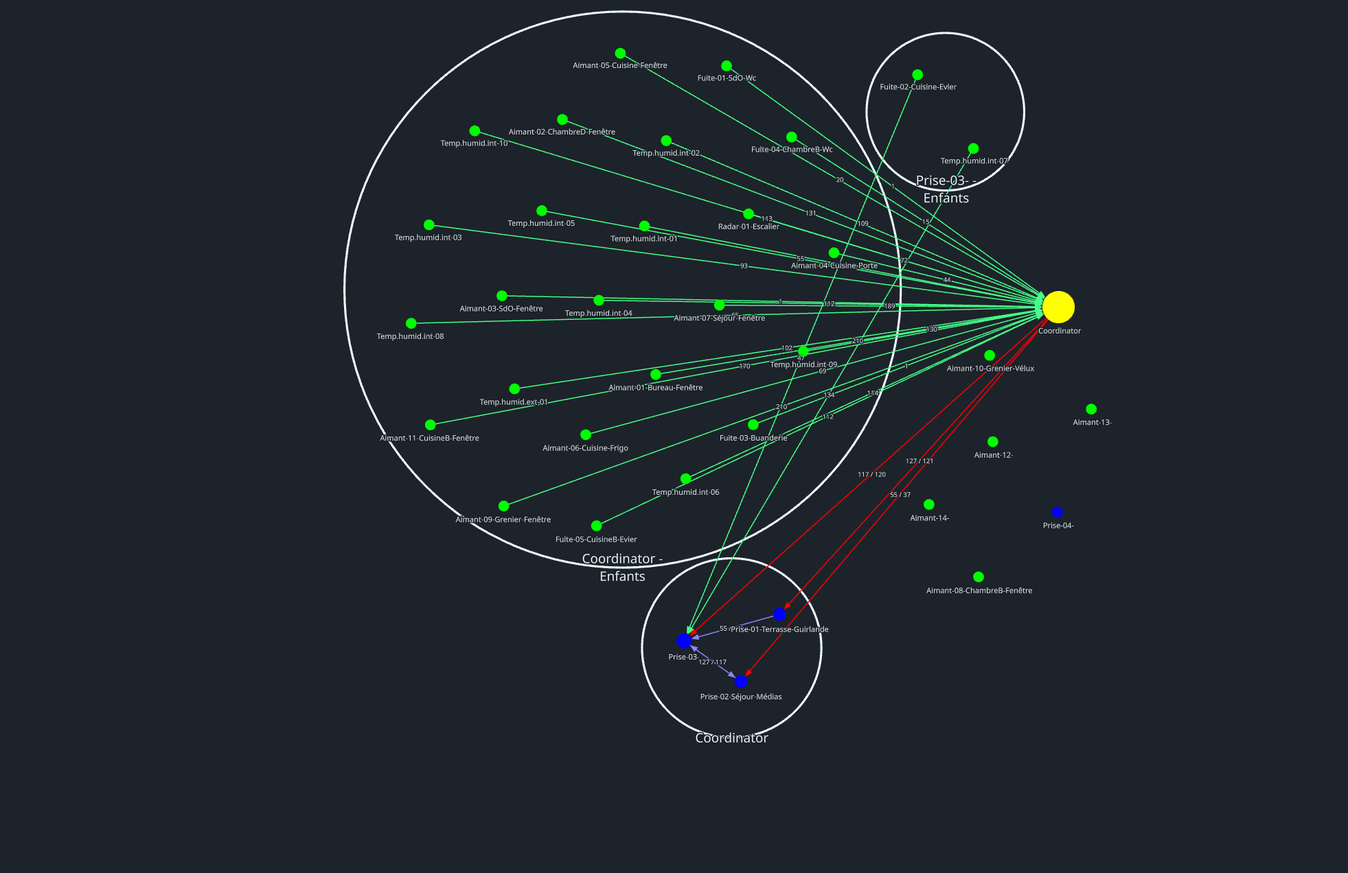

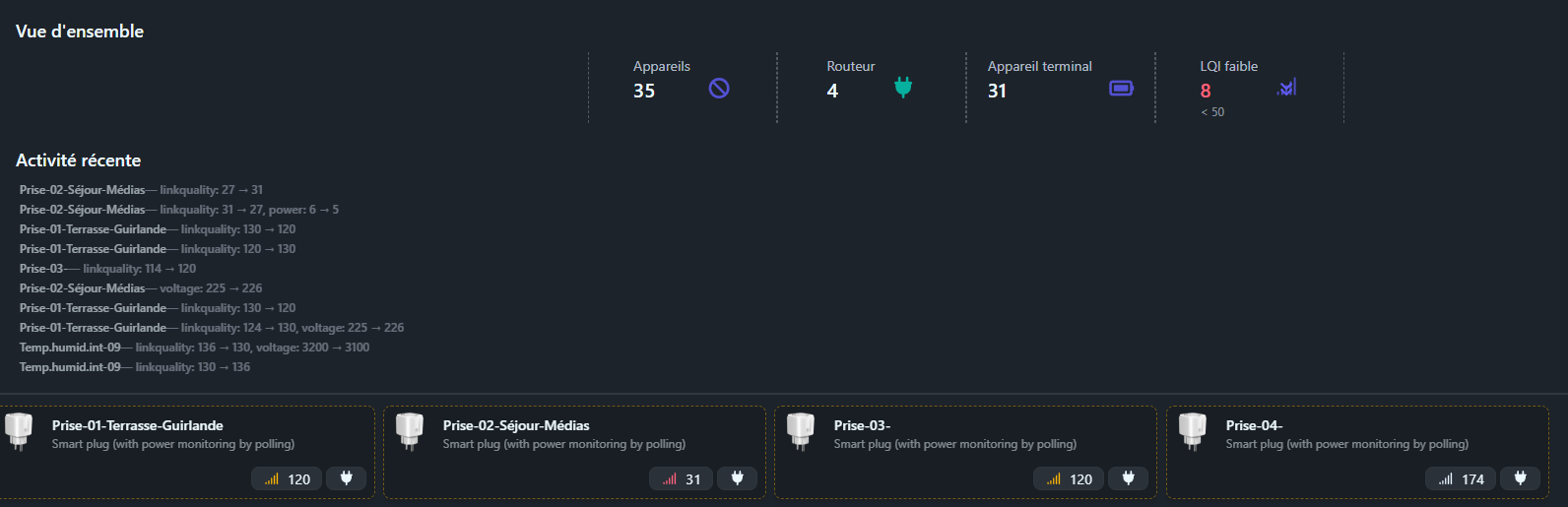

Voici ma carte réseau actuelle :
Est ce que les appareils se reconnectent automatiquement aux prises électrique qui font routeurs qui sont les plus proches ou on peut forcer le « lien » entre un appareil et une prise « routeur » afin de voir si le LQI serait meilleur svp ?
Enfin, est ce qu’une de mes prises routeurs peut se connecter à une autre de mes prises routeurs pour passer le signal ?
4 routeurs et 31 appareils terminaux, c’est juste. Il te faudrait plus de routeurs pour bien répartir le signal, un peu partout dans la maison. Sinon, ajouter un répéteur comme le aeotec :
https://www.domadoo.fr/fr/peripheriques/6288-aeotec-repeteurrouteur-zigbee-range-extender-zi-wg001-1220000017078.html
Tu le vois sur ton schéma réseau 90 % des appareils à batterie sont reliés à la clé et 2 à une prise.

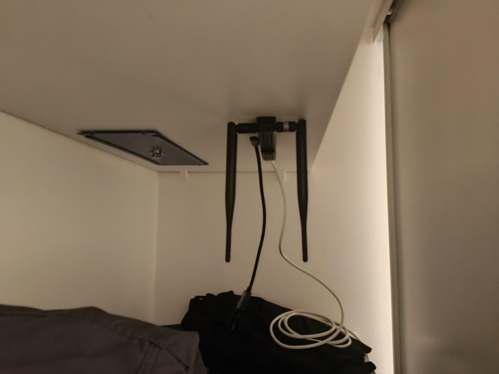

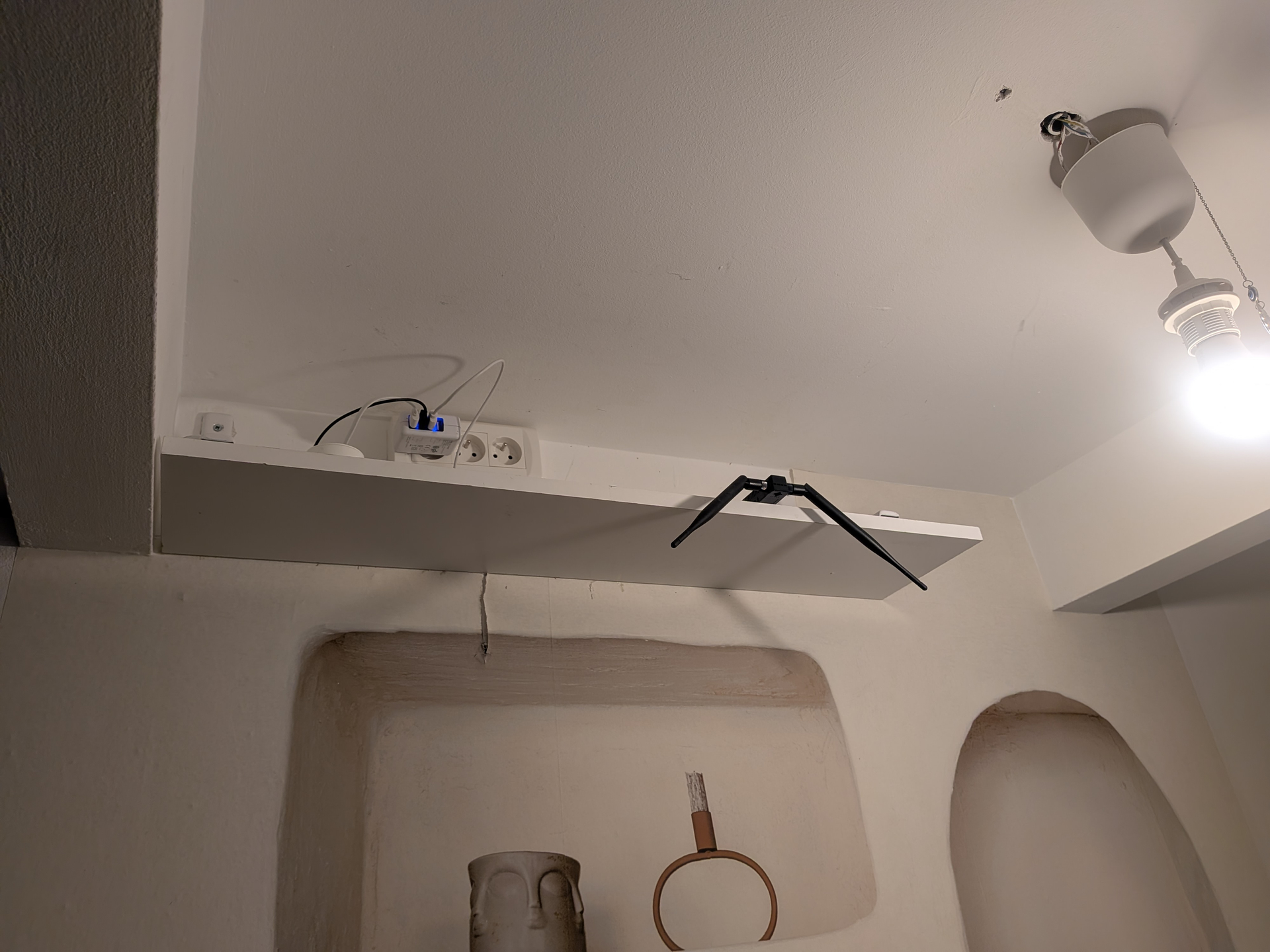

Bonjour, parfois pour nettement améliorer le réseau, il faut faire attention à la position des antennes. Chez moi en POE avec une SLZB-MRW10U en Zigbee et une Clé Zooz LR 800 Z-Wave sur le port usb de la clé, placée dans un placard au milieu de l’appart, j’ai trouvé cette position la mieux. Antenne Orientée, collée sur la planche, je divise la qualité LQI .

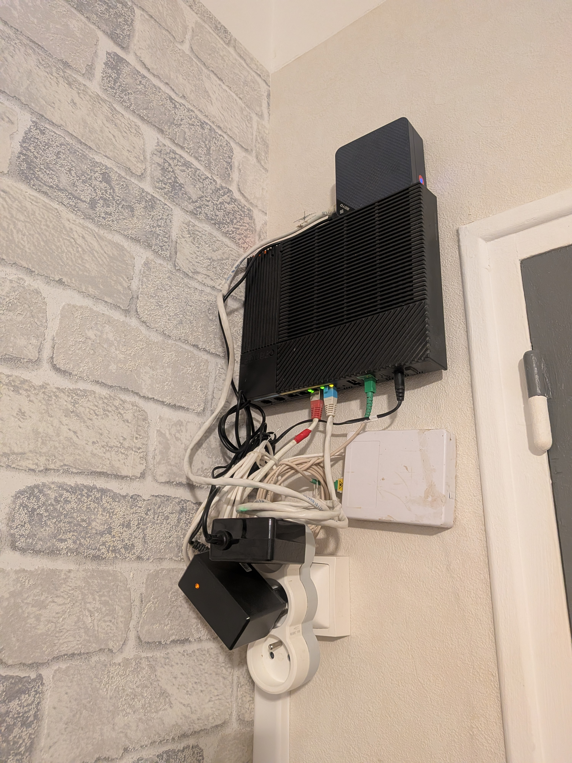

Ma livebox et le mini-pc avec HA
Ma clé dans le couloir du 1er étage (la plupart des pièces de vie) au milieu de ma maison
Les 2 reliés par un cable Ethernet. J’ai du percer dans les cloisons des 2 placards qui les séparent et le mettre sous goulotte.
