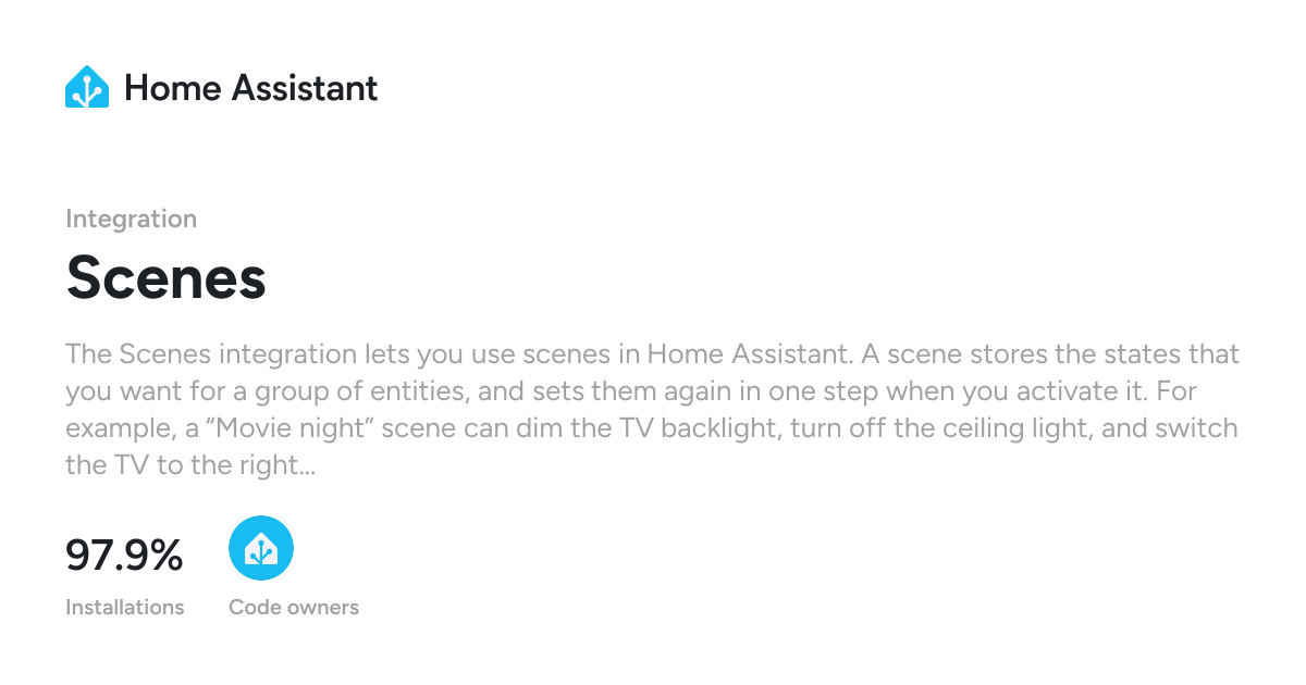

Pour moi, il faut que tu passes par les scènes :
Aaaah génial. Je ne savais pas qu’on pouvait sauvegarder l’état des ampoules via les scènes. Ok donc avec « transition » et « snapshot_entities » je pense que j’ai tout ce qui me faut.
Du coup, j’en viens à me demander pourquoi ça n’existe pas d’origine ... :confused:.
Il va falloir que je vérifie quand même cette ligne:
This scene will be discarded after reloading the configuration.

Cette phrase indique que si tu crée une scène à partir de ce service, elle ne sera pas remise après un redémarrage du serveur.
Il faut que tu crée toi même tes scènes si tu veux qu’elles persistent après un redémarrage.
Ah oui donc en fait ca n’est pas du tout bon pour moi. Du coup je ne peux meme pas recuperer l’information dans la scene, car elle ne comporte pas les attributs…
A ok j’ai compris comment fonctionnait les Scenes. Ok ca va pas trop etre compliqué d’enregistrer les scénarios alors. Ca me va.
